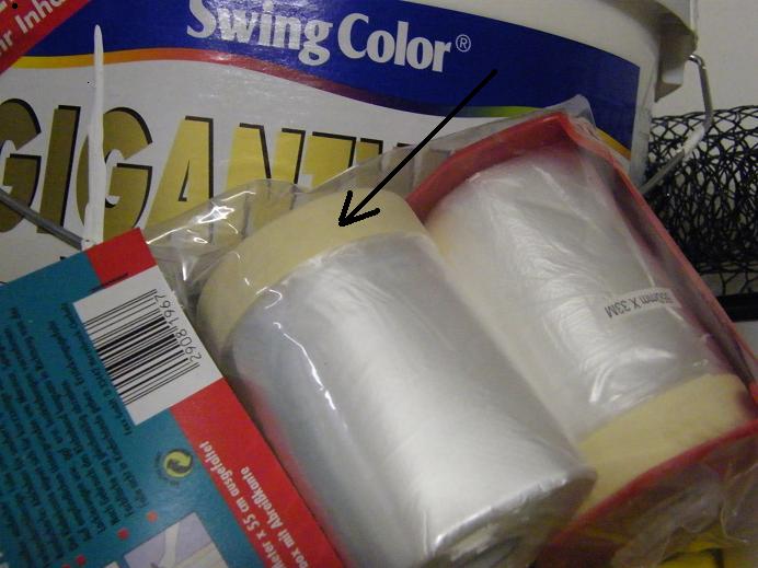

@Abdul: Mit blanken Gips verputzt man eigentlich nicht. Bei "Rotband" z.B. ist etwas feiner Sand dabei um diese Ausdehnung anzupassen. Sascha Tomato schrieb: > Kontrast zwischen neuer und alter Farbe auftun wird. Weiß irgendwer, was > man da machen kann? NUR Fleck streichen: WENIG Hoffnung!!! Besorge Dir 2 Rollen Abdeckfolie mit Klebeband am Rand (Baumarkt) und rolle die ganze Decke, nachdem Du Deine Sünden ausreichend verspachtelt und verschliffen hast. Mit der Abdeckfolie kannst Du die restlichen Teile des Raums abkleben. Aber Vorsicht, daß nicht die Tapete abfällt oder der Teppich feinste Spritzer bekommt! Mit etwas Glück brauchst Du nicht das ganze Zimmer zu streichen. Der Maler sagt allerdings, daß schon nach einem halben Jahr sichtbare Farbunterschiede auftreten, wenn man die originale Farbe nimmt.
