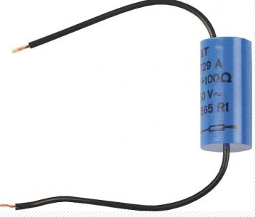

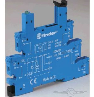

Hallo, ich habe solch ein Relaishalter mit einem Finderrelais 34.51. (DB im Anhang) mit folgendem Halter im Einsatz (1.png). Dort ist für die Spulenansteuerung schon ein Löschglied an A1/A2 enthalten. Jetzt will ich zusätzlich auch ein fertiges RC-Glied für die Ansteuerung eines Rolladenmotors an den Kontakt 11/14 integrieren, um die Kontakte zu schützen. Ich habe da an so ein RC-Glied gedacht (Siehe 2.png und Link unten) Würdet Ihr so etwas empfehlen, oder gibt es da was Besseres? Wie gesagt, der Halter + Relais ist schon vorhanden und sollte auch verwendet werden. Das Relais hat einen AC3 von 185Watt...Daher will ich "nur" noch zusätzlich die Kontakte schützen, am liebsten m it einem fertigen RC-Glied, oder ggf. Varistor? Vielen Dank für die Hilfe RC-Glied: http://www.elektro-scharpf.de/product_info.php/info/p9058_1-Stueck-RC-Loeschglied-Einbausatz-fuer-Bewegungsmelder-100nF-100Ohm.html

Da ich ja schon so fertige Relais/Halter verwende würde ich auch gerne eine fertige Lösung für diese RC-Glieder nehmen...Wenn ich jetzt ein Widerstand ~200Ohm und ein C ~100nF zusammenlöte, dann ist das ja eine nicht so saubere Lösung, wie ich finde. Allein Isolationsmäßig schwierig...

Beim großen C habe ich auch noch einen Kontakt Entstörkondensator gefunden. Der währe doch für meine Anwendung geeignet, oder? Obwohl dort die Ohmzahl eventuell höher sein müsste, wenn man mit der Fasutformel 1Ohm/V und 0,1yF/A rechnet.... http://www.conrad.de/ce/de/product/452327/ Könnte ich den dann so anklemmen, wie in 3.png gezeichnet? Leider steht das im DB nicht... Danke!
