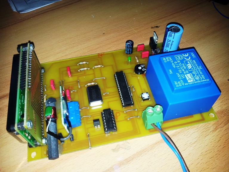

Benny schrieb: > Hier mal ein Bild: Die Antenne direkt hinter dem LCD könnte schon problematisch sein. > also gehe ich davon aus > dass es sich dabei um dir dcf Signale handelt. Das ist einen gewagte Annahme. Messen heißt wissen. Also ein Scope an den Ausgang des DCF-Moduls. Eine LED wird es direkt nicht treiben können. Alternativ kannst du den unbenutzten Ausgang des DCF-Moduls per FET auf eine LED schalten und dir dort das Signal ansehen.

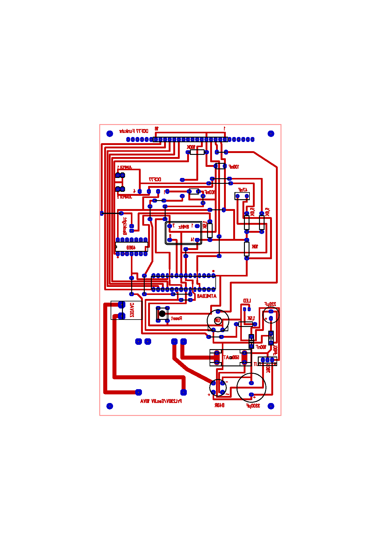

Benny schrieb: > Hier mal ein Bild: Schoenes Bild, nuetzt aber garnichts. Du hast doch sicherlich das Board - File. Poste das mal, da sieht man doch deutlich mehr. Georg G. schrieb: > Also ein Scope an den Ausgang des DCF-Moduls. Soundkarten - log reicht doch voellig.
Bearbeitet durch User
Hier das Layout. Ferrit Antenn ehabe ich schon versuchsweise weiter weg gehalten vom LCD aber genau das selbe Problem.

Auf deinem Foto sehe ich keine Kondensatoren in der Nähe des MC und des
CD.
Die 100nF Kondensatoren c5 und C6 gehören ganz na an die Pins des MC.
auch der CD benötigt einen 100nF direkt an den Pins 7 und 14.
den gibt es im Schaltplan garnicht.
Oh Gott... was für ein Design.
Zusätzlich würde ich die Antenne mal mechanisch von deiner Platine lösen
und sie neben die Platine legen. Die ist ja förmlich zwischen LCD und
DCF Modul eingesperrt.
Gruss Klaus

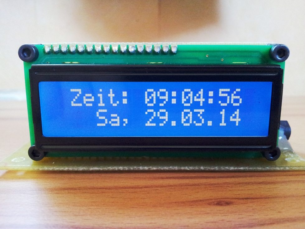

Jupi jetzt hab ich die Korrekte Zeit und Datum stimmt auch. Habe jetzt nochmal versucht mit invertiertem Eingang. Wieso es jetzt auf einmal geht verstehe ich aber auch nicht .
Weshalb liegt eigentlich (im Layout aber schlecht zu sehen) Pin 11 des 4069 auch an Pin 4?
Jetzt hab ich wieder das andere Programm aufgespielt ohne die Signalanzeige und ich bekomm wieder kein Signal . War das vorher Zufall dass es funktioniert hat oder ist da irgendwas anders im Programm ?
Soo die Uhr läuft jetzt so ohne Problkeme . Ich habe das Programm noch ein wenig umgeschrieben dass anstelle des "*" ein kleiner Funkturm bei Empfang angezeigt wird. Ist ist nur verdammt nervig Empfang zu bekommen wenn man die gerade erst eingesteckt hat. Das DCF Modul scheint sehr Empfindlich zu sein.
