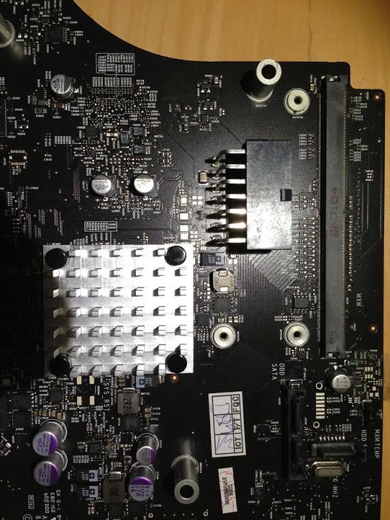

Hallo Leute, Suche einen Transistor oder Widerstand, weis leider nicht genau was das ist und die nummer darüber sagt mir leider auch nicht sehr viel. Habe es mal als Anhang gesetzt und soweit, die nummer lautet "C6401" müsste es wieder drauflöten. Danke schonmal
Ok, und wie finde ich den? bzw. kann ich den Kondensator einfach irgendwo kaufen?
ibotmessi schrieb: > Ok, und wie finde ich den? suchen irgendwo muss er ja noch liegen > bzw. kann ich den Kondensator einfach > irgendwo kaufen? ja, überall aber dafür muss man die werte kennen (Spannung, Kapazität usw.)

Moin, wenn Deine einzige Quelle fuer die Bauteilbestimmung der Bestueckungsdruck ist, wirst Du ohne Schaltplan wohl wenig Erfolg haben. Das C (ueblicherweise) fuer eine Kapazitaet steht hat Nico bereits erwaehnt. Aus der Groesse der Montageflaeche kannst Du evtl. auf die Baugroesse rueckschliesen. Der Vergleich mit anderen auf der Platine verwendeten Cs dieser Bauform koennte (beachte: Konjunktiv!) Dir einen passenden aufzeigen. MfG, Balze aka AVR Noob
Paulo M. schrieb: > poste doch mal die genaue Bezeichnung des Mainboards, vielleicht kann > dann jemand im Schaltplan nachsehen. Du bist lustig. Schaltpläne von Mainboards sind seltener als ehrliche Politiker. Das Board hier scheint recht eindeutig aus einem iMac zu stammen. Man kann versuchen, auf iFixit ein hochauflösendes Bild des gleichen Boards zu finden, und dort nachsehen, ob die Bauform des Kondensators von anderen Kondensatoren stark abweicht. Beschriftet sind Keramik-Kondensatoren ja leider nicht, aber so könnte man einen der mechanisch vergleichbaren Kondensatoren auslöten und ausmessen. Die Größe jedenfalls lässt annehmen, daß das mehr als die üblichen 100nF für Abblockkondensatoren sind.

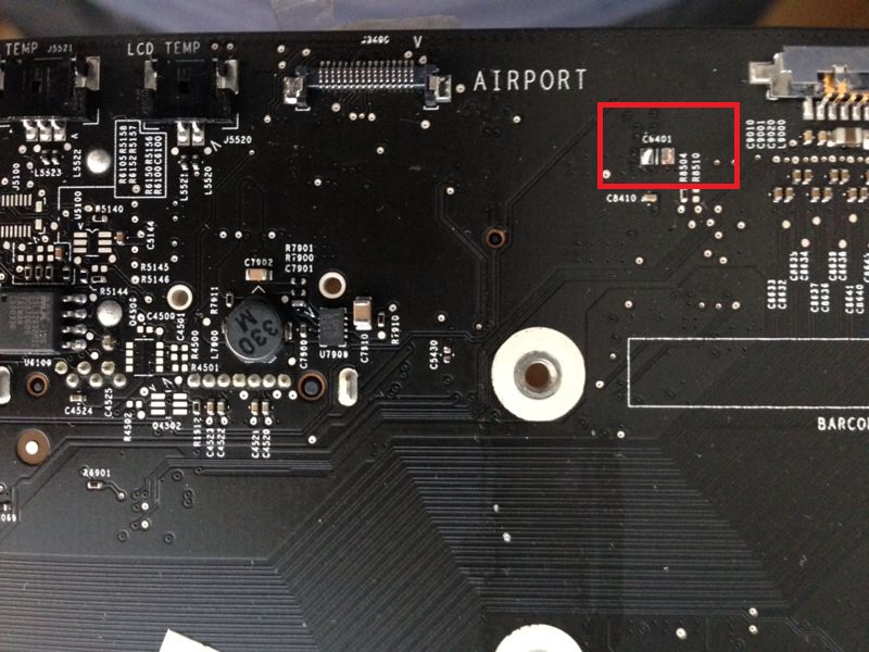

:-) Harald Wilhelms schrieb: > Birnenmitarbeiter Geil ich binn fast am Bananenarbeiterschreibtisch vom Hocker gefallen. Zurück zum Thema: Bild von der Anderen seite wäre gut, denn es scheint kein Schaltreglerausgangskondensator zu sein. Mess mal die Größe der Maximal möglichen Fläche die du zum Anlöten hast. Danach Foto von der anderen Seite und ich tippe mal auf 10µF 10V X7R 1206.

Also hier mal ein Bild von der anderen Seite. Oder irgendeine Nahaufnahme? Naja es hat sich dadurch geäußert das dieser Bauteil gleich beim anschluss der Grafikkarte ist, und ich später kein Bild bekommen habe. Zwar schaltet sich die Hintergrundbeleuchtung ein, das wars aber auch schon leider. Und da habe ich mir gedacht ich lass es lieber einlöten und damit sollte das Problem eig. gelöst werden. LG

oh sry. Also die genaue Version des Gerätes: MainBoard 2,8GHz Core i7 820-2733-A iMac 27" Late 2009 A1312
Oh je ist doch ein Kondensator vom Schaltregler auf der anderen Seite. Miss doch mal den Wert von C710 der Passt zumindest von der Größe her.

Sind die kleinen Cs rechts vom fehlenden C 6401 unter dem Stecker auch so schlecht verlötet oder ist das die Perspektive ? Sieht ja schlimm aus. Scheiss Bleifrei - Der letzte Dreck! Tippe ins Blaue auf 10u 16V für C 6401. Ohne Garantie..

Fuerst-Rene schrieb: > Oh je ist doch ein Kondensator vom Schaltregler auf der anderen Seite. Wo siehst Du dor einen Schaltregler? Der fehlende Kondensator liegt unter dem langen schwarzen Steckverbinder, wahrscheinlich für die Grafikkarte. @ ibotmessi Was war an diesem langen schwarzen Steckverbinder (zweites Foto) angeschlossen? Ich tippe auch mal auf 10 oder 22µF mit 10 oder 16V. Allerdings kann ich mir nicht vorstellen, dass deswegen nichts mehr auf dem TFT zu sehen ist! Was mich interessieren würde, warum ist der Kondensator denn abgerissen?
