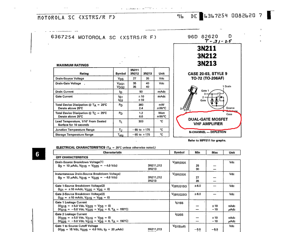

Im Datenblatt des 3N211 von Motorola sehe ich in beiden Gateleitungen je
zwei antiserielle Z-Dioden gegen Source. Damit kann ich auch noch nichts
genaues anfangen, weil das nicht beschrieben ist. Denn das Datenblatt
besteht nur aus zwei gescannten Seiten eines alten Datenbuches, wo
hauptsächlich nur reine Daten stehen, keine Beschreibung. Wenn die
Z-Dioden Über- und Unterspannungsschutz wären, dann wäre der Baustein ja
auch schon fast gegen statische Ladungen und Zerstörung geschützt.

Die Zenerdioden sind genau dafür da. Früher gabs auch FETs die
kurzgeschlossen per Bügel zum Bastler kamen.

von Andreas D. (rackandboneman)
Was noch gar nicht erwähnt wurde: Vor allem kann man mit diesen Dingern
gut multiplikativ mischen.
"Es sind JFETs!"
Aus welcher Quelle hast Du das? 3N211 scheint definitiv MOS zu sein...
von Häsch Define (Gast)
Ja das sind sie, auch der SFE210 vom selben Hersteller Motorola und
außer dem Stempel anscheinend auch gleich.
Sie sind Dual Gate JFET. Immerhin bekam ich beim 3N211 im Internet noch
ein primitives Datenblatt aus zwei gescannten Buchseiten, die Steine
sind bestimmt 40 Jahre alt.
Entweder ist es MOS oder JFET.
Definitiv JFET, selbstleitend. So weit es meine Grobmessungen ergaben.
Mit den beiden Gates auf Source messe ich mit dem Ohmmeter 80 Ohm
Kanalwiderstand daran. Aber das ist auch nur ein Schätzwert. Mit einem
der beiden Gates unter -1V wird er offen, unendlich.
Der Meßaufbau steht noch aus, ist in Vorbereitung.
Definitiv Mosfet, kaputt.
Nein ganz sicher nicht. Die werden eine sehr schöne Kurvenschar JFETs
ergeben.
von Kai K. (klaas)
Genau. Mit den beiden Gates läßt es sich besonders einfach mischen. Wenn
man das zweite Gate nicht braucht, legt man es an eine gut gesiebte
Hilfsgleichspannung.
Genau:
http://www.dz863.com/downloadpdf-vdmpvdbscfbs-3N211.pdf
Da sollte man etwas aufpassen. Das können auch parasitäre Thyristoren
sein, durch die man besser nicht zuviel Strom fließen läßt. Maximal
+/-10mA sagt das Datenblatt...
von Kai K. (klaas)
Hier ist der Link zum 3N211...
Vor allem werde ich den Verdacht nicht los dass genau diese Dioden den
Eindruck eines JFET entstehen lassen wo kein JFET ist.
> den
Was soll er denn sonst sein?
Ein Mosfet.
JFET und Mosfet sind zwei GEGENSÄTZLICHE Konstruktionsprinzipien,
genauso wie ein Bauteil entweder ein Transistor oder Thyristor sein kann
aber nicht beides.
von RoJoe (Gast)
Definitiv MOSFET !!
Sonst wäre die aufwändige Gate-Schutzbeschaltung auch nicht drin.
Desweiteren steht es im Datenblatt von Kai Klaas:
3N211
"DUAL-GATE MOSFET"
"N-CHANNEL DEPLETION"

von Kai K. (klaas)
Sag mal, ich mach mir extra die Mühe, dir das Datenblatt herauszusuchen
und du schaust nicht einmal drauf??
DUAL-GATE MOSFET
N-CHANNEL DEPLETION
steht da. Das ist ein n-Kanal MOSFET mit zwei Gates, der nach dem
Verarmungsprinzip arbeitet, also selbstleitend ist. Deswegen ist er noch
lange kein N-JFET, nur weil der zufällig auch selbstleitend ist.

von Max H. (hartl192)
Häsch Define schrieb:
> Mehr kann ich aber daran auch nicht tun, und das Bauteilsymbol im
> Datenblatt ist auch uneindeutig.
Die Überschrift ist eindeutig und ein dual Gate-Mosfet sieht genau so
aus: http://wps.prenhall.com/wps/media/objects/416/426185/13fig8.gif
> Sind es MOSFET oder JFET?
Siehe Anhang...

Lt. RCA-Angaben sind die Gate-Schutzdioden 10V-Zeners
mit typ. 1nA Sperrstrom.
Mit einem normalen Ohmmeter müsstest du also in beiden Polaritäten
'unendlich' messen gegen jeden anderen Anschluss.
> Siehe Anhang...
Danke. Wir haben alle das gleiche Datenblatt.

So, heute habe ich mal einen Versuchsaufbau gemacht, und ein wenig
gemessen. Allerdings nur mit positiven Spannungen, noch nicht mit einer
negativen Gatespannung. Die hatte ich aber in der Woche mal grob
getestet, einfach eine Mignonzelle mit Plus an Masse, und die Gates an
Minus. Beide Gates schnüren den Strom auch ganz ab.
Betriebsspannung mal nur feste 5V, von VCC das Amperemeter an Drain, und
Source auf Masse. Mit den beiden Schätzeisen alte VU-Meter zur
Spannungskontrolle an den beiden Gates hat es auch ausreichend
funktioniert.
Ja, vermutlich sind die Bausteine schon MOSFETs, denn eine positive
Gatespannung weit über einem PN-Übergang läßt die Gates nicht leiten.
Das Verhalten bei negativen Gatespannungen gleicht aber schon dem JFET.
Jetzt ist die Sache mir etwas klarer.
Aber ich hab den SFE210 auf dem Steckbrett. Er könnte sogar mit dem
3N211 gleich sein, und es ist nur eine interne und nicht gängige
Bausteinbezeichnung von Motorola gewesen.
Hier ein paar Meßdaten:
Nur Gate1 angesteuert:

In letzter Messung sieht man auch den von Kai genannten multiplikativen
Faktor.
Wie gesagt, Messungen mit der negativen Gatespannung stehen noch aus.
Aber das wird sich tendenziell ähnlich verhalten.
Bei den 55mA in der letzten Messung wird der Stein schon unangenehm
heiß, PD sind laut Datenblatt beim 3N211 jedenfalls 360mW, wollte es da
nicht übertreiben. Messungen mit höheren Drainspannungen werde ich
deswegen bei so einem Strom nur schwer hin bekommen, es sei denn, ich
baue dafür mal Transistortester mit µC.
Deine erste Tabelle zeigt sehr schön, dass du gar nicht die Kennlinien
der beiden Transistoren gemessen hast, sondern irgendein Gemisch daraus.
T2 ist "halboffen" und da kann T1 machen was er will, der Strom kann
praktisch nicht weiter steigen (außer wohl durch den Early-Effekt).
Normalerweise würde man den jeweils nicht zu messenden Transistor voll
durchsteuern, indem man seine Gate-Spannung auf den maximal zulässigen
Wert legt. Dann wirkt dieser Transistor nicht mehr als Begrenzung und
man kann den jeweils anderen messen.

Aber das kommt doch alles noch!
Also ich bin ja mit den Messungen noch lange nicht fertig. Source von
Transistor 1 und Drain von Transistor 2 sind ja auch gar nicht raus
geführt. Das ist ein Vierpinner.
Aber selbstverständlich bekomme ich da genau genommen Kurvenscharen über
beide Gatespannungen.
> Source von
Ja doch, eben genau deshalb muss man den nicht zu messenden Transistor
voll durchsteuern, um den nicht zugänglichen Anschluss des anderen
Transistors so gut wie möglich zu "sehen".
