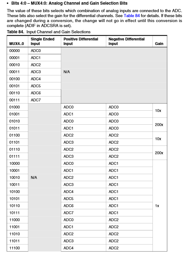

Bin ich gerade drübergestolpert - wie misst man eine Differenzspannung am selben Pin? Also z.B. ADMUX 01000: positiver und negativer Eingang je ADC0?
Tja, stolpern reicht da halt nicht aus, da musst du schon mehr als nur drei Sätze lesen. "The gain stage has a built-in offset cancellation circuitry that nulls the offset of differential measurements as much as possible. The remaining offset in the analog path can be measured directly by selecting the same channel for both differential inputs." Oliver
H.Joachim Seifert schrieb: > Also z.B. ADMUX 01000: positiver und negativer Eingang je ADC0? Genau das Beispiel zeigt, was man besser nicht machen sollte. Du musst schon den positiven und den negativen Eingang auf verschiedene Pins legen. ADCMUX auf 1001 wäre sinnvoller.
Georg G. schrieb: > Genau das Beispiel zeigt, was man besser nicht machen sollte. Du musst > schon den positiven und den negativen Eingang auf verschiedene Pins > legen. ADCMUX auf 1001 wäre sinnvoller. Das war seine Frage. Wieso man das machen kann. Die Antwort steht über dir: Offsetmessung.
Marian B. schrieb: > Das war seine Frage Er will eine Spannungsdifferenz mit nur einem Pin messen, nicht den Offset. So lese ich das Posting.
Ne, wollte ich nicht. Eigentlich will ich gar nichts damit, sondern hatte was ganz anderes gesucht (Einstellung der Referenzspannung) und da ist es mir eben aufgefallen und das es auf den ersten Blick keinen Sinn macht. Aber auf den zweiten eben doch, vielleicht man das ja doch mal brauchen.
