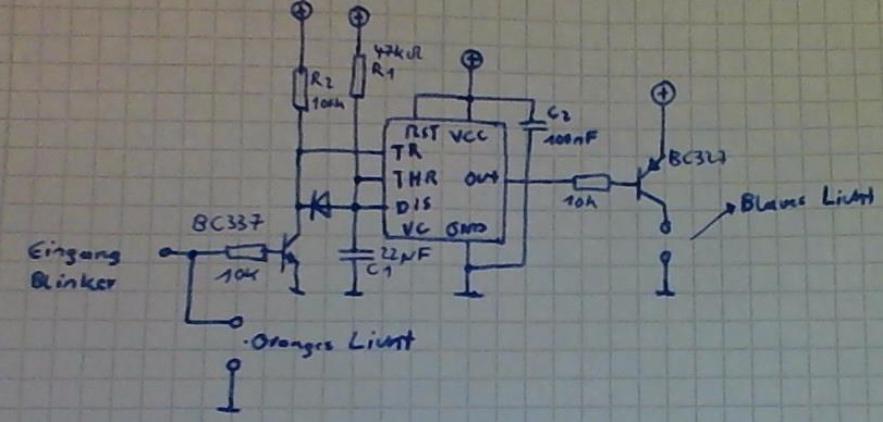

ich möchte mit einem Microcontroller und Transistoren eine Schaltung
zusammen löten und programmieren.
Diese Schaltung soll folgendes machen,
sie soll wärend der Blinkphase das blaue bzw. bei mir das weiße
Standlicht der Emblemblinker auslassen!
Also nicht wie im Video zu sehen ist gelb/blau blinken sondern nur gelb
blinken und erst dann wieder leuchten wenn der Blinkvorgang beendet ist.
1sekunde Zeitverzögerung sollte da reichen.
Also bei jeden signal vom Blinker bleibt das Standlicht für 1 sekunde
aus und geht logischerweise erst dann wieder an wenn es nicht mehr
blinkt, da ja bei jedem Blinksignal die Zeitverzögerung neu gestartet
wird und so das Standlicht erst wieder blau bzw weiss leuchtet wenn die
Schaltung nach 1 sekunde kein erneutes Blinksignal bekommt.

Dafür braucht man eigentlich keinen µC. Es reicht ein einfaches
retriggerbares Monoflop z.B. mit einem NE555

von Max H. (hartl192)
Die Schaltung mit dem 555 könnte so aussehen.
Das blaue Licht geht an, wenn der Blinker seit ca. 1.14 Sekunden nicht
mehr an war.
Vor deiner Schaltung brauchst du noch eine Schutzschaltung gegen die
Spannungsspitzen im Bordnetz:
http://www.dse-faq.elektronik-kompendium.de/dse-faq.htm#F.23
dennis schrieb:
> programmieren muss man da rein garnichts
Genau. Da muss man nicht programmieren.
dennis schrieb:
> und ich unmengen an geld reinstecke.
Die Bauteile für die Schaltung kosten <5€
dennis schrieb:
> sollen im übrigen beide blinke über nur eine schaltung laufen.
Die Schaltung musst du aber zwei Mal aufbauen. Einmal für Links, und
einmal für Rechts.
