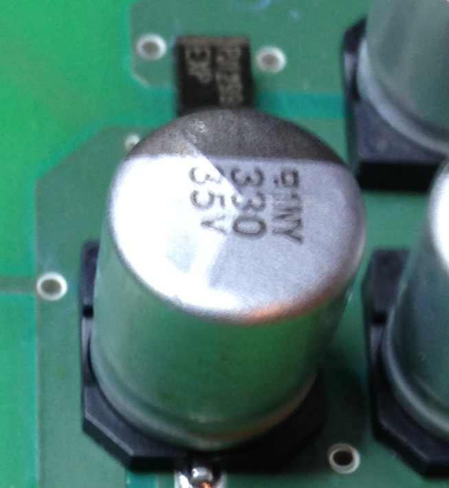

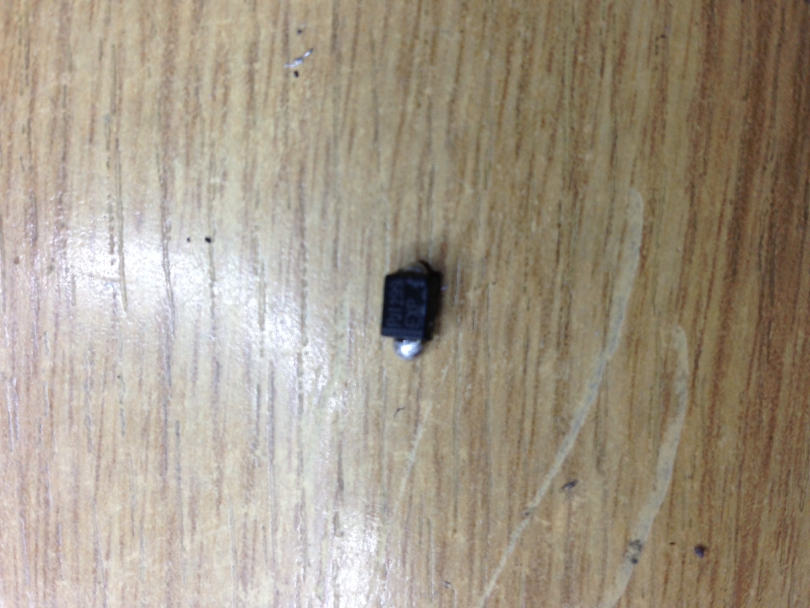

Hallo, ich habe hier eine Schaltung bei der eine Schottky Diode kaputt gewesen ist. Diese Suche ich jetzt neu. Ist eine SMD Diode auf der Oberfläche steht: "PJ 1299 EXP" kann jemand was damit anfangen? Kann auch statt der 1 ein I sein. Vielen Dank. Gruß kami
Stefan S. schrieb: > auf der Oberfläche steht Könntest du da mal ein Foto machen (300kB reichen aus) und posten? > eine Schottky Diode Woher weißt du das? Ich finde nur EXP SMC, 7x6mm TPSMC39A Vishay Voltage Suppressor Oder PJ SOD123, 2,7x1,7mm DDZ20C Diodes Zener Diode Quelle http://marking.at/liste/liste

Hi bin gerade unterwegs ein besseres Bild habe ich zur zeit nicht sonst gerne später. Bauteil ist oben zu sehen über den Elko. Gruß kami
Hi, so hier nochmal ein neues Foto. Hat einer eine Ahnung was das ist und wo ich eine neue kaufen kann? Gruß kami

Achja jetzt sehe ich es auch. Sag mal hast du nun noch einen Tipp wo ich das als Privatperson für DE kaufen kann? Vielen Dank auch schonmal :) Gruß kami
Stefan S. schrieb: > Sag mal hast du nun noch einen Tipp wo ich das als Privatperson für DE > kaufen kann? Ist die Diode überhaupt kaputt? Läuft das Gerät jetzt, wo die ausgebaut ist? Das sollte es nämlich...
Hi, ja das Gerät läuft wieder ohne Diode. Ich würde aber gerne auch rausfinden, ob noch was kaputt ist. Habe auch eine Thread dafür : Beitrag "Reparatur einer S7-1200 ?" Da kann man auch die gesamte Platine sehen. Beim Anschliessen der 230 V sind die T3,15 A/250V Sicherung und die Diode kaputt gegangen. Kann dadurch noch mehr kaputt gegangen sein? Kann ich das irgendwie rausfinden? Gruß kami
Stefan S. schrieb: > Kann dadurch noch mehr kaputt gegangen sein? Kann sein. Ist aber unwahrscheinlich. > Kann ich das irgendwie rausfinden? Naja, wenns funktioniert ists gut.
