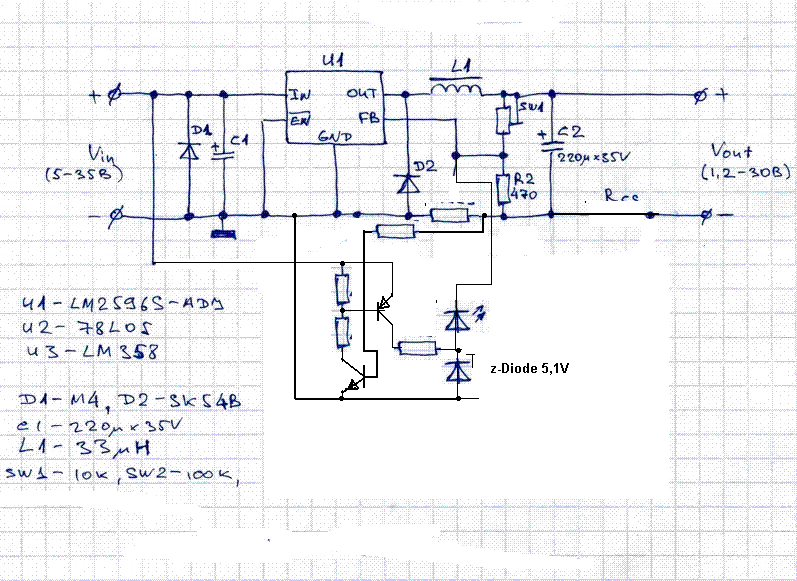

Kann an so einen Teil eine Strombegrenzung gebasteln werden. An Pin 5 besteht die Möglichkeit auch zu takten (PWM) ..oder könnte das Teil als Strombegrenzung arbeiten,bei diesen Preis werden eben 2 Stück eingesetzt. MfG
http://www.ebay.de/itm/10x-LM2596-DC-DC-verstellbar-Step-Down-Schaltregler-Power-Supply-Modul-Module-ED-/380779689159?pt=Netzger%C3%A4te&hash=item58a83cf4c7 Oder auch dies! Will die Grenzwerte gar nicht nutzen . 0,8-1A reicht!
Hatte ich auch gesehen,deswegen meine Frage. Hast du nähere Informationen über dieses Teil?
Beitrag "Re: CC CV Charging Module" Habe auch dies gefunden! Meine Strombegrenzung braucht auch nur +/- 10% zu sein!
franky schrieb: > Hatte ich auch gesehen,deswegen meine Frage. > Hast du nähere Informationen über dieses Teil? ja es funktioniert einwandfrei
