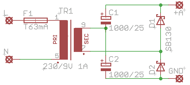

Hallo Gibt es fertige IC die mir aus 7-11 Volt ungefähr 17-25 volt machen bei maximaler last von 350mA. DANKE

Leg dich mal stwas besser fest mit deiner Wechselspannung. Aus 11V sollten sich mit Spannungsverdoppler gut 24V erzeugen lassen. Genau sowas hab ich auch noch irgendwo rumliegen, ich hatte ein 11V/1A~ Steckernetzteil und brauchte 24V/0,2-0,3A. 17V aus 7V zu erzeugen wird schwieriger.

Ich habe einpaar 9 volt ac trafo netzteile und brauche für die 10 relais so um die 18-26 DC.

Ich hab die ultimative Standardschaltung dafür genommen. Sieh eine kleine Mindestlast vor, vielleicht eine LED mit 20mA oder so. Ganz kleine Trafos mit paar mA mögen das nit, aber welche ab ungefähr 5VA kommen damit zurecht.

Ich hatte mit der Schaltung meine gewünschten 0,3A erreicht. Wenn die Spannung bei voller Belastung nicht ganz ausreichen sollte (das hängt stark vom verwendeten Trafo und von Elko-Streuungen ab), die beiden Kapazitäten gleichmäßig erhöhen. Das muß aufgrund der unbekannten Trafos experimentell ermittelt werden, 1000uF sind ein guter Startpunkt dafür.
So wie ich das sehe muss ich aufpassen bei N und L das die richtig umangeschlossen werden oder kann ich die auch vertauschen? und würde mir ein gleichrichter nach dem trafo nicht mehr sicherheit bringen ? DANKE für deine schaltung.
DAVID ------ schrieb: >So wie ich das sehe muss ich aufpassen bei N und L das die richtig >umangeschlossen werden oder kann ich die auch vertauschen? Du kannst N und L vertauschen und es wird auch keine Probleme geben. > und würde mir ein gleichrichter nach dem trafo nicht mehr sicherheit > bringen ? C1 + C2 + D1 + D2 sind der Gleichrichter. Er richtet nicht nur gleich, sondern Verdoppelt auch die Spannung.

Habe die Schaltung mal Test halber auf ein Steckbrett aufgebaut. Und muss sagen so Richtig gehen tut sie nicht. Wenn ich 9 volt AC anlege habe ich eine Spannung von 2,9 Volt an +A (LED mit 1Kohm als last) und die Schaltung verbraucht 1,25A konstant. Obwoll der Trafo eigentlich nur maximal 450mA bringen sollte laut abkleber. Ich habe allerdins 2x 2200µF mit 35 Volt genommen sollte aber nix zur sache tuten oder ? Und das oszi zeigt am ausgang auch unveränderte Wechselspannung an.

DAVID ------ schrieb: > Und muss sagen so Richtig gehen tut sie nicht Es ist nicht die Schaltung, sondern dein Aufbau schuld... Sicher dass du keine Dioden oder Elkos verpolt hast?
Würde ich doch sagen. Ok hatte ein kutzen beim elko der ist jetzt weg und jetzte ist der verbrauch auf 25 mA runter und die spannung wird jetzte 1 zu 1 durch gereicht es ist nicht höher oder niedriger als am trafo.
Überprüfe deinen Aufbau noch mal. Wenn 9V Wechselspannung reingehen, muß allermindestens 18V Gleichspannung hinten rauskommen. Oder du hast ein fehlerhaftes Bauteil oder die Schaltung ist nit wie im Plan. 2200uF sind gut!
Ok sorry mein Fehler habe eine Leitung am elko (c2) vergessen jetzte habe ich 26,6 volt die muss ich jetzt nur noch säubern Große dreieck Spannung oder ist das dem relais egal ? Wenn ich mir den verbrauch von der led (rund 25mA) und den verbrauch der schaltung im ganzen so angucke mit 54mA komme ich damit zufreiden aus. DANKE
Einem 24V-Relais ist das vollkommen egal. Das läuft auch mit 20 oder 27V. Gut daß es jetzt funzt! :)
