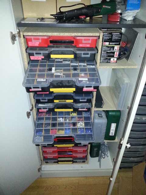

HUHU Ich habe mir die Sortiments koffer aus dem ALDI gekauft. und passend dazu etwas gebaut. Gesamtkosten liegen da bei etwas über 70 Euro. Und es gibt immer Pillendöschen im 1 Euro laden wo man wunderbar SMD Sortimente aufbauen kann. Und seid wann muss man einen LÄNGEREN TEXT Schreiben damit man was Posten kann??? Mfg Patrick

Ich werde in meiner Werkstatt, einen Schrank mit grossen Schubladen verwenden, alles selbstgebaut. In diese Schubladen kommen sogenannte "Fingerfood-Schalen" rein, die eigentlich sehr gut universell befüllt werden können und bei Bedarf auch einzeln aus den Schubladen entfernt werden können. Ebenfalls kann man die auch sehr gut umsortieren. http://www.papstar-shop.de/Einweggeschirr/Fingerfood-Artikel/Fingerfood-Schalen-eckig-55-ml-4-7-cm-x-4-2-cm-x-4-2-cm-glasklar.htm?shop=papstar&SessionId=&a=article&ProdNr=10524&t=20001&c=20320&p=20320&gpc_origin=pla&gpc_feed_alias=de&gpc_pid=10524&gclid=CITc6IfWvr0CFScHwwodLrMAJA

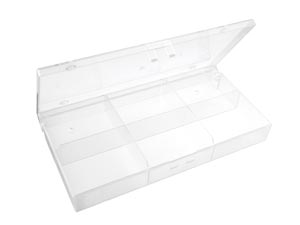

ich habe auch sehr lange nach dem richtigen System gesucht und bin hier fündig geworden: http://www.voelkner.de/products/15285/Sortimentskasten-12-Faecher.html Die gibt es auch in der selben Größe mit 24 Fächern. Bei der 24er Aufteilung passen ca. 50 Widerstände in ein Fach (evt. Anschlussdrähte ein paar mm kürzen). Mehrere dieser Boxen lassen sich verbinden, wird dadurch etwas stabiler aber freischwebend würde ich die trotzdem nicht auf dem Schreibtisch platzieren.
