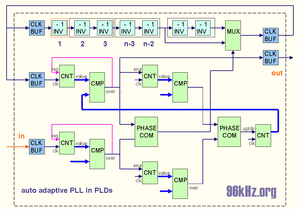

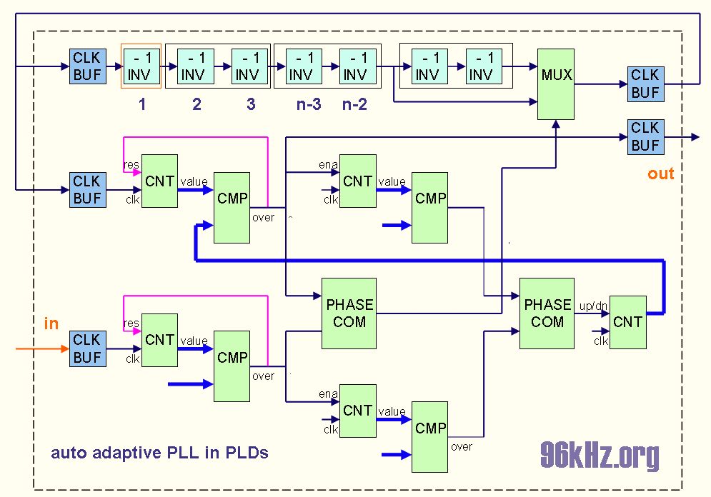

von J. S. (engineer) Benutzerseite
Jetzt habe ich kapiert, was hier passieren soll!
Wenn ich diesen Beitrag des TE lese, dann geht es eher darum, die andere
Baugruppe wieder ins Lot zu rücken, weil bei der nämlich ganz
offensichtlich mit der Frequenz getrickst wurde! Wenn dort wirklich, wie
angegeben, 64kHz+ rauskommen, kann die logischerweise nicht synchron
Daten verarbeiten, die vorne mit echten 64kHz produziert werden. Die
Idee, das einfach zurückzudrehen, ist an sich genau richtig, ist aber an
die Forderung gekoppelt, dass beide Baugruppen mit ein und demselben
Quarz laufen müssen (und nicht etwa zweien!) und die Folgegruppe mit
einem gefakten Takt gesteuert wird.
Ich habe in dem dortigen thread einen Beitrag geschrieben, wie man das
machen könnte und zwar direkt aus dem FPGA, ohne Zusatzbaustein.
Beitrag "Re: FPGA - Clocks gewaltfrei synchronisieren"
Mal davon ausgehend, dass die Zahlen stimmen (müsste sich im design ja
ermitteln lassen) brauchst Du nur die dynamische Ausgangsverzögerung der
FPGAs permanent in einer Art Vorwärtsrotation anzupassen, um die
Frequenz um 1 Promille abzusenken. Hat Dein FPGA IO-Delay-Blöcke?
W.S. schrieb:
> daß die Phasen zweier gleichfrequenter Takte sich
> marginal unterscheiden, damit der zweite mit seiner Flanke dann kommt,
> wenn die Daten vom ersten nach der Flanke des ersten bereits
Das wird nix werden, fürchte ich. Der Jitter bleibt und zwar der von
zwei PLLs. Es braucht in jedem Fall ein asynchrones FIFO zur
Datenübergabe, das aber liefe nun nicht mehr leer.
Eigentlich ist die Aufgabe doch letztlich nichts anderes, als die zweite
Baugruppe auf den Datentakt der ersten zu synchen und zwar unabhängig
vom Quarz. Das Problem ist hier nur, dass die FPGA-PLLs eine
Mindestfrequenz haben und sich nicht auf 60kHz synchronisieren können.
Für den Fall hätte ich zwar auch eine autoadaptive Lösung, nur jittert
die halt wieder mehr und ist nicht wirklich viel besser, als die
synchrone LÖsung mit dem klassischen Eintakten.

Indem Du diese gesamte Taktmimik mit einem Zähler antreibst, der von
Deinem Quelltakt gespeist wird. Damit ist das erzwungenermaßen synchron.
Die Geschichte ist doch die, dass Du mit jedem programmierten
Zählerdurchlauf einen kompletten Takt springst.
Dies wäre in Deinem Fall bei jedem 1000sten. Ohne weitere Aktionen
hättest Du denselben Effekt, wie beim Einsynchronisieren: Einen
springenden Datentakt bei dem irgendwann ein Datum weg ist oder nicht
geliefert wird. Der Trick mit dem Multiplexer ist nun der, diesen Sprung
auf dem Weg dorthin fein gestückelt ablaufen zu lassen.
> Die Verzögerungen im FPGA, die sich durch Delays und lookup-Tabellen
> machen lassen, sind doch niemals so genau zu timen.
Richtig, aber sie dienen ja auch nur dazu, die Sprünge zu verteilen.
Wenn es nicht gelingt, eine ideale Delaykonfiguration zu finden, wird es
dazu führen, dass die Verschiebung etwas ungleichmässig wird. Der letzte
Sprung ist dann schlechteste, denn der geht ja ins Leere, weil wieder
auf Null gestellt wird und damit wieder die Originalflanke gilt. Die
kommt halt dann nicht equidistant.
Dadurch wird der grösste lokale Jitter erzeugt, den ich beschrieben
hatte und den man berücksichtigen muss. Wenn Du das mildern willst,
nimmst Du einfach mehrere kürzere Delays und taktest sie entsprechend
schneller durch.
Z.B. könntest Du manuell 32 Delays mit 31 Takten fahren, sodass 31 x D =
1/1000 T. Je feiner, desto besser.
In Deinem Fall geht das sehr einfach, weil Du ein ganzzahliges
Verhältnis hast. Wenn das nicht geht, musst Du die Verschiebung variabel
regeln, wie ich das bei meiner analogen PLL mache. Erklärung und
Beispiel hier:
http://www.96khz.org/oldpages/analogpldsynthesizer.htm
