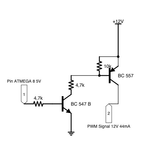

Hallo zusammen, ich habe die Schaltung auf meinem Steckbrett aufgebaut und die Schaltung geht aber nur kurz!!!! Der BC 547 wird sehr heiß und geht kaputt und der BC 557 hält auch nicht lange durch. Was ist mein Fehler die Schaltung oder sind die Transistoren einfach zu schwach? Mit freundlichen Grüßen LED_PI
Hast du es mal so probiert: http://www.mikrocontroller.net/articles/Transistor#Wie_kann_ich_mit_5V_vom_Mikrocontroller_12V_und_mehr_schalten.3F Hat bei mir immer funktioniert.
Ein einfacher Widerstand (z.B: 4k7) zwischen Basis des 557 und Collector des 547 würde auch reichen.
> Wie wird der Strom durch die Basis des BC557 begrenzt? Durch die 4,7kOhm zwischen Basis und Emitter. Das sind etwa 2,5mA. Damit wird er ordentlich übersteuert geht aber. Besser wären wohl 10k... Interessanter ist vielmehr: Was hängt denn am "Portsymbol2" noch so dran? Wenn dort dann einfach "Masse" kommt, wundert mich nicht dass die Transis heiß werden. Der BC557 "sieht" dann nämlich die vollen 12V bei verfügbarem Strom. 44mA sind allein schon 0,5W und damit grenzwertig.

Ich bin erstmal überrascht über die schnellen und zahlreichen Antworten :D An Port 2 hängt der Blinker Kontakt eines Golf 4 Tachos wenn der Blinker an ist fließen 44 mA. @Max H. Ich werde es mal mit einem 4,7k probieren bzw. kann ich den 4,7k Pull UP nicht weglassen? Mfg LED_PI
Wenn dein 547 angesteuert wird, dann "verbindet" (für dieses Gedankenexperiment ausreichend) er seinen Collector mit dem Emitter. Damit liegt zwischen +12V und GND nur die die Basis-Diode im 557er => krass hoher Strom und kurze Lebensdauer Lösung: Widerstand zwischen Collector von 547 und Basis von 557 .... €dit: da war wohl wer schneller.....

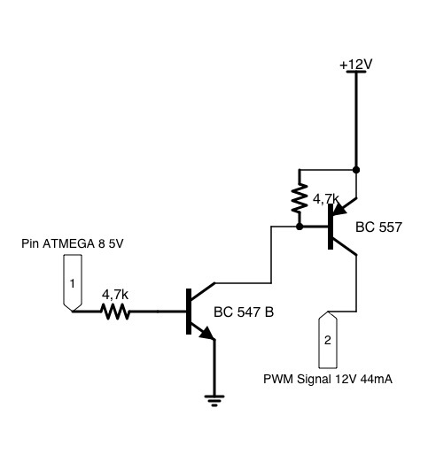

Hi, @Roland: Was Dir Nachtaktiver wenig direkt sagen will ist: Du rechnest mit der anliegenden Spannung, nicht mit dem Spannungsabfall am Transistor. Der ist relevant für die an ihm anfallende Leistung. Im übrigen war es der 547 der warm wird... @T.P.: Hast Du die überarbeitete Schaltung mal Probiert? Wie ist das mit den Transitoren nochmal... Liegen in der ersten Schaltung nicht fast die vollen 12V (abzueglich dem Abfall am B-E übergang des BC557) ungebremst, also ohne weitere Strombegrenzung am Kollektor des BC547 an, sobald dieser durchschaltet? Die 10k B-E vom 557 sind für den 547 dann doch nur Nebendarsteller? Schaltung 2 würde das Problem dann ja beheben...
Roland Ertelt schrieb: > Ich weiss jetzt nicht, was es da zu lachen gibt. > > Ein TO92 verträgt 500mW. 12V*44mA sind 528mW. Stabil sieht anders aus. Die 12V liegen nur über dem Transistor, wenn dieser nicht leiet, also kein Strom fliesst. Somit ist deine Berechnung falsch. Wäre jetzt die Masse direkt am Collector deines BC557 würde die Rechnung mehr oder weniger stimmen, allerdings wäre dann der Strom wohl um einiges höher als diese 44mA, bzw. der Transistor würde sich wohl nach wenigen Sekunden mit einem kleinen Rauchzeichen bemerkbar machen. Roland Ertelt schrieb: > Durch die 4,7kOhm zwischen Basis und Emitter. Das sind etwa 2,5mA. Damit > wird er ordentlich übersteuert geht aber. Besser wären wohl 10k... Ja ne ist klar. Kim Jong Un gewinnt übrigens den Friedensnobelpreis. Und die Arktis wächst wieder! Nein mal im ernst. Wie hier schon einige schrieben, Widerstand zwischen Basis und Collector der Transistoren und gut ist.
Der OP will eine nicht näher spezifizierte PWM mit einer nicht näher spezifizierten Last machen. Vermutlich bei 44mA ein Relais. Im Auto... Das bedeutet konkret: Der Transistor wird wiederholt resitiv von 14,4V@0mA auf (im Idealfall)0,4V@44mA und (vermutlich über -10V @44mA) zurück auf 14,4V@0mA gerampt. Wer mag kann jetzt das Integral über die Kennlinie rechnen ob die 500mW (im Mittel) nicht überschritten werden. Oder man dimensioniert Pi*Daumen den "Schlimmstfall". Soll ja halten ;-) Achja, die fehlende Freilaufdiode/Schutzdiode bei Bipolar im Auto hat auch noch keiner bemerkt ;-) PS: Ja, das mit dem unbegrenzten Strom durch den BC547 habe ich heute früh dann auch gesehen. War schon spät gestern...

Ich bin leider die Woche unterwegs und kann es erst am Wochenende testen. Mfg LED_PI
Hallo, Also ich habe die Schaltung getestet und sie "geht" aber der BC 557 sperrt nicht richtig es liegen immer noch 3,8v an. Hat da jemand eine Lösung? MFG LED_PI
Bearbeitet durch User
Hat sich erledigt hatte den BC 557 falsch eingebaut -.- MFG LED_PI
