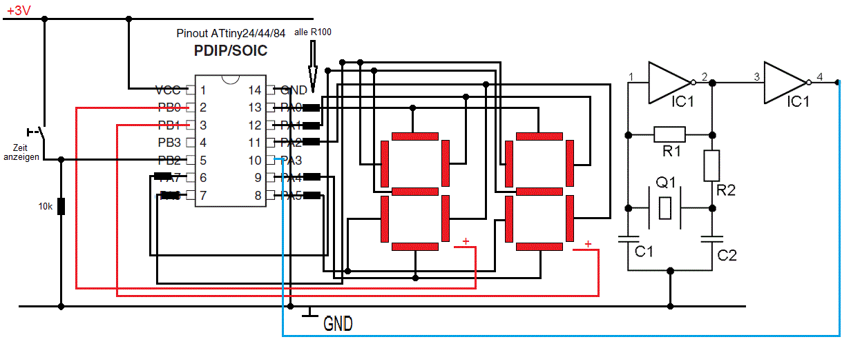

Hallo Chris,
schön wäre es dein Schaltplan und das Programm hier zu sehen.
Ich habe so den Verdacht, dass die Pins Dir nicht ausreichen.
7 Segmente 1 DP + 4 Multiplexleitungen.
Die 7-1 Segmente kann man nicht einsparen, aber die 4 Multiplexleitungen
ließen sich aus 2 Bit kodieren.
So eine Uhr will auch bedient werden, vielleicht mit 2 Tastern ?

von Chris W. (Firma: H.) (vbweber)
Danke erstmal für das Interesse.
Ich habe nur 2, 7-S.Anzeigen. Ich zeige zuerst für 2 Sekunden die
Stunden (0-24) an danach für 2 Sekunden die Minuten(0-60).
Also 4 interne Variablen + eine Millisekundenvariable die gezählt wird.
Des Weitern sind 2 Taster dran (Uhrzeit zeigen und stellen), das wars.
2 Pins noch für die jeweiligen Anoden der 2 Anzeigen.
Macht dann 11 Pins also ist noch einer frei. In dem Fall der
PA3/ADC3/T0/PCINT3 den ich dann für die Takeinspeisung am Timer 0 nutzen
möchte.
Grund ist das das normale Verfahren (Quarz+2 Kondensatoren) an XTAL1 &
XTAL2
2 Pins verbraucht und zudem den Takt vom Chip mit ändert. Auch wiel es
nicht 100% sicher ist das der Quarz anschwingt.
Deshalb lieber Quarzoszillator.
Schaltplan kann ich auch malen falls es weiter hilft!?
GRuß Chris
von Max H. (hartl192)
Den Reset würde ich nicht wegfusen, wenn du keinen HV-Programmer hast.
Du könntest einen fertige Quarzoszillator kaufen oder eine
Pierce-Schaltung mit einen 74HC aufbauen.

ich habe mal den Schaltplan gemacht. An der blauen Leitung
kann der Oszillator angeklemmt werden.
@Peter: das ist ja eines der Probleme, dass ich mit dem Datenblatt nicht
zurecht komme. Deshalb frag ich ja ob schon jemand erfahrung damit hat
und weiß welche Fuse Bits ich verändern muss und was im Progamm dazu
muss bzw. ob es eine Befehl gibt der den Timer ein externes Signal zum
Takten verwenden lässt statt den internen Taktgeber. So ähnlich wie der
Ladebefehl für den Prozessortakt?! :-)

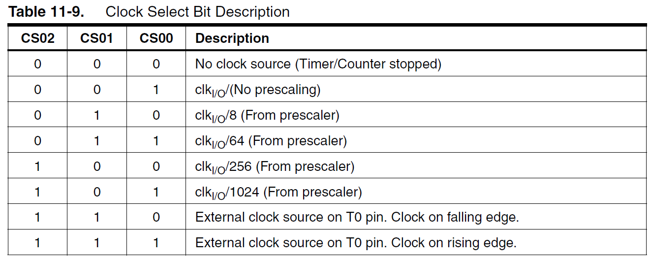

von Cyblord -. (cyblord)
> zurecht komme.
Das musst du lernen. Welchen Absatz verstehst du nicht?
Der Timer muss natürlich konfiguriert werden. z.B. dass er durch einen
externen Takt getrieben werden soll und den Prescaler. Das macht man im

von Peter D. (peda)
> zurecht komme.
Die AVR-Datenblätter sind mit die besten.
Die Timertakteinstellung steht z.B. schön in der Table 11-9.
Zum Programmieren gehört Datenblatt lesen einfach dazu.

Es soll doch möglichst klein werden, also erscheint mir der Einsatz
eines 2, IC's für den Oszillator sinnlos.
Du kannst den 32kHz Quarz direkt an den ATtiny anschließen und damit
sowohl CPU als auch Timer takten. 32kHz sind für so eine simple Uhr mehr
als genug. Das ist auch für die Stromaufnahme vorteilhaft.
Du kannst mehrere Taster an einen Eingang anschließen, wenn du sie mit
der LED-Matrix kombinierst:

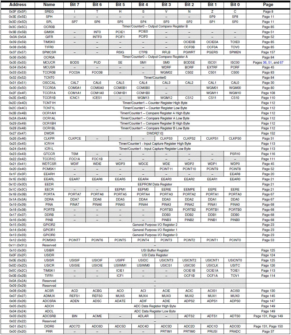

Hallo :-),
ok ich konkretisiere mein Frage.
Bisher sieht mein Timer so aus:
TCCR0A |=(1<<WGM01); CTC Modus aktivieren
TCCR0B |=(1<<CS01);  Prescaler 8
OCR0A = 125-1;       Vergleicswert
TIMSK0 = (1<<OCIE0A);Interupsfunktion einschalten
sei();
Nun weiß ich das der externe Takt an T0 nicht mit Prescaler vorgeteilt
werden kann. Zudem muss er 2.5mal kleiner sein als der CPU Takt
(10MHz & 32,768kHz)was soweit passt.
Welches Register ist nun für den externen Takt?
Anbei ein auszug aus allen Registern des Chips.
@Peter D.: Danke dir. Ich bin wohl blind. Diesen Abschnitt hatte ich
nicht gefunden, oh man :-( Das heist wohl:
TCCR0B |=((1<<CS00)&&(1<<CS01)&&(1<<CS02));  externer Takt
OCR0A = 125-1;       Vergleichswert
sei();
euer Ideen sind gut. Danke euch erstmal.
Aber wenn ich den Oszillator mit einem Pin an CLKI (PB0/XTAL1) hänge
würde das doch auch funktionieren.
Dann wird nur 1 Pin verbraucht und die Frequenz vom Chip ist gleich der
des Oszillators.
Dann muss ich aber die Fuse Bits ändern!?
Blöde Sache den wenn ich was falsch mache kann ich möglicherweis nicht
mehr auf den Chip zugreifen also zerschossen....
ja sollte klein sein...ich dachte ein oszillator reicht aber man
benötigt noch einen uhrenchip.
Weist du wo ich etws über die fuse Bits nachlesen kann?
Dann versuche ich zuerst 1Quarz mit 2 Kondensatoren an Xtal1 und Xtal2.
GRuß
