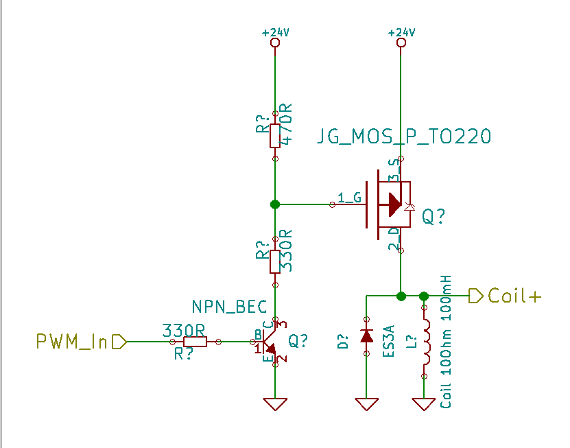

Frage is ob in der obigen Schaltung die Body-Diode des Mosfet reicht oder ob da noch etwas anderes als Freilaufdiode hin muss. Vielleicht eine schnellere Diode parallel zur Body Diode? Der Mosfet ist ein IRF9630. Falls Fragen aufkommen warum kein Lowside N_Kanal FET. Ich muss die aktuelle Spannung ueber der Spule messen, da ist mir nichts besseres eingefallen als das so herum zu machen und die Spannung gegen GND zu messen.

Juergen G. schrieb: > Frage is ob in der obigen Schaltung die Body-Diode des Mosfet reicht Die Body-Diode wirkt nicht wie eine Freilaufdiode an der Induktivität. Beim Einschalten des Mosfet wird die maximal zulässige Gate-Source-Spannung überschritten. Die Ausschaltzeit des Mosfet ist wegen der 2k2 sehr lang.
ArnoR schrieb: > Die Ausschaltzeit des Mosfet ist wegen der 2k2 sehr lang. Dann wird die Abschaltspannung nicht so hoch... @jup Stell dir einfach mal vor, dass der Strom durch die Spule nach dem Abschalten einfach weiterfließt und sich einen Weg sucht und den auch findet. Und die Bodydiode kann schon deshalb dabei nicht beteiligt sein, weil sie verkehrt eingebaut ist...

ArnoR schrieb: > Beim Einschalten des Mosfet wird die maximal zulässige > Gate-Source-Spannung überschritten. oops da hast Du natuerlich vollkommen Recht, hab ich gar nicht drauf geachtet. > Die Ausschaltzeit des Mosfet ist wegen der 2k2 sehr lang. Auch das ist richtig, ich brauche zwar keine sehr hohe Frequenz aber mit weniger R an dieser Stelle heizt der Mosfet auch weniger. Kann mir mal jemand bei der Freilaufdioden-Sache bei dieser Beschaltung ein wenig auf die Spruenge helfen. Wenn die Spule Lowside geschaltet wird ist mir das klar wie die Freilaufdiode funktioniert nur bei Highside nicht so ganz.
Lothar Miller schrieb: > Stell dir einfach mal vor, dass der Strom durch die Spule nach dem > Abschalten einfach weiterfließt und sich einen Weg sucht und den auch > findet. Das war der springende Punkt. Natuerlich. es braucht in diesem Fall keine Freilaufdiode, der Strom fliesst gegen GND und baut das Magnetfeld ab.
Juergen G. schrieb: > Das war der springende Punkt. > Natuerlich. es braucht in diesem Fall keine Freilaufdiode, der Strom > fliesst gegen GND und baut das Magnetfeld ab. Falsch. Du brauchst eine Diode parallel zur Induktivität, sonst geht die Drainspannung gegen Minus-Unendlich. Gruß Dietrich
Mit der PWM soll eine bestimmte Spannung ueber der Spule eingestellt werden koennen. Sehe ich das richtig, das es in diesem Fall sogar notwendig, das der Mosfet nicht so schnell sperrt?
Dietrich L. schrieb: > Falsch. Du brauchst eine Diode parallel zur Induktivität, sonst geht die > Drainspannung gegen Minus-Unendlich. Richtig. Asche auf mein Haupt. Ich muss mir da wohl nochmal mit den Grundlagen Spule beschaeftigen.
Juergen G. schrieb: > Ich muss mir da wohl nochmal mit den Grundlagen Spule beschaeftigen. Oder mal mit LTSpice simulieren. Gruss Klaus.
Hier dann mal die angepasste Schaltung. Hab ich noch was vergessen, oder gibts was zu verbessern?
Du verheizt in den Widerständen zur Gate-Ansteuerung 30mA bzw. 0,72W. Die Wiederstände hochohmiger und einen Emitterfolger/Komplementärendstufe hinten dran könnte helfen.
