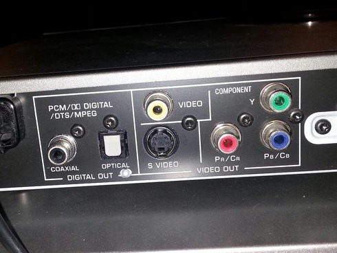

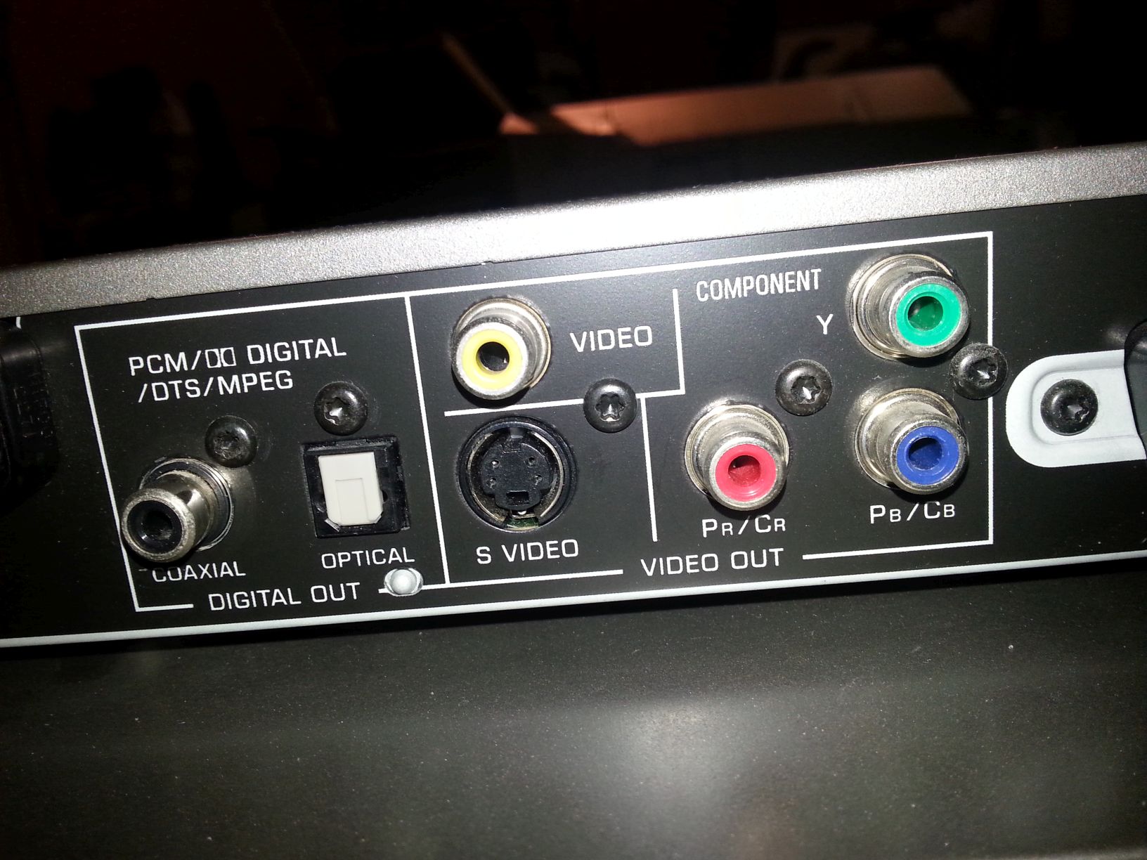

Hi, ich möchte meinen DVD PLayer an einen TFT (Computerbildschirm) anschließen und habe was das passende Kabel angeht so meine Probleme. Der DVD-Player hat hinten 3 Cinch-Ausgänge die wie folgt beschriftet sind: Y = Grün PR/CR = Rot PB/CB = Blau Der TFT hat einen VGA und DVI Anschluss. Meine Frage, was nehme ich für ein Kabel, Component auf VGA oder Component auf DVI? Oder liege ich da komplett falsch?
Das passt so nicht. Der DVD-Player hat COmponent Video Out, ein analoges Format zum Transport von HD-Material. Es ist aber weder kompatibel zu VGA noch zu RGB-Scart, man braucht einen Wandler dafür.
Hilmar schrieb: > Oder liege ich da komplett falsch? Ja. Du brauchst ein Aktivkabel mit eigenem Stromverbrauch. Also so etwas: http://www.pollin.de/shop/dt/OTA4ODcyOTk-/Computer_und_Zubehoer/Hardware/Monitore/Video_zu_VGA_Konverter_Box_PREMIUMBLUE_V2V.html oder einen anderen DVD Player mit dem passenden DVI/HDMI-Anschluß am Gerät.

Bevor Du Geld in so einen Adapter investierst und Dich nachher darüber ärgerst: Allerdings haben die allermeisten TFT Bildschirme eine unpassende Bildwiederholrate. Die Adapter lesen das Signal vom DVD Player mit 25 Hz ein, und geben es (z.B.) mit 62Hz wieder aus. Das führt zu Ruckeln oder Schmieren, besonders bei Laufschriften und Kamera-Schwenks.
Synchronisieren die TFT-Monitore sich nicht auf die Eingangsbildfrequenz, solange die so im Bereich von 60-75Hz liegt?
> Synchronisieren die TFT-Monitore sich nicht auf die > Eingangsbildfrequenz, solange die so im Bereich von 60-75Hz liegt? ------------------------------------------- Da liegt das Problem! DVD ist erstmal PAL oder NTSC also 50 / 60 Hz interlaced oder ev. 25 (24) / 30 Hz progressive. Um von Da nach HD zu kommen sind noch Kopfstände nötig! HD Material auf DVD ist dann nochmal exotischer...

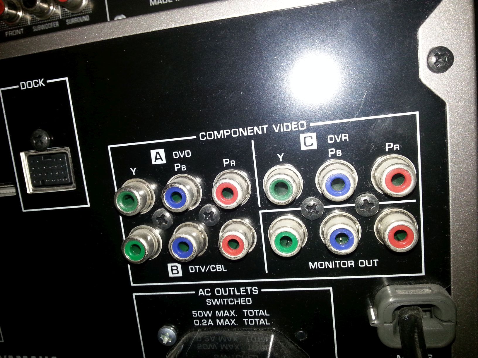

Ich habe ganz "vergessen", dass ich einen Receiver zuhause habe, der alle möglichen Videosignale an einem Monitor/Fernseher senden kann ^^ Meine Idee: Ich will meinen DVD-Player mit dem Receiver über Componentenkabel verbinden, dann lege ich mir ein Component-VGA Kabel zu und schließe es an den Monitor Out am Receiver an und an den TFT. Meint ihr das würde so gehen?
Schmales Gerät = DVD PLayer Hohes Gerät = Receiver sorry für primitive Ausdrucksweise :-P
Und wofür brauchst du dann den Receiver? Der schaltet doch nur um...
Ich will den DVD-Player an meinen TFT anschließen und das geht nicht ohne eine "Hilfsgerät" wie zB eine TV-Box. Aber ein Receiver kann doch dasselbe und es ist für mich bequemer nur ein Gerät zu nutzen (den Receiver) statt noch zusätzlich eine TV Box auf meine Anlage zu stellen. Geht meine Idee?
Und was soll das bringen? Der DVD-Player liefert "component", der Receiver erhält "component" und gibt wiederum "component" aus. Dein "component-zu-VGA"-Kabel kannst Du auch direkt an den DVD-Player anschließen. OT: "Schmal" ist das Gegenteil von "Breit", es ist eine horizontale Größenangabe. Du meinst "flach".
Der Receiver wird doch sicher das Signal "passend" für einen TFT machen, da steht ja "Monitor Out". Oder?
Hilmar schrieb: > Der Receiver wird doch sicher das Signal "passend" für einen TFT machen, > da steht ja "Monitor Out". O nein. "Monitor" steht hier nur für "Bildschirm", das hat nichts mit Computermonitoren zu tun. Außerdem haben die keine Komponenteneingänge, so daß so ein Ausgang reichlich nutzlos wäre. Nein, da kommt einfach das raus, was am anderen Ende reingeschickt wird. Möglicherweise gibt es eine Umsetzung von Composite zu Component, oder von S-Video zu Component, aber das dürfte auch das höchte der Gefühle sein. Das grundlegende Videotiming wird nicht angefasst. Es bleibt also dabei, daß du einen aktiven Konverter benötigst, der aus Component mit Fernseh/Videotiming ein Bildsignal für einen Computermonitor erzeugt. Statt für so etwas Geld auszugeben, solltest Du Dir einen DVD-Player anschaffen, der einen VGA- oder einen HDMI-Ausgang hat. Das dürfte sogar weniger kosten also so ein exotischer Konverter.

Es gibt auch Receiver, die basteln die Video Eingangssignale passend zum
Monitor Ausgang.
Manche Denon 5.1 Receiver machen dass (und bestimmt auch alle anderen
>500€).
Schau doch mal ins Handbuch des Receivers...

Hilmar schrieb: > Ich suche immer noch eine Möglichkeit Die einzige ist: Nimm einen Monitor, der einen geeigneten Eingang hat. Gibt es den nicht, geht es nicht. So einfach ist das.
