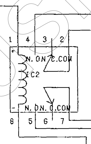

Hi Leute! Ich will ein Relay (DS2YE-S-DC5V) überbrücken, dass am Ende eines Audiopfades eines Synthesizers ist. Welche Kontakte muss ich verbinden um den Schaltungskreis zu überbrücken? http://media.digikey.com/pdf/Catalog%20Drawings/Relays/DS2Y-Single.jpg Ich will mir 100% sicher sein, daher frage ich hier. Ich weiß, dass man diesen Mod durchführen kann, weil das schon andere gemacht haben. Danke; Beste Grüße, Freddy
Hallo, das Relay scheint defekt zu sein, was ich schon von mehrmals gehört habe. Da kann man dann das Audiosignal überbrücken. Der einzige Unterschied ist dann, das man ein lautes "Plop" beim Einschalten hört. Ok wenn du (oder jemand anders) sich sicher ist, dann werd ich das mal machen ?:) Danke!
So wie es aussieht, ist das Relais Teil einer Einschaltverzögerung des Audioausgangs. Somit kann man davon ausgehen, dass es leiten soll, wenn es angesteuert wird. Dann musst Du nur die genannten Pins überbrücken und du wirst wieder ein Signal am Ausgang hören. Elegant ist das natürlich nicht, um das Gerät vorübergehend weiter zu betreiben ist so ein Workaround sicherlich vertretbar. Sinnvoll wäre aber sicher ein Austausch des Relais bzw. der Ansteuerung. (Wenn das Relais gar nicht mehr arbeitet, wird es wohl eher die Ansteuerung sein...)

Hm schade, hat nichts gebracht, werde die Brücke dann wieder entfernen. Eigentlich eine recht simple Architektur, die Signale der 16 Mono-Outs (die alle funktionieren) werden zum Stereo Out Signal gemischt. Vielleicht könntet ihr mir sagen, welche Teile ich besonders prüfen sollte? Auf Seite 159 (unten) findet ihr die Schaltung. http://theemus.com/documentation/emulatoriii/EmulatorIII_Service_Manual.pdf Vielen herzlichen Dank!!
Freddy B. schrieb: > Hm schade, hat nichts gebracht, werde die Brücke dann wieder entfernen. Wundert mich nicht - im Schaltplan sind ja andere Pinnummerierungen angegeben. Schau dir doch mal an, was man da wohl verbinden müsste? Also, ich sehe die Pins 2 mit 4 und die Pins 7 mit 5.
Das Relais in der Schaltung hat eine andere Belegung, als das, welches Du im ersten Beitrag gezeigt hast. Beim Relais in der Schaltung, musst Du die Pins 2&4 sowie 7&5 verbinden.

Habe ich gemacht, auch vorher schon, die vorausgegangene Zeichnung passte schon, nur die Nummern waren falsch. Hm, dann muss ich mal sehen, was da wohl der Fehler sein mag und wie man Transistoren und ICs testet. Danke euch sehr!!!
Freddy B. schrieb: > Vielleicht könntet ihr mir sagen, welche Teile ich besonders prüfen > sollte? Freddy B. schrieb: > Hm, dann muss ich mal sehen, was da wohl der Fehler sein mag und wie man > Transistoren und ICs testet. Wenn die Mono-Outs (Channel 0...15) alle funktionieren und beide Stereokanäle nicht gehen, dann bleibt ja nur noch IC1 oder dessen Versorgungsspannung, die vermutlich +/-15V gegen Masse sein müsste (war auf die Schnelle nicht so ganz klar zu finden, vermutlich eine Seite vorher auf Steckverbinder CN2).
Super, danke der IC1 war es, läuft alles wieder! :) Vielen herzlichen Dank für eure Hilfe!
