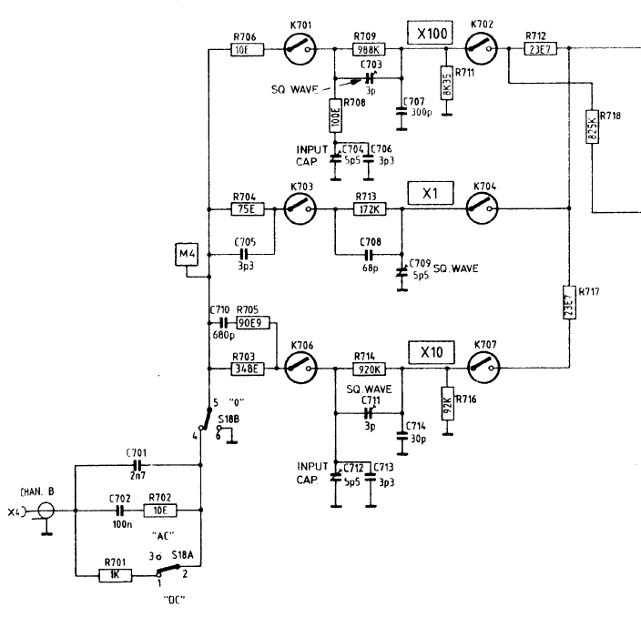

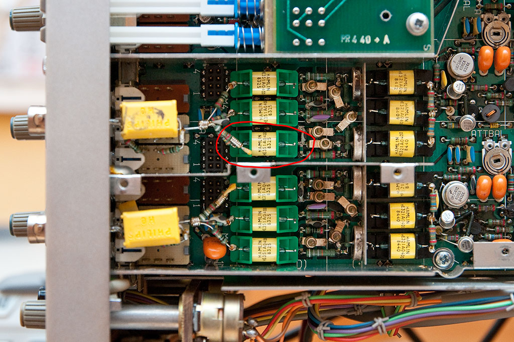

Hallo Leute, ich habe kürzlich ein Oszi ergattert [Philips 2 Kanal 100MHz (PM3267)]. Bei diesem funktioniert jedoch Kanal 2 nicht richtig: bei 1, 0.5 & 0.2 V/div kommt (fast) kein Signal mehr an. Das Signal ist ca. um Faktor 20 gedämpft und wackelt unkontrolliert. Ich glaube den Fehler gefunden zu haben: Ein Reed-Schalter funktioniert nicht mehr (K706; siehe Schaltbild) und ist stets hochohmig. Ich denke der Schalter ist defekt, da ich ihn als einzigen nicht von Hand mit einem Magneten schließen kann. Hat jemand eine Ahnung was für Schalter das sind? Auf der Platine sehen sie so aus, als wäre eine Spule im den Glaskörper gewickelt; auf dem Schaltplan dagegen ist kein zweiter Versorgungsanschluss eingezeichnet. Der Schalter trägt die Bezeichnung: Hamlin HE351A0400 Vielen Dank Sergej

Da steckt ein Glaskontakt in einer Spule, erst eimal nichts ungewöhnliches. Wenn du das Oszi ohnehin "ergattert" hast, könntest du versuchen, den Glaskontakt zu ersetzen - reine Reed-Kontakte sind ja billig zu bekommen. Stelle aber sicher, dass wirklich der Kontakt defekt ist und nicht die Spule oder deren Ansteuerung. Grüße, Frank
Hallo Frank, wird sich der Kontakt auf der Spule herausziehen lassen, wenn ich ihn entlöte? Ich kann das von Außen nicht beurteilen und einfach drauf löten möchte ich ersteinmal nicht. Sind Spule & Kontakt zwei einzelne Bauteile? Das Scope habe ich schon (günstig) gekauft und mir ist viel daran gelegen, dass es funktioniert ;)
Ich habe hier Relais, bei denen sich beides trennen lässt. Es kann aber auch sein, dass die Spule um den Kontakt gegossen wurde, dann ist es schwierig. Wackel ma ein wenig am Kontakt - wenn er nicht bombenfest sitzt, ist die Chance gut.
Die Spule des Relais wirst du in dem Schaltplan-Teil finden, wo der Drehschalter für die Verstärkung ist. Läßt sich der Kontakt aus dem Relais herausziehen? - Dann könntest du etwas in passender Größe bei den üblichen Elektronikläden bekommen.
Moin, zu meiner Überraschung war der Reed-Schalter am grünen gehäuse nicht gelötet, sondern geschweißt. Ich habe ihn jetzt abgeknipst und herausgezogen. Fazit, der Schalter lässt sich mit einem Magnet schalten, wenn der magnet sehr nah am Glaskörperchen platziert wird ... toll :( Warum hat es nicht funktioniert, als der Schalter noch in der Spule drin war? Und warum hat es bei den anderen Schaltern geklappt? Kann es passieren, dass ein Reed-Kontakt mit der Zeit unempfindlicher gegen Magnetfelder wird? Odcer habe ich jetzt zu schnell gehandelt? Ich komme leider nicht an die Kontakte der Spule heran, ohne das Scope noch weiter zu zerlegen. :(
Ok ich merke schon; der Schalter muss defekt sein: er löst nur aus, wenn der Magnet das Glasröhrchen berührt; das sollte wohl nicht normal sein, zumal das ein starker Magnet ist, den ich aus einer Festplatte ausgebaut habe.

Also ich habe die Spile nicht auf dem Stromlauf gefunden; auch ist kein Transistor in der Nähe. Ich habe aber zwei Punkte identifiziert, die mit der Spule verbunden sind; einer für eine funktionierende und der eine für eine defekte. Beide zeigen 4V an, wenn die jeweilige Verstärkung ausgewählt ist. Ich vermute also, dass die Spule Ok ist und kaufe mir morgen einen Reed-Schaltrer. Ich melde mich dann, wenn der neue Schalter verbaut ist. Bis dahin Danke an alle! Sergej

Sergej M. schrieb: > Hallo Frank, > wird sich der Kontakt auf der Spule herausziehen lassen, wenn ich ihn > entlöte? Ja, aber bei hamlin meist nur nach einer Seite -- also Augen auf! > Sind Spule & Kontakt zwei einzelne Bauteile? Ja, defintiv. > > Das Scope habe ich schon (günstig) gekauft und mir ist viel daran > gelegen, dass es funktioniert ;) Nun, da das Scope sehr alt ist , ist es nicht ungewöhnlich das man sowas reparieren muß. Verschleiß ist nun mal da.
Hallo Leute, ich habe das Oszi repariert. Ich habe heute einen neuen Reed-Schalter eingesetzt, den ich für 74 Cent gekauft habe: http://www.conrad.de/ce/de/product/503770 Ich habe den eingesetzt, doch leider funktionierte er nicht! Ich konnte zwar den Schalter von außen mit einem Magneten betätigen, doch von selber wollte er nicht. Daraufhin habe ich einen anderen teureren Schalter für 1,98 Euro eingesetzt: http://www.conrad.de/ce/de/product/503819 Und der funktioniert! Ich habe jetzt also ein voll funktionsfähiges Oszi! :) Die neuen Schalter sind im Vergleich zum alten um 0,2mm schmaler, jedoch gleich lang. Vielen dank an alle, die mir geholfen haben. Das war sehr konstruktiv, das mag ich! Also schönes Wochenende! Sergej
