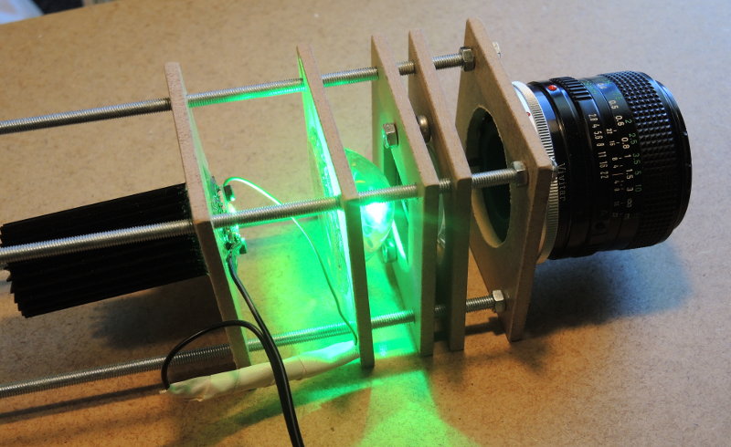

Hey Boris, ich hab grad ein ähnliches Projekt. Optik auch aus einem Diaprojektor. Dazu hab ich mit aus dünnen HDF Platten und M5 Gewindestangen eine "optische Bank" gemacht. Zwischen den Platten fehlen noch die Muttern. Dann kann man die Position jeder Ebene verstellen und optimal ausrichten.

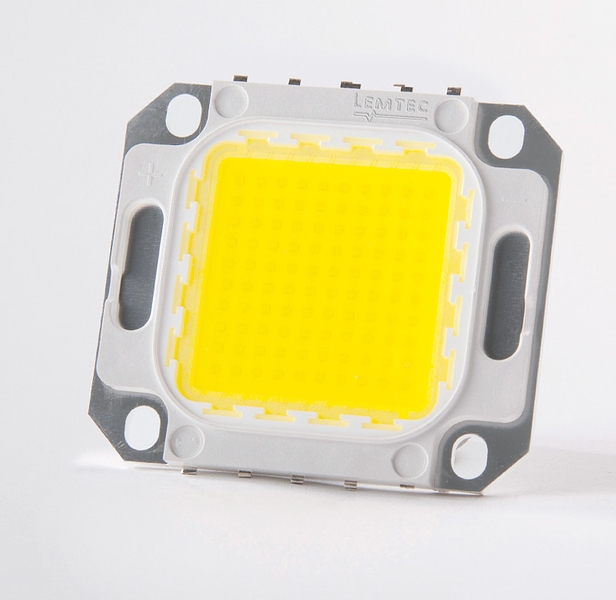

Auf den Kondenser könnte man verzichten, wenn man keine punktförmige Lichtquelle benutzt, sondern eine flächige - eine sog. COB-LED. Das spart Platz.

Frank schrieb: > Auf den Kondenser könnte man verzichten, wenn man keine punktförmige > Lichtquelle benutzt, sondern eine flächige - eine sog. COB-LED. Das > spart Platz. Hallo, das ist eine Methode, die gar nicht funktioniert. Projektoren, Beamer usw. basieren auf quasi punktförmigen Lichtquellen. Gruß Öletronika
