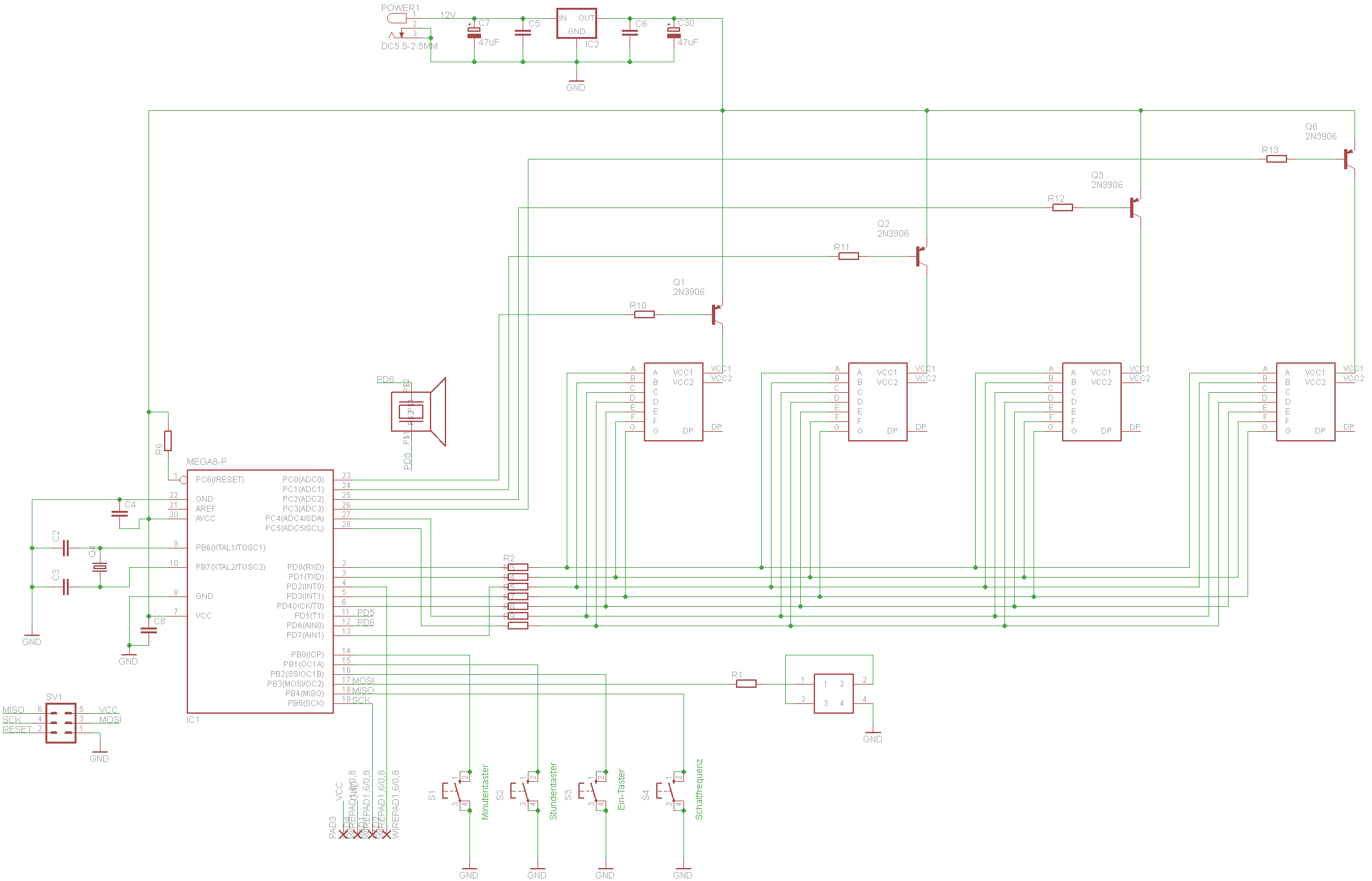

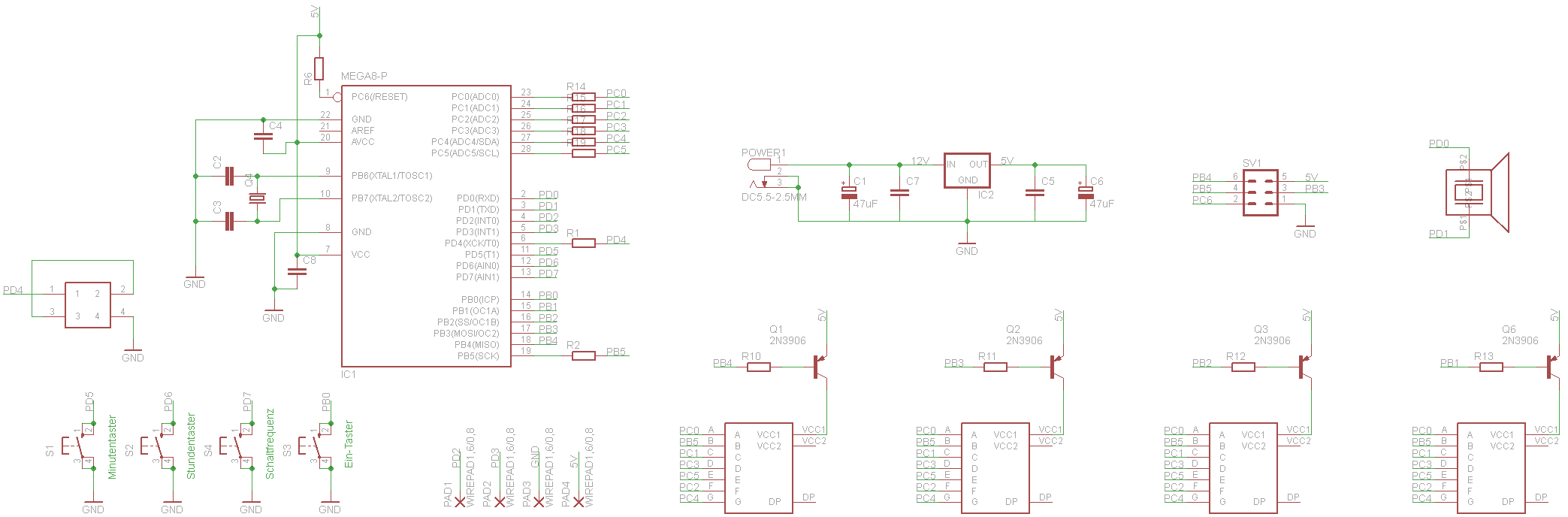

von Christian (Gast)
Oh, ja klar, entschuldigung! Hatte mich vorhin schon jemand drauf
aufmerksam gemacht, aber ich hatte es beim letzten Post vergessen!
Also die vier einzelnen Pads sind für ein DCF-Modul, dass ich
nachträglich noch anbringen will und die komische Box rechts unten
(1,2,3,4) ist eine etwas ungewöhnliche Konstruktion, die hinter zum
Anschluss zweier LEDs dient, die im Sekundentakt zur Uhrzeit blinken
(hatte ich selbst erstellt, bevor ich rausgefunden hatte, dass man auch
einzelne Pads aus irgendeiner Eagle-Library nehmen kann :)).
Ist jetzt nicht sehr ordentlich der Schaltplan, aber ich hoffe es reicht
für einen Einblick!

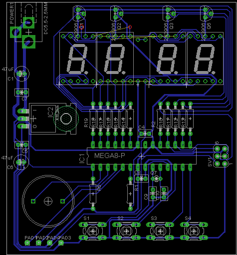

Ok, danke für die Tipps!
Hab nochmal mein Layout überarbeitet. Ich weiß nicht, was ich da sonst
noch fürd Routen verbessern könnte. Das einzige, was jetzt noch wirklich
etwas blöd ist, ist die Verbindung von PD4 zu dem Anschluss zwischen den
Siebensegment-Anzeigen.
Habt ihr sonst noch irgendwelche Vorschläge?
Und nochwas: Sind zweilagige Leiterplatten im Vergleich zu einlagigen
Leiterplatten mit Drahtbrücken sehr viel teurer? (bezogen auf mein
konkretes Projekt). Möchte es schon einlagig machen, aber wenn eine
zweilagige Platine nicht signifikant teurer ist, würde ich es mir
vielleicht überlegen. Wenn es nämlich zu viele Drahtbrücken werden, ist
das optisch ja auch dann nicht mehr so schön.
von Falk B. (falk)
@ Christian (Gast)
Lies mal was über
Schaltplan richtig zeichnen
Diese Labelseuche ist hier vollkommmen deplatziert.
Sieht soweit OK aus. Deine Taster sind aber nicht auf einer Linie. Den
Quarz sollte man besser hinlegen, das sit mechanisch stabil.
Vielleicht Faktor 1,5
Schau dir die diversen Hersteller an, die meisten haben einen
Onlinerechner.
Platinenhersteller
Nobel geht die Welt zu grunde. Soooo viele Brücken braucht man da so
oder so nicht. Ich behaupte mal, weniger als 10, vielleicht sogar
wenoger als 5.
von Frank M. (frank_m35)
An deiner Stelle würde ich eben mal anfangen mit dem Routen. Wo es dann
klemmt siehst du dann und musst eben ggf. nochmals umplatzieren. Nur
durch Anschauen des Drahtgeflechts kommt man vermutlich nie auf die
ideale Platzierung.
Zum Schaltplan:
Wie Falk schon angesprochen hat, du hast es nun mit den Labels
übertrieben. Davor hattest du es untertrieben ^^ Ein Mittelmaß ist das
richtige.
- So gibt es in Eagle Symbole für VCC und GND. Das für GND verwendest du
schon, das für VCC noch nicht.
- Dann gibt es in Eagle ein Tool namens 'Bus'. Damit könntest du die
ganzen Verbindungen zu den Treiber ICs realisieren:
http://www.youtube.com/watch?v=3c4PcVPb2hQ
- So lange alles auf eine Seite passt, kannst du den Großteil der
Verbindungen auch zeigen und musst nicht über Labels gehen.
- Hast du das Symbol für den Atmega selbst enworfen? Ich verstehe bspw.
den Sinn nicht, warum GND immer oberhalb vom VCC Pin platziert ist. Wenn
du den GND Pin unterhalb des zugehörigen VCC pins platzierst, in einem
Abstand, sodass das Symbol eines Kondensators dazwischen passt (Platz
ist ja auf der linken Seite des Symbols), so könntest du dem Päarchen
immer ein GND und ein VCC symbol spendieren ohne Zick zack fahren zu
müssen
- Es fehlen an C1, C5, C6, C7 die Junctions.
- Stelle sicher, dass du auch immer einen ERC Check in Eagle machst.

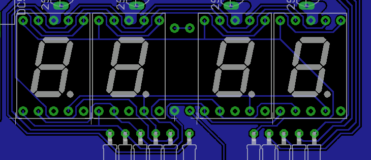

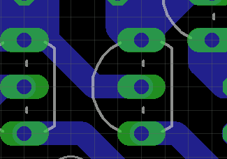

Also ich hab jetzt alles soweit manuell geroutet, bis auf 5 Verbindungen
an den Siebensegment-Anzeigen. Diese will ich nun mit Drahtbrücken
realisieren.

Stellen im Anhang)? Setze ich dann ein Via an beiden markierten
Positionen und ziehe auf der oberen Leiterplattenlage eine gerade
Verbindung zwischen den beiden Anschlüssen???
Das mit dem Bild ist zwar sehr gut, nur jetzt würde sich auch das *.brd
File anbieten, da das Bild doch sehr klein ist und man nur schwer
erkennen kann wie die einzelnen Routen laufen.
Bspw. an der ersten 8 links unten könnte ich mir vorstellen dass du da
noch etwas optimieren kannst: Leiterbahn von R19 oberhalb der Pins
führen, dafür die anderen Leiterbahnen unterhalb, somit kürzer als
bisher.
Du könntest entweder, wie schon gemacht, einfach Vias dazu benutzen und
eben auf der Top Seite die Leiterbahn verbinden. (Top repräsentiert dann
sozusagen deine Jumper)
Oder du nutzt die Jumper library und setzt die 'Bridge' im Schaltplan
als Bauteil.
von Falk B. (falk)
@Christian (Gast)
Beil Layouts darf es ab und an schon etwas größer sein, 300dpi sind gut.
Siehe Bildformate.
>Wie gehe ich da am besten bei vor (z.B. an den beiden rot markierten
Sicher, wurde mehrfach gesagt.
Beitrag "Re: Manuelles Routen"

von Helge A. (besupreme)
Die Brücke zwischen den rot markierten Stellen ist nicht notwendig.. ;)
Übrigens ist das von dir verwendete footprint der TO92-Transistoren
ungünstig. Da noch 1-2 Leiterbahnen durchzupfriemeln ist nicht schön und
kann beim Aufbau zu einem Kurzschluß führen. Lötstoplack ist manchmal
nicht genau genug dafür. Ich nehme lieber dieses.
Und laß mal einen DRC drüberlaufen.
@Helge: Also beim DRC gab's keine Probleme. Warum ist deiner Meinung
nach die Brücke bei den roten Markierungen nicht nötig? Wie soll ich die
Anschlüsse alternativ verbinden?
@Frank: Guter Tipp mit der einen Stelle bei den Displays. War mir so
nicht aufgefallen!
Die schräge Leitung von Q2 läßt sich anders verlegen. Dann ist doch der
Weg zwischen den beiden Pins frei..??
Also vom dem rechten oberen Anschluss der Anzeige ganz links komme ich
auf jeden Fall nirgendwo mehr hin, unabhängig davon, was ich mit der
Leiterbahn an Q2 mache! Also meiner Meinung nach :)

Also hier ist jetzt mal die Endversion. Meint ihr, das ist so in Ordnung
oder sollte ich da noch Details ändern? (Das mit den vier Drahtbrücken
übereinander ist natürlich jetzt nicht übermäßig schön, aber ich wusste
nicht, wie ich die noch offenen Verbindungen schöner legen sollte!)

Wäre eventl. hilfreich falls du den Schaltplan (*.sch) noch hochladen
könntest. So kann man auch eine Konsistenz zwischen dem Board und dem
Schaltplan machen.
Dein Schaltplan-Bild ist leider nicht mit der letzten (aktuellsten?) von
dir hier hochgeladenen Board-Datei konsistent.
Hier ist er!

von Falk B. (falk)
@ Christian (Gast)
Nein.
Ja. Sauber machen. Du willst die Platine wahrscheinlich selber ätzen.
Und da gilt umso mehr.
So einfach wie möglich, so komplex wie nötig.
Das gilt auch für die Leiterbahnbreite und die Abstände. Du hast im
DRC die Standardeinstellungen von 8mil = 0,2mm drin. Das ist für so eine
einfach Platine und für den ersten Ätzversuch zu klein. Nimm 0,3mm für
alle Abstände und minimale Leiterbahnbreite. Da habe ich zu meinen
Selberätzzeiten immer recht entspannt hinbekommen. Heute hört man ja
schon von 0,25 und 0,2mm Auflösung, die viele hier als Hobbybastler
schaffen, ist aber zumindest für den Anfang nicht sinnvoll.
Geht schon. Viel "schlimmer" sind deine schiefen Leitungen, das ist
nicht so schön. Stell im DRC im letzten Tabulator "Winkel prüfen" ein,
dann meckert er wenn du schiefe Leitungen hast. Mach sie gerade bzw im
exakten 45 Grad Winkel.

Auch. Aber vor allem die unnötig engen Abstände erhöhen. Alle
Mindestabstände im Tabulator "Clearance" auf 0,3mm setzen und die Fehler
korrigieren.

Lohnt es sich dann es verkrampft versuchen einseitig zu halten oder ist
es dann nicht einfacher/gleich teuer eine doppelseitige Platine machen
zu lassen.
Die Verschaltung der Anzeigeelemente ist sehr umständlich momentan,
ebenso sind manche Leiterbahnen extrem lang (bspw. die Bahn vom Pin 1
von IC1 zu Pin 2 von SV1).
So kostet deine Platine 35.70 Euro bei Jackaltac (88x88mm, Doppelseitig,
Lötstopplack, Bestückungsdruck).
http://www.pcb-pool.com/ppde/order_productconfiguration_jackaltac.html
Es geht einseitig ohne Brücken. Warum sollte das dann auf doppelseitig?
Hat es einen Grund, daß die Anzeigen und Knöpfe nach rechts verschoben
sind? - Übrigens sind Bohrlöcher meist eine gute Idee.

von Mike (Gast)
Christian schrieb:
> Einfach nur die Leiterbahnen noch etwas hübscher verlegen???
Die Versorgungsspannung (Gnd, 5V) dürfen ruhig deutlich solider sein
(z.B. Breite 40mil). Und für PC6 könnte man statt dieser Rundreise über
das ganze Board und die Einengung der Versorgung vielleicht doch eine
Brücke spendieren.

Bei dem Resetsignal (PC6) stimme ich dir aber zu. Das ist wirklich etwas
umständlich verlegt! :)

Kann mir denn jemand noch bestätigen, ob die Belegung vom
Programmieranschluss so richtig ist, wie ich sie habe, wenn die Nase vom
Stecker links liegen soll?

>http://www.google.de/url?sa=t&rct=j&q=&esrc=s&sour...
>(S.26)
Ist auch richtig.
Aber dein Schaltplan nicht, dort ist der Stecker gespiegelt.
