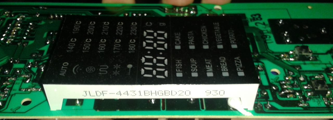

Hallo Leute :) Ich möchte zwecks Schauspielprojekt ein Gerät modifizieren, eine Mikrowelle. Dafür müsste ich das Display ansteuern können, jedoch finde ich keine Daten zum 7seg Display (Anhang). Zur verfügung steht mir ein ATmega8. Hat jemand eine Ahnung wie ich das ganze angehen kann? (Programmierung des Controllers beherrsche ich bereits) LG

Also als erstes würde ich mal nach den Datenblättern von sowas googlen. Das wäre also in diesem Fall eine der Bezeichnungen, wie sie am Rand des Displays stehen. Wenn man die Datenblätter findet, dann ist ja alles kein Problem mehr, wenn nicht muss man eben durch trial und error alle Pins des Displays durchtesten. Dazu würde ich es auslöten.
Display auslöten und mit Diodentester einfach jeden gegen jeden Pin prüfen, bis alles LEDs geleuchtet haben.
Ich würde es auslöten und die Pinbelegung mit einer 5V Spannungsquelle + 1kΩ Widerstand experimentell bestimmen.

Das Ding hat 17 Pins, das reicht wohl kaum um alle LED's einzeln anzusteuern, da muss noch irgend ein Multiplexer hinter sein ...
Vllt. sind die LEDs als Matrix verschalten. 17 (9+8) Pins würden für 81 (9*8) LEDs reichen... Wenn du die Anzeige nicht auslötest und durchmisst, können wir hier auch nur spekulieren.

Max H. schrieb: > Vllt. sind die LEDs als Matrix verschalten. Was heißt hier vielleicht. Das ist ganz sicher so. @Christian: keine Scheu. Da ist nix weiter drin als eine Matrix von LED. Spannungsquelle, Vorwiderstand und austesten. XL
Max H. schrieb: > Vllt. sind die LEDs als Matrix verschalten. 17 (9+8) Pins würden für 81 > (9*8) LEDs reichen... ...oder 7*10. Würde besser zu den Siebensegmentanzeigen passen.
Stimmt. Für die 4 7-Seg + 29 Symbole würde das auch reichen.

Wie erwähnt, eine LED-Matrix, habs mit 2x AA Batterien und 1x56 Ohm-Widerstand getestet. Werde das ganze mal dokumentieren
Hier ist die LED-Matrix des JLDF-4431BHGBD20 930 dokumentiert (Anhang). Pinzahl beginnt (mir Nr. 1) rechts am Display und wird höher. Zudem habe ich zu einem verwandten Display ein Datenblatt gefunden. http://www.szkepu.com/Products_xxen.asp?id=27
