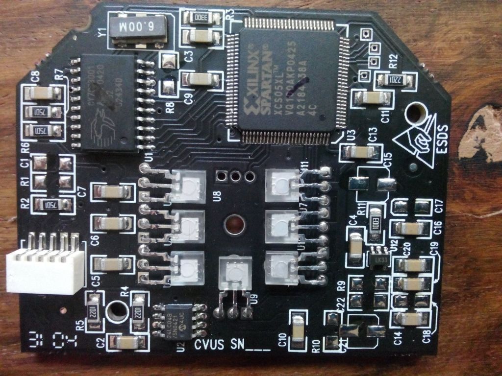

Hallo zusammen, beim Ausmisten habe ich diese Platine gefunden, kann mich aber bei Weitem nicht mehr entsinnen, welchem Zweck diese gedient hat. Vll. könnt Ihr mir einen Tipp geben? Danke und viele Grüße Der Baschtler
Ein FPGA und ein USB-Chip(?). Könnte alles mögliche sein. Was sind das für Teile in der Mitte? Fototransistoren? Dann könnte irgendwas optisch abgetastet werden...
Das ist eine Platine, FR4, doppel oder muzltilayer, schwarz mit Bauteile drauf!
In der Mitte scheint eher ein Kühlkörper drauf gewesen zu sein für die Transistoren. Vielleicht eine H-Brücke.

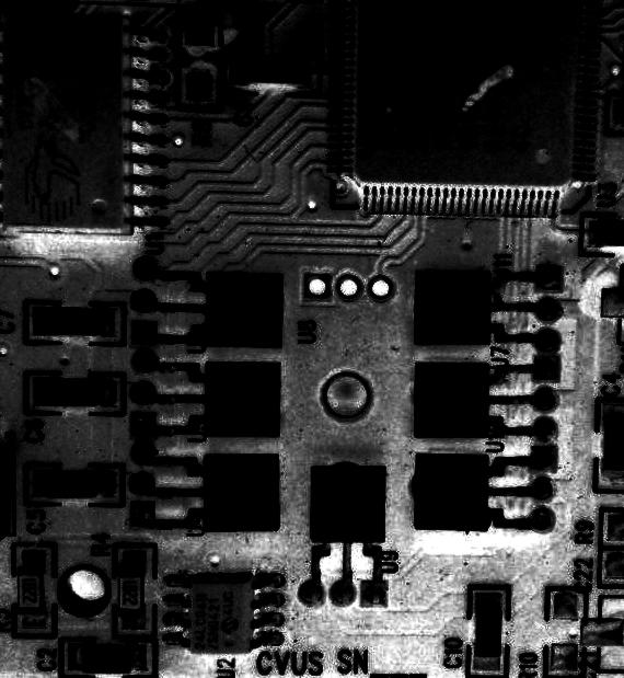

Hallo, Joe S. schrieb: > In der Mitte scheint eher ein Kühlkörper drauf gewesen zu sein für die > Transistoren. das scheinen mir eher Photoempfänger oder Sender zu sein, die durch die Leiterplatte "schauen". Hier wäre ein Bild von der Rückseite der Leiterplatte hilfreiche. Mit freundlichen Grüßen Guido
Uwe ... schrieb: > Ein FPGA und ein USB-Chip(?). Könnte alles mögliche sein. > Was sind das für Teile in der Mitte? Fototransistoren? Dann könnte > irgendwas optisch abgetastet werden... FPGA ist gut, Spartan-XL 05 mit 100 CLB's - viel passt da nicht rein. Ich schätze mal die Platine wurde vor oder um 2000 gefertigt. Der Cypress könnte ein Hotlink -IF (Point to Point serial interface ~160-330 Mbps) sein, die Typbezeichnung ist leider schlecht zu erkennen. Steckt hinter der Platine noch eine Platine resp sind das Platinenverbinder für einen Stack drauf oder ist das ganze "stand-alone"? MfG,

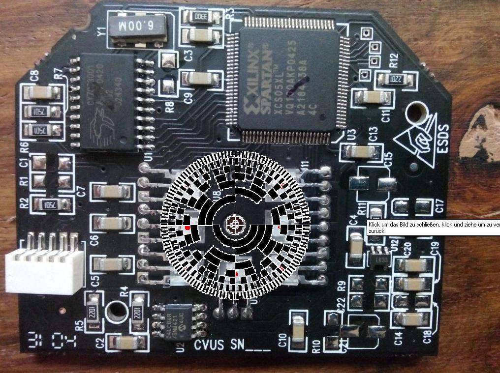

Fpga Kuechle schrieb: > Ich schätze mal die Platine wurde vor oder um 2000 gefertigt. Laut Aufschrift der Platine 31. KW 2004 => 3104 unten links. Durch das Loch in der Mitte umgeben von den Fototransistoren oder Fotoempfängern war wohl mal eine Achse gesteckt. Ich tippe mal auf eine Art Gabellichtschranke mit mehreren Lichtschranken zur Positionserfassung. Genaueres kann ich dazu zur Zeit nicht weiter sagen.

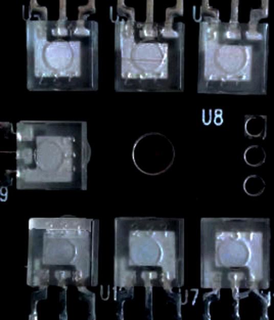

Ich vermute, dass es sich bei den optischen Bauelementen um Licht-Frequenz-Wandler handelt, die kenne ich aus erster Hand - in genau einem solchen Gehäuse. Der Einsatz eines FPGAs zur Auswertung der Frequenzen bei 7/8-Stk. würde dann auch Sinn ergeben. Material zum Vergleich: http://www.google.de/search?q=light+frequency+converter&tbm=isch
Bearbeitet durch User
Bearbeitetet Fotos, das man die Beschaltung und die Bezeichnung der halbtransparenten besser erkennt. MfG,
Stefan schrieb: > TAOS TSL 237 OK, das passt. Was macht dann die Platine insgesamt? Sieben verschiedene (Farb-)filter davor und das ganze ist ein Spectralfotometer? MfG,
