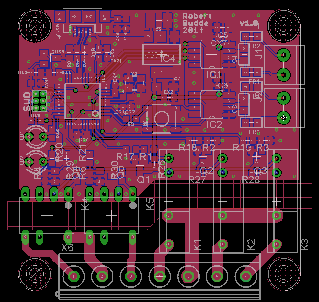

Hi! Ich hatte die verrückte Idee, man könnte ja einen Pizzaofen als Reflow-Ofen benutzen! Jetzt will ich bei Kickstarter... Spass beiseite: Als Variation der mir bekannten Steuerungen möche ich von vorne herein die Regelung ausschließlich über den PC machen. Daher habe ich mal ein existierendes Layout von mir genommen, etwas entzerrt und ein paar Sharp S202 S02 und Sharp S26MD02 dazugesetzt. Ausgang: 3x S202 für die Heizstäbe etc, 2x S26 für Umluftmotor etc. Müssen nicht alle bestückt werden. Eingang/Messung: 2x Typ K über 2x Maxim 31855 Software: noch nicht existent, aber ich will einfach ganz simple und ohne CDC-Bauchschmerzen (Treiber) per HID stupide die Wellenpaketsteuerung der einzelnen Leistungsstufen steuern (5 Byte - also locker <64Byte) und die Messwerte zum PC beamen. Gesteuerte LED ist immer an wenn eine der Wellenpaketsteuerung >0%. Wenn innerhalb 60sec kein gültiges HID-Paket mehr empfangen wurde werden alle Ausgänge abgeschaltet. Layout ist nicht fertig, aber vielleicht hat schon wer noch eine Idee/Tipps. Bei Interesse wurde ich dann 10 Platinen fertigen lassen. Software für den LPC11U34 kriegt man bequem per USB-Bootloader drauf (Button ist vorgesehen), bei der "Komplexität" kommt man mit der Keil MDK Testversion (<32kB Begrenzung) hin. Vielleicht fühlt sich jemand berufen eine GUI zu erstellen. Grüße Robert

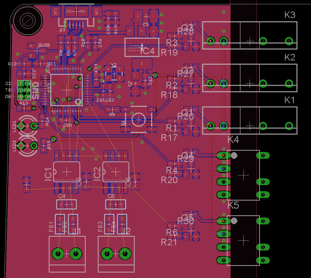

Anbei der aktuelle Stand, welcher mit 5x5cm auskommt. Leider bin ich nicht ganz sicher, ob ich es mit der Packungsdichte etwas übertrieben habe: Müssen die S202 bei 1000W/Stk. gekühlt werden? Wie groß sind die Kühlkörper? (ja, ich weiß, rechnen - mich würden praktische Erfahrungen mit den S202 interessieren). Zudem fehlen Sicherungen. Ich würde evtl. lieber eine zentrale wirklich separate Sicherung mit 10A vorsehen um das Gesamtkunstwerk abzusichern. Die einzelnen Bauteile können aber definitiv weniger weswegen ich wohl doch leider auf 5x10cm und einzelne Sicherungen gehen werde... JojoS schrieb: > Was kann denn der PC besser als der LPC? Alles außer Heizen. Eingabe geht schneller auf jedes Tastengefummel/Touchscreen, Ausgabe auf einem großen PC-Bildschirm ist auch einfacher. Die Daten einer etwaigen SD-Karte werden ja sowieso auf einem PC erstellt - warum nicht direkt. Im "Feld" brauch ich den Reflow nicht und der PC steht eh keine 5m vom Lötofen. Lothar schrieb: > Am besten mal die passende USB HID Demo von NXP ansehen [...] Die diversen Demos vom LPCWare funktioneren eigentlich alle sehr zuverlässig. Insbesondere bei HID habe ich da keine Bedenken. MaWin schrieb: > Meinst du nicht, daß so einer letztlich billiger kommt, kann auch Heizen > und Kühlen in Rampen > > http://www.ebay.de/itm/111049577802 Scheint mir dann aber für einen Reflow recht unflexibel. Sicher aber hast du recht, dass so ziemlich jede Lösung "billiger" wäre wenn man die Zeit betrachtet. Die Teile kosten inkl. PLatine nur 20 Euro schätze ich. Grüße Robert

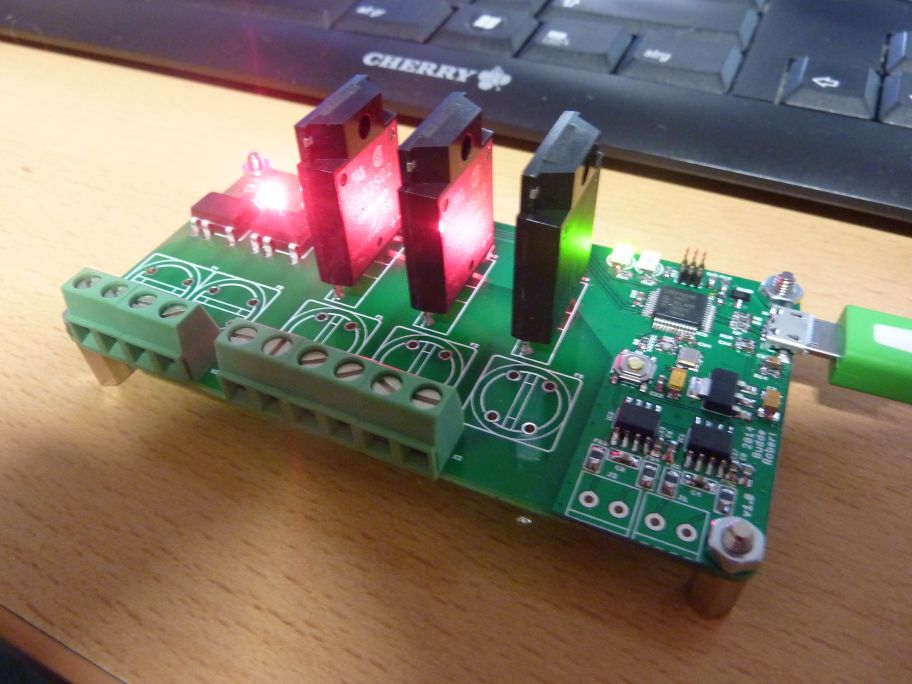

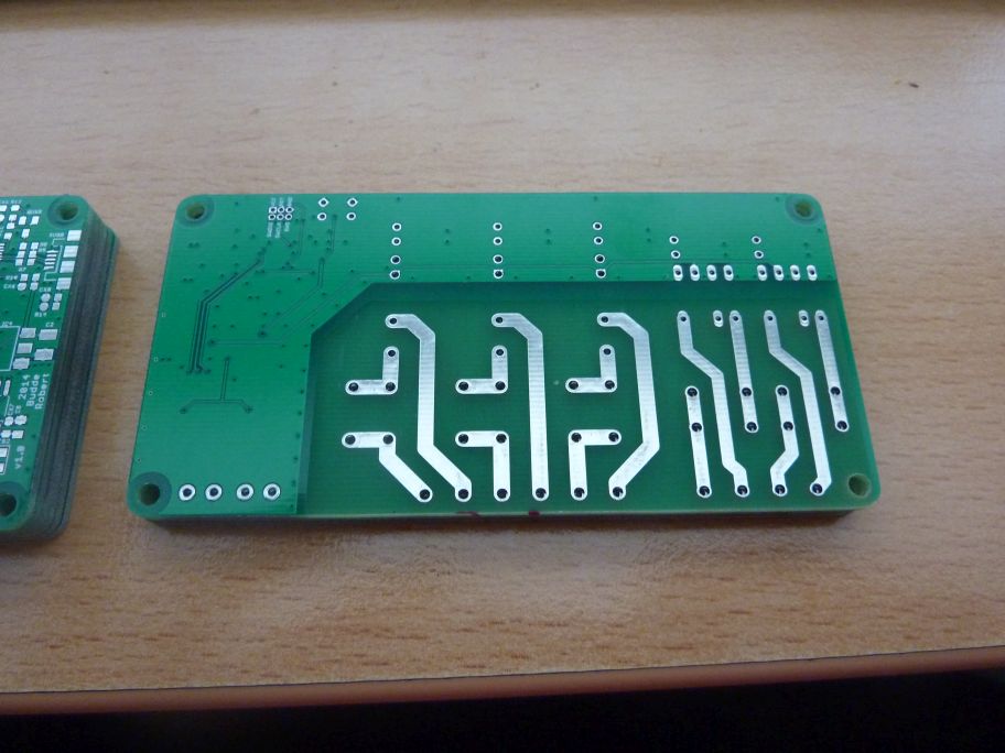

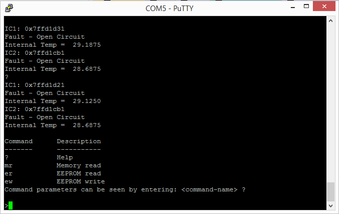

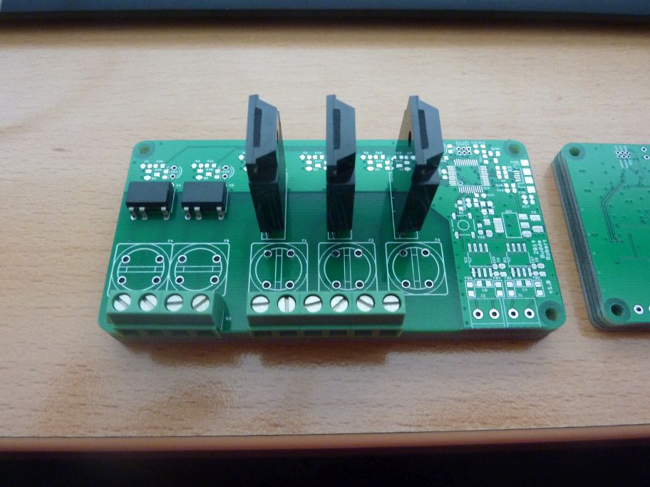

Hallo! Mittlerweile wurden die Platinen geliefert. Eine habe ich soweit die Teile vorhanden waren bestückt (es fehlen mir die Sicherungshalter) und eine Test-Firmware von einem anderen Projekt portiert/umgeschrieben. Zudem möchte ich einige Platinen abgeben. Hardware: - Eagle 6.4 (kleiner 80x100, Demo-Version) - kann per Button auch per USB geflasht werden (NXP Bootloader) - Ansteuerung der S202/S14 funktioniert (NV-Seite nocht nicht getestet, aber es fließen 20mA bei korrekten 1,2V Durchlassspannung) - extrem helle LEDs liegen im Strompfad der SSR; LED an = SSR an; LED aus = SSR aus - Unterseite des NV-Bereichs wurde im Lötstop ausgespart um Kupferdraht (z.B. NYM-Kabelreste) auflöten zu können (wichtig!) - MAX31855 können mit 4,8 MHz SPI ausgelesen werden und liefern korrekte Daten Test-Firmware: - In Keil MDK-ARM (unter 32kb, kann mit Demo-Version gebaut werden!) - meldet sich als USB-CDC - steuert SSR durch zwei Timer mit einstellbarer PWM, PWM-Periode ist 10*(1/Netzfrequenz) um direkt PWM mit 10% Schritten zu erlauben - liest jede Sekunde beide MAX aus und zeigt alle Daten inkl. Ref.-Temp und Fehlerstati an - bietet Command-Line-Interface zum Lesen/Schreiben des EEPROM, leicht erweiterbar für weitere Befehle (z.B. setzen der PWM) TODO: - Programm für den Rechner, der die Daten entgegen nimmt, regelt, Stellwerte ausgibt; laden/speichern von Heizkurven und eine grafische Anzeige wären natürlich super - von CDC auf HID? - PWM evtl. auf 1% Auflösung aufbohren; hier würde ich bei den 10 Netz-Zyklen bleiben (nicht einfach auf 100) und immer für jeden PWM-Zyklus den Stellwert auf eine Variable addieren und die Zehnerstelle ausgeben und subtrahieren; Beispiel: 24% -> 1. Zyklus 2/10, Rest 4 - 2. Zyklus 2/10, Rest 8 - 3. Zyklus 3/10, Rest 2 - 4. Zyklus 2/10, Rest 6 - ... - SICHERHEITSFUNKTIONEN: wenn kein Update der Stellwerte für x sec -> alles aus; wenn Ofen >240°C oder Auslesefehler der MAX -> alles aus Während die Firmware-Sachen mehr Fingerübungen sind die ich noch erledige tue ich mih etwas scher mit der GUI. Vielleicht gibt es jemanden der den Part übernimmt? Visual Studio Express wäre mir am liebsten, ich bin aber auch für alles andere funktionfähige dankbar. Im Zip findet ihr: - Hardware (Eagle *.brd & *.sch) - Software (fertiges Keil-Projekt mit allen Sourcen) - paar Bilder Ich habe 10 von den Platinen fertigen lassen. Ich würde gerne 8-9 davon für je 6 Euro inkl. Porto im Briefumschlag abgeben. In Einzelfällen kann ich auch bei einigen Teilen (Controller, Quarz, Button, LEDs, Spannungsregler, NYM-Kabelreste) gegen Erstattung aushelfen.
