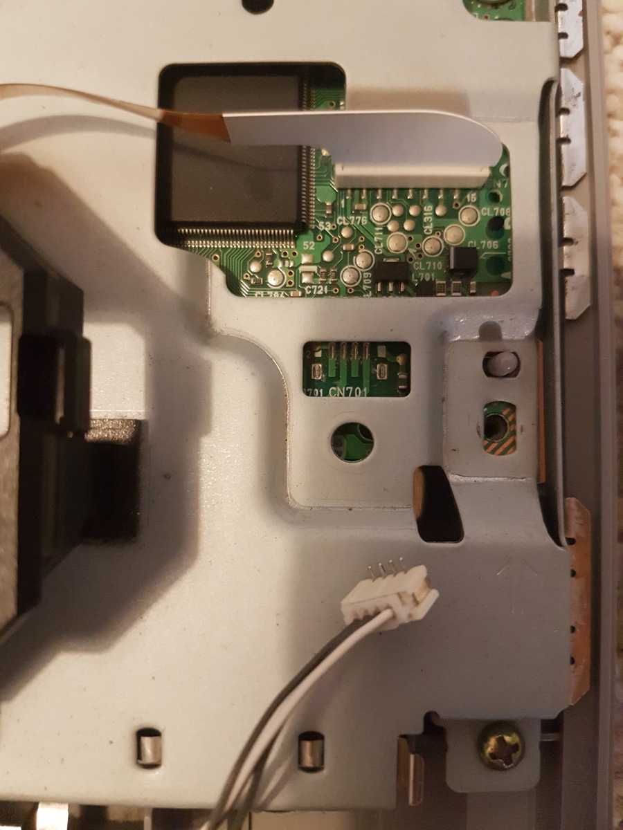

von Retro Sachen A. (retrosachen_a)
Hallo habe ein Problem mit dem Anschluss-Kabel der Laufwerksmotore. Habe
es beim putzen aus versehen aus der Platte rausgerissen.
Frage: Kann man den Kabel an die Platte noch dranbauen oder ist die
Konsole kaputt?

Es gibt geklemmte Kabel, da kann man 2 Bügel lösen und das Kabel wieder
reinstecken und klemmen. Gelötet werden die nicht sein, kann man beim
Putzen kaum abreißen. Eventuell noch Buchsen- und dazugehörige
Stiftleiste. Ein Foto wäre nicht schlecht, sonst ist es nur raten, da
der größte Teil hier so ein Gerät wohl nicht offen rumliegen hat, um mal
rein zu schauen.
Hallo ich hoffe das Photo kann man anschauen :)

von Soul E. (Gast)
Toll, da hat Dir das bleifreie Lot echt den Arsch gerettet. So wie das
aussieht sind sämtliche Lötstellen glatt gebrochen und nicht (wie sonst)
die Leiterbahnen von der Platine gerissen.
Such Dir jemand der sowas öfter macht (Repaircafe, früher hätte man
gesagt Fernsehtechniker, aber die sind ja alle ausgestorben) und lass
den Stecker wieder festlöten.
Also einfach festlöten? Ich dachte man muss da eine neue Platte oder
noch schlimmer eine neue Konsole kaufen.
Einfach wieder festlöten...
Ok danke.
