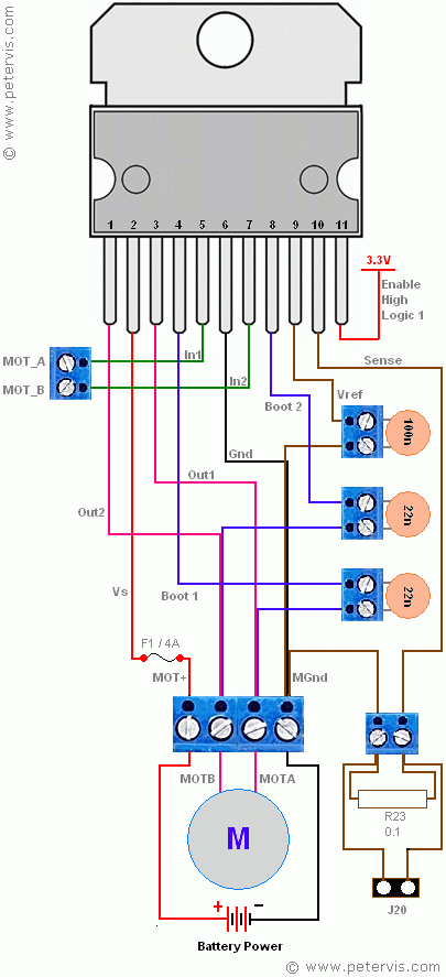

Hallo zusammen :) Wie in der Beschreibung erwähnt habe ich ein Problem mit meiner Schaltung. Ziel: Einen Scheibenwischermotor 24V DC 0,5A mit der L6203 zu steuern. Der Motor läuft kurz, danach verabschiedet sich der L6203 und zieht maximale Last auch ohne Motor. (Voreingestellte 2A vom Netzteil) Sense -> GND VRes - > 100nF -> GND Enable -> 3,3 V Boot1->Out1-> 22nF Boot2->Out2-> 22nF Vs -> 24V Nachdem sich der L6203 verabschiedet hat kann ich einen Kontakt direkt zwischen GND und Vs feststellen. Sprich intern ist defintiv was zerschossen. Jemand kurzerhand eine Idee wo der Fehler liegen könnte? Bin realtiver Neuling auf der Elektronikseite.

Der Schaltplan ist kein Thema, hätte ich auch selbst dran denken können. ;-) Der Schaltungsaufbau wird nicht viel nützen, da wenig zu erkennen bei der Menge an Anschlüssen auf einem Steckbrett. :)
Elkos und 100nF Kerkos hast Du nicht in deiner Schaltung? Da wird dir beim Anlaufen des Motors die Versorgungsspannung einbrechen. Dadurch kann der Treiber evtl. in einen undefinierten Zustand gehen, was letztlich auch zu einem Defekt führen kann. Mit freundlichen Grüßen Thorsten Ostermann
Danke für deine Antwort. 100nF Kerko liegt an Vres -> Ground an. 22 nF je an Boot1->Out1 und Boot2->Out2 Welche werden noch benötigt? Besten Gruß Halvar

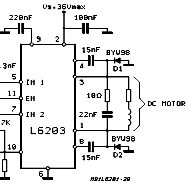

Hi Warum hältst du dich nicht an die Schaltung aus dem Datenblatt (S.12)? MfG Spess
Ja, das wäre mal ne Idee... Bin davon ausgegangen das die Beschaltung korrekt ist, war eine Empfehlung von einem Bekannten. Ist sie an sich auch, aber unvollständig wie ich nun sehe im Vergleich. Bauteilen werden besorgt und dann nochmal nachgebaut. Danke und ich meld mich dann nochmal! :)
richtig: Datenblatt Seite 12. und das ist der wichtige Satz: ... If the Power Supply Cannot Sink Current, a suitable large capacitor must be used and connected near the supply pin of the L6203. Spendier Deinem Treiber einen dicken Elko. Gruß Holger...

Anlaufstrom liegt bei 2A ist also eigentlich kein Problem denke ich. Die Problematik könnte wirklich das Bremsen sein an der Stelle. Wie gesagt ich baue die Schaltung 1 zu 1 nach dem Sheet mal nach und meld mich dann. Danke für die Beiträge! :)
