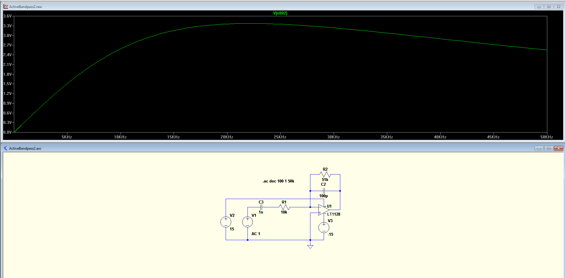

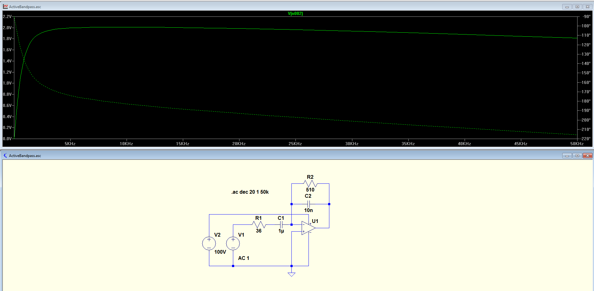

von Til H. (turakar)
Nachtrag: Hier der Link zu "der Website":
http://www.electronics-tutorials.ws/filter/filter_7.html
Habe den dort gelisteten Schaltplan mal in LTSpice simuliert mit
folgenden Daten:
Av ist ideal
R_1 = 36 Ohm
C_1 = 1uF
R_2 = 510 Ohm
C_2 = 10nF
Damit ergibt sich:
f_l ~ 4823Hz
f_h ~ 31206Hz
Verstärkung ~ 14.17
Für den Piezo habe ich bis jetzt nur eine Spannungsquelle genommen, muss
ich da noch weiteres beachten?
Die Kurve scheint mir irgendwie komisch, da sie hinter 30kHz nur sehr
langsam sinkt, was ja eher unerwünscht ist.
Anbei die Simulation.
von Ulrich (Gast)
Im Prinzip geht die Schaltung. Allerdings sollten die Widerstände wohl
größer sein (etwa Faktor 10 - 100) und die Kondensatoren kleiner. Wie
genau hängt von den Daten des Piezos ab - für einen sehr kleinen Sensor
ist die Schaltung eher nicht geeignet. Der OP bräucht eine Bipolare
Versorgung (aber keine 100 V), oder alternativ eine virtuelle Masse.
Das die Kurve so langsam abfällt liegt an der linearen Skala. Üblicher
ist eine logarithmische Skalierung. Auch der Sensor wird schon einen
gewissen Abfall des Signal zu höheren Frequenzen beitragen.

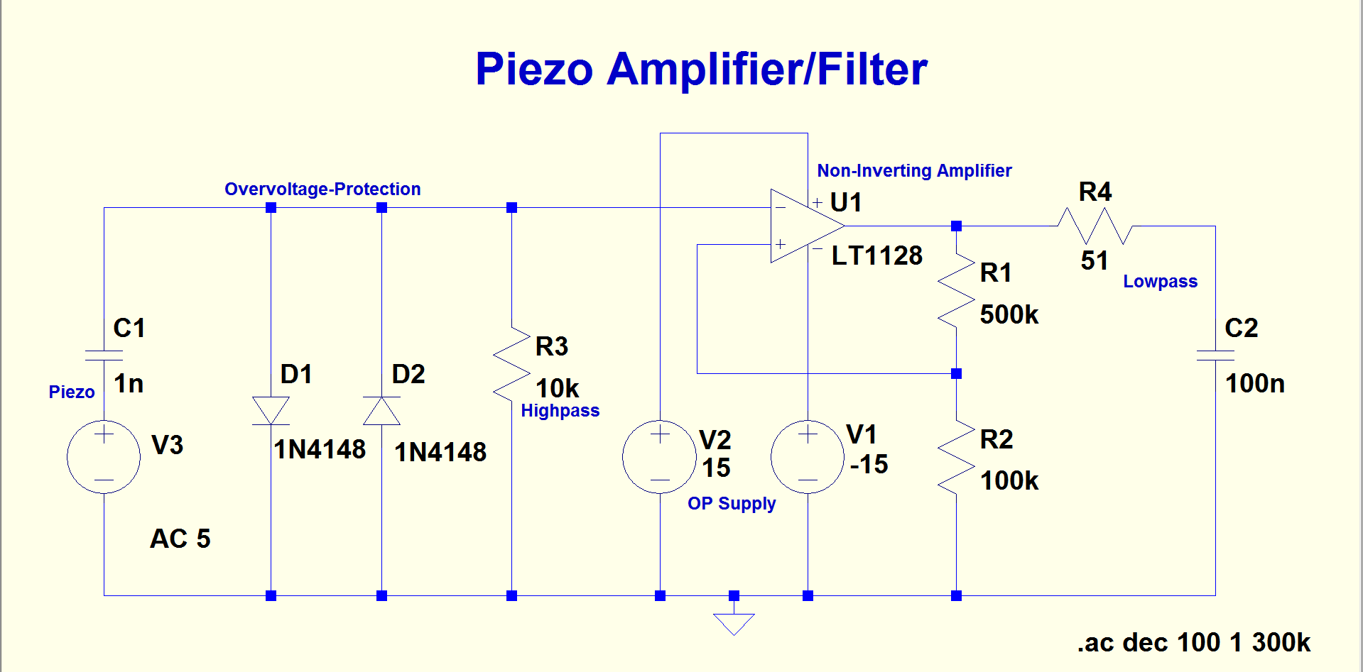

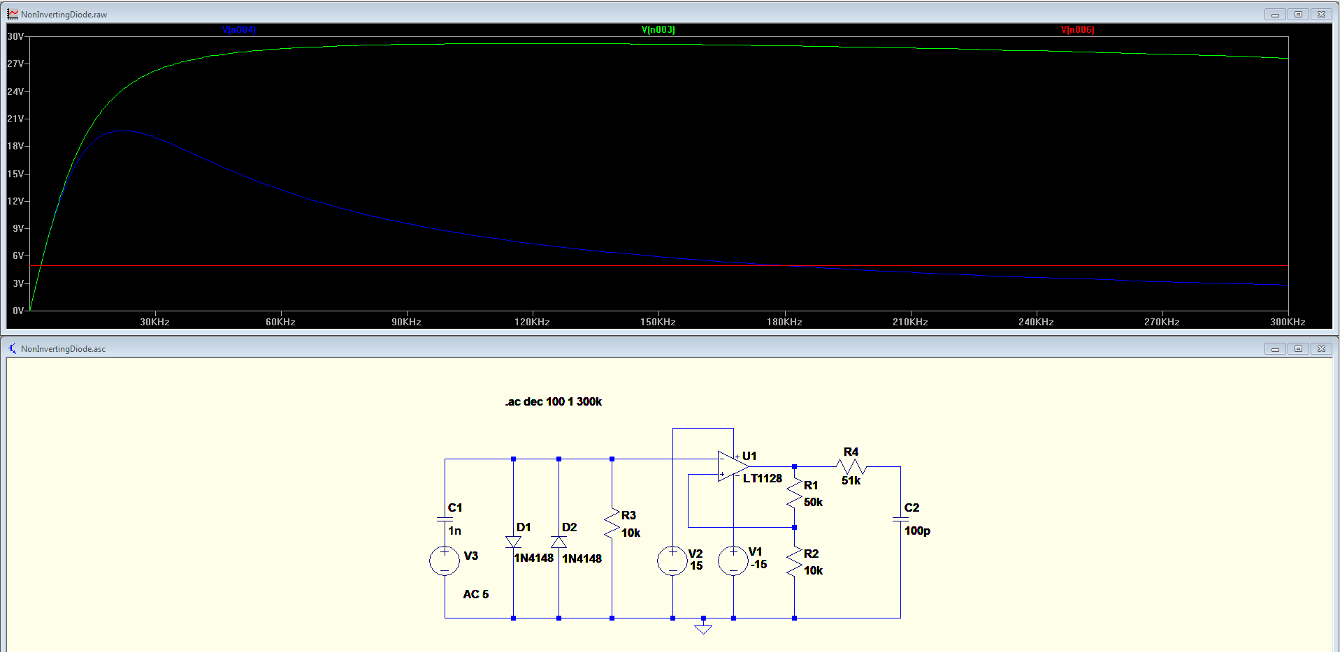

So, habe meine Simulation mal kurz verbessert. Für den Piezo benutzte
ich jetzt eine Spannungsquelle und einen Kondensator mit einem 1nF
Kapazität.
Für den OPV verwende ich jetzt eine Versorgung von +/- 15V. Wenn die
Kurve so normal ist, scheint die Simulation ja so weit zu klappen.
Meine ausgerechnete Resonanzfrequenz liegt jetzt bei ca 22kHz, also ganz
ok.
Grenzfrequenzen sind ~15915Hz und ~22286Hz.
EDIT: Als C_1 benutzte ich jetzt die Kapazität in dem Piezo.
Nachtrag: Wie muss die Diode denn geschaltet werden? Irgendwo stand
antiparallel, aber wozu?
von Ulrich (Gast)
Die 2 Dioden sollten parallel zum Piezo sein. Eine mit der Anode nach
GND und eine mit der Kathode nach GND. Die Spannung in der Simulation
sollte dann noch etwas kleiner werden, sonst fangen die Diode schon
gerade an zu leiten.

festgelegt. Mit einem deutlich kleineren Widerstand (etwa den 36 Ohm vom
1. Versuch, aber mit deutlich mehr als 510 Ohm in der Rückkopplung)
kommt man dann ggf. auch in Richtung eines Ladungsverstärkers - auch das
wäre eine Option, allerdings mit anderem Frequenzgang.

Ich versuche mal einen Ladungsverstärker zu simulieren. Reicht es, wenn
ich für den Piezo wieder eine Spannungsquelle mit Kapazität verwende?
Was ist es denn für ein Piezo? Also wie sieht das Ersatzschaltbild aus?
Du mußt im Ladungsverstärker dann noch eine Gegenkopplungskapazität
einbauen.
Ich weiß momentan nicht, was besser funktionieren würde. Tippe aber eher
auf klassischen Bandpaß. Das ist doch Datenübertragung, oder?
Hab den Ladungsverstärker noch nicht simuliert, aber mal den
nicht-invertierenden Verstärker mit Hochpass davor und Tiefpass
dahinter. Ich habe auch versucht, die Dioden mit zu verbauen, jedoch
scheinen die so nicht richtig zu funktionieren, da ich ja eine 5V
Amplitude habe und trotzdem hinten nachher das normal vierfache davon
messe (20V) obwohl die Dioden die Spannung ja begrenzen sollen. Liegt
das daran, dass die Dioden bei der Frequenz einfach nicht mitkommen?
(Obwohl sie Highspeed heißen?)
Rote  Kurve: direkt hinter der AC Spannungsquelle (Referenz)
Grüne Kurve: hinter dem OPV
Blaue Kurve: hinter dem Tiefpass (Ausgang)
Vermutlich wird die Sim als TRAN nicht funzen, denn am OpAmp müssen +
und - vertauscht werden. 51K am Ausgang? Irgendwie alles wirr!
Bildformate.
Die Dioden wären schon ok, nur in einer AC-Analyse wird deren Begrenzung
nicht mitsimuliert. ALLES ist dort vollkommen linear!!
Such dir doch eine offensichtlich funktionierende Vorlage.

von HildeK (Gast)
Til Hoff schrieb:
> So, habe meine Schaltung nochmal überarbeitet
Sie wird aus den von Abdul K. genannten Gründen noch immer nicht
funktionieren.
