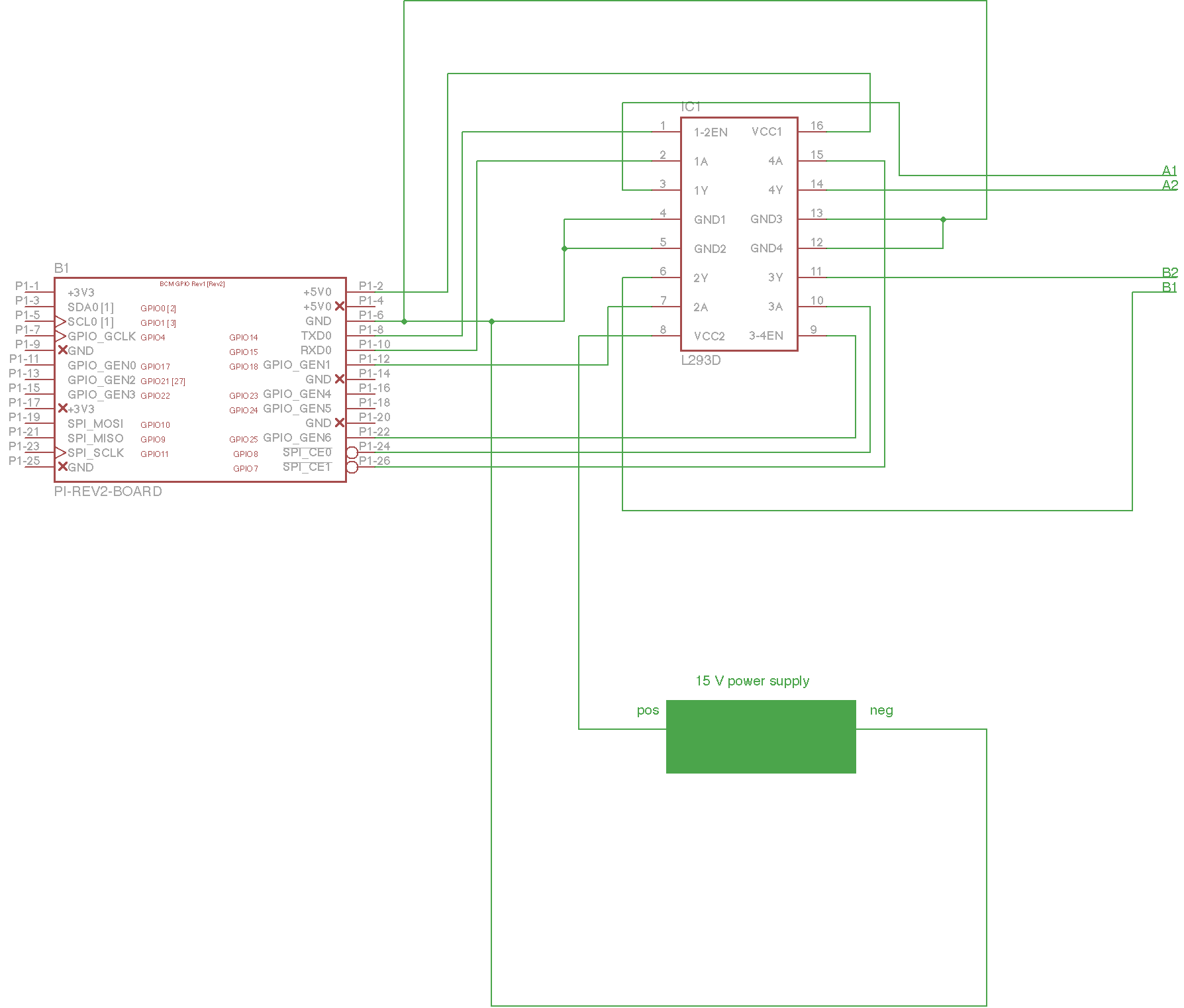

Ich hab vorhin meinen Raspi V2 B geschrotet. Ich weiß nicht warum, denn ich hab alles überprüft und eigentlich müsste das funzen. Als Motortreiber hab ich ein L293D an mein Raspi angeschlossen. Am Motortreiber hab ein Nema 17 Steppermotor von Watterot electronics. Als Programm hab die ganz normale Routine durchlaufen lassen, EN1 an A1 an> EN1 aus A1 aus, EN2 an A3 an> EN2 aus A3 aus, EN1 an A2 an>EN1 aus A2 aus, EN2 an A4 an. bevor ich das Programm gestartet hab ist gar nichts passiert, kaum war es an gabs nen kleines puff und es roch nach verbrannter Elektronik. Kann mir jemand helfen? (sorry für die schlecht Zeichnung, war auf die Schnelle)
Ich bemühe mal die Glaskugel: keine Freilaufdioden am Motor, Treiber IC gekillt, Ic gibt die 15V an Vcc2 rückwärts auf die Eingänge oder Vcc1 -> Tod des RaspPi... ist aber alles höchst spekulativ Gruß René
Hi Dürfte deinen RP nicht gekillt haben: Aber die Spulen des Schrittmotors an 1Y-2Y(Pin3 u. 6) und an 3Y-4Y (Pin11 u.14). Diese Ausgangspaare haben jeweils einen gemeinsamen Enable-Eingang. Der Logik-Teil des L293 kann bis zu 60mA ziehen. Kann dein RP so viel liefern? MfG Spess
Also den Raspi hast wirklich zerlegt. Der bootet nichtmehr und garnichts. Fehlende Freilaufdiode klingt plausibel, bei meinem Schrittmotor wird ja bei jedem Wechsel induziert. Ausserdem hat er sich ja erst gekillt als die GPIO angesteuert wurden. Also Notiz an mich selbst: Freilaufdioden einbauen!!!

Hi >Fehlende Freilaufdiode klingt plausibel, Nicht wirklich. Der L293D (wenn es wirklich ein D ist) hat integrierte Freilaufdioden. MfG Spess
Hmmm gehen wir mal davon aus, der Eingang war aufgrund der 60mA überfordert. Dann wurde der Raspi doch nur abstürzen und nicht kaputt gehen oder?
Hi >Hmmm gehen wir mal davon aus, der Eingang war aufgrund der 60mA >überfordert. Dann wurde der Raspi doch nur abstürzen und nicht kaputt >gehen oder? Es geht um VCC1 des L293D. Der wird vom RP versorgt und kann die 60mA ziehen. Mess doch mal die Spannungen auf dem RP nach. MfG Spess
spess53 schrieb: > Es geht um VCC1 des L293D. Der wird vom RP versorgt und kann die 60mA > ziehen. Der Motor wird ganz sicher mehr Strom ziehen und auf dem Board wird irgend etwas (vielleicht eine +5V Leiterbahn) kaputt gegangen sein. Miss mal ob die +5V noch an dem Pin ankommen.
Hi >Der Motor wird ganz sicher mehr Strom ziehen und auf dem Board wird >irgend etwas (vielleicht eine +5V Leiterbahn) kaputt gegangen sein. Der Motor wird über VCC2 versorgt. VCC1 ist nur für den Logikteil des L293D zuständig. Und VCC2 hängt am 15V Netzteil. MfG Spess
Ich tippe auf einen Kurzschluss (Lötbrücke?) zwischen einem der folgenden Pinpaare: 2 <-> 3 6 <-> 7 10 <-> 11 14 <-> 15
Naechstes Mal 'Angstwiderstaende' einbauen, vor allem wenn Du mit Leistungselektronik spielst. Vielleicht kam dein Treiber unkontrolliert ins Schwingen?? Ich seh da keinen einzigen Abblock-Kondensator irgendwo...
Wird auf dem Board noch irgendetwas heiß oder geht einfach gar nichts mehr? Ein kleiner Knall müßte sichtbare Schäden hinterlassen haben oder es muß Rauch aufgestiegen sein.
Es gab son kazap und dann roch es nach verbrannter Elektronik. Wo muss ich denn die Angstwiderstände einbauen?

Glenn Rathke schrieb: > Wo muss ich denn die Angstwiderstände einbauen? Ueberall da, wo der Controller empfindlich ist, d.h. SPI, GPIO, ... oder kurz: alles was nicht Spannungsversorgung ist. 330 Ohm in Reihe zum Ausgang/Eingang ist mein haeufigster Angstwiderstand bei 3.3V LPCs. Nur sollte man dann vielleicht nicht 25MHz SPI machen wollen, d.h. Angstwiderstaende nur waehrend der unsicheren Experimentierphase verwenden. Hast Du die GNDs der beiden Schaltungen gut verbunden? Wenn dein Raspi von Stoersignalen verwirrt wurde, dann mal die ganzen Verbindungen zum Motortreiber durch einen Ferritring leiten. Hast Du ein Foto von deinem Aufbau?

Nebenbei fehlen im "Schaltplan" die Stützkondensatoren am L293D - dann nützen die interten Freilaufdioden auch nichts.
Glenn Rathke schrieb: > dann roch es nach verbrannter Elektronik. Es kann also doch sein dass da eine Leiterbahn durch ist. Hast du die Spannungen 3.3V, 5V mal gemessen? Deinen Motortreiber hast du aber wieder abgebaut?

Dateisystem ist auf der SD karte noch intakt und 5V sowie 3,3V kommen beim GPIO auch noch an. Aber auf dem Bildschirm ist tote Hose und die ACT LED blinkt nicht.
