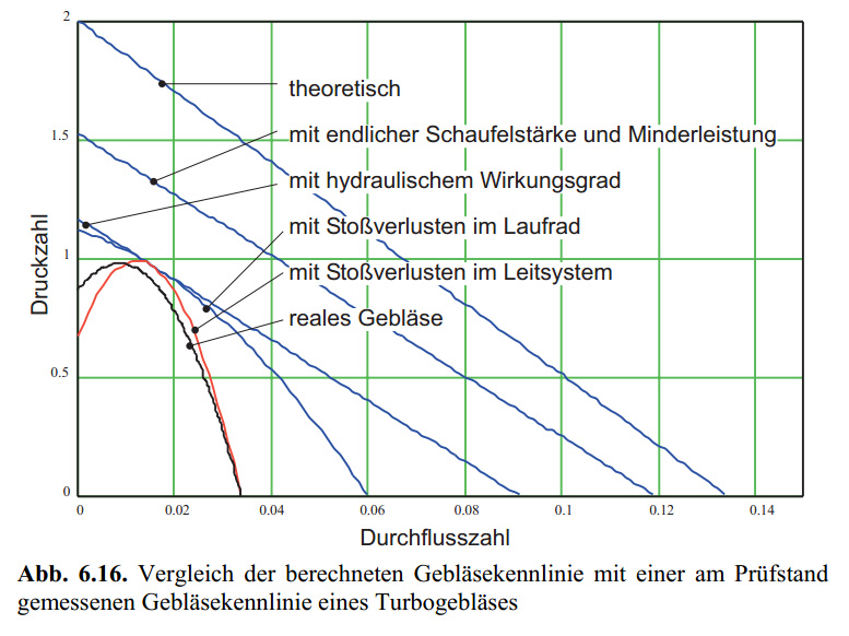

von Joe G. (feinmechaniker) Benutzerseite
Das Thema kocht hier ja immer wieder mal hoch.Zunächst würde ich mal ein
datenblatt mit Kennlinie empfehlen.
http://www.centralvacuummotor.com/Domel/491%203%20720%20P.pdf
Nun darf man darüber nachdenken, warum die Wirkungsgradkennlinie eine
Parabel ist. Die Ursache ist nicht allein die Motorkennlinie, das ergäbe
nur eine Gerade, sondern die Strömungsverluste. Diese sind proportional
zum Quadrat der Geschwindigkeit. Sowohl im Leerlauf als auch im
Kurzschlussbetrieb steigen die Verluste Aufgrund der Fehlanströmung der
Schaufeln im Laufrad und im Leitsystem.

von Udo S. (urschmitt)
Marvin M schrieb:
> Woher
> sollte bei einem (theoret.) absoluten Vakuum denn der Widerstand kommen
Schade, hatte vorher keine Zeit. Marvin, noch nie darüber nachgedacht
daß das Lüftungsrad nicht in einem homgenen Unterdruck bzw. (Fast)Vakuum
läuft? Schon mal über den Druckgradienten vor, an und hinter dem
Schaufelrädern nachgedacht? :-)
Wenn du nicht weisst was für eine Arbeit die Schaufelräder leisten
müssten dann überlege dir mal was mit dem Unterdruck passiert wenn sie
stehenbleiben.
@Icke: Ich hätte nicht gedacht, daß der Effekt so ausgeprägt ist. Ich
bin nicht zu Hause und kann nicht messen.
Was passiert wenn du den Einlass nur halb zuhältst? Steigt die
Leistungsaufnahme dann erst noch an?
Was wenn du den Beutel und den Feinstaubfilter ausbaust? Dann müsste die
Leistung deutlich geringer werden.
Joe G hat es den Physikerhelden ja jetzt verraten. Die max.
Leistungsaufnahme ist irgendwo in der Mitte, allerdings habe ich nicht
gedacht, daß sie beim Zuhalten noch so stark zurückgeht. Es scheint als
wären die Staubsaugergebläse schon ganz gut aerodynamisch auf den
normalen Arbeitspunkt hin optimiert.
Norbert M. schrieb:
> Achso, na dann denke ich passiert folgendes:
Denken kann man sich sehr viel, doch ob es tatsächlich physikalisch auch
so erfolgt steht auf einem ganz anderem Blatt.
a.) Wenn die Saugseite verschlossen wird setzt eine nicht unerhebliche
Leckströmung ein, da der rotierende Saugmund nie dicht mit dem nicht
rotierenden Einlass abschließt.
b.) Die Leckströmung impliziert eine Laufradseitenreibung.
c.)Zwischen Laufradeinlass und Auslass existiert immer eine
Druckdifferenz verursacht durch die Radialkräfte. Da zusätzlich
Tangentialkräfte auftreten setzt eine Rotationsströmung im rotierenden
Schaufelkanal ein. Diese ist natürlich reibungsbehaftet.
Wen es ganz genau interessiert, der beschäftigt sich mal mit der
„Drosselkennlinie von Turbomaschinen“.
Nachtrag: Ich hab mal eine gemessene und berechnete Kennlinie (mit
Verlusten ) von Staubsaugergebläsen angehangen.

von J. A. (gajk)
Nur so am Rande: Ich habe so einen Zyklonenstaubsauger ohne Beutel. Da
gibt es KEINE Saugkraftregelung über den Motor sondern nur einen
Schieber am Griff, der Fremdluft erlaubt und somit eine Verringerung der
Saugleistung vorne an der Düse bewirkt.
Ich vermute, dass diese Zyklonen mit einer festen hohen Drehzahl
arbeiten müssen um überhaupt zu funktionieren.

von Icke ®. (49636b65)
J. Ad. schrieb:
> Meine Theorie: Wenn der Lufteinlass verstopft ist, bremst die nun
> schwerer anzusaugende Luft den Motor => Gegendinduktionsspannung fehlt
> und der Strom durch den Motor steigt.
Eben gerade nicht. Einlaß verstopft, weniger Luftstrom, Turbine muß
weniger Luftmoleküle verdrängen, Drehzahl und mit ihr die Gegenspannung
steigen an, Leistungsaufnahme sinkt. Das praktische Experiment beweist
es:
Icke ®. schrieb:
> Praxis schlägt Theorie, Leistung gemessen:
> Leerlauf (Rohr offen): 1000 Watt
> Rohr zugehalten:  875 Watt
Umgekehrter Fall, Beutel und Filter entfernt, größerer Luftstrom,
Drehzahl und Gegenspannung sinken, Leistungsaufnahme steigt an:
Icke ®. schrieb:
> Im Gegenteil, ohne Beutel und Filter steigt sie auf ca. 1200 Watt an.
Das wiederum ist logisch. Zyklonensauger nutzen die Zentrifugalkraft, um
den schwereren Dreck auszufiltern. Weniger Luftstrom würde die
Drehbewegung der Luft verringern udn wäre somit kontraproduktiv für
dieses Prinzip.
