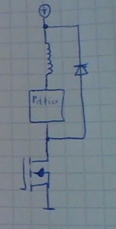

Hallo, ich möchte die kalte Seite zweier Peltierelemente(TEC-12706) auf eine vorgegebene Temperatur regeln. Ich habe vor die Temperatur mittels eines ATtiny 85-20PU per PWM zu regeln. Für die Verstärkung des PWM Signals habe ich ein IRLZ 34N MOSFET geplant. Zum Glätten der Spannung des Peltiers wollte ich bisher eigentlich einen entsprechend dimensionierten Elko parallel zum Peltierelement Schalten. (siehe Anhang) Nun habe ich mich durch einige Beiträge hier im Forum gelesen und bin öfters darauf gestoßen, dass es nicht möglich sei, die Glättung über einen Kondensator vorzunehmen. Allerdings sollte ein Parallel zum Peltierelement geschalteter Kondensator sowohl Spannung als auch Strom am Peltierelement doch konstant halten(abgesehen von restrippel). Daher meine Frage: Kann ein Peltierelement auch mit einem Kondensator und PWM betrieben werden(siehe Anhang), oder geht dies tatsächlich nur mit einer Drosselspule? Falls nur eine Drosselspule funktioniert, würde mich interessieren, warum, da ich dies nicht verstehe! Vielen Dank schoneinmal!
Ich würde so etwas wie einen Step-Down (mit Spule) aufbauen. Bei deiner Schaltung ist das Problem, dass beim einschaltet des Mosfets ein sehr hoher (bei idealen Bauteilen wäre es ∞) Ladestrom in den Kondensator fließt.
...und wieso das PE nicht einfach "nur" mit PWM beaufschlagen? Wo ist das problem, das System ist eh sehr träge? Klaus.
Nachtrag: Sagen wir du hast Vcc=12V und der Kondensator entlädt sich in der on Time bis auf 6V, dann werden bei Durschalten des FETS 12V und 6V parallel Geschalten. Der Ausgleichsstrom wird nur durch den ERS des Elkos, dem Rds(on) des FETs und dem Innenwiderstand der Spannungsquelle begrenz. Das führt unter anderem zu einem großen Spannungsrippel auf Vcc… Klaus2 schrieb: > und wieso das PE nicht einfach "nur" mit PWM beaufschlagen? Peltier-Element schrieb: > Allerdings darf zur Leistungsregulierung von Peltierelementen keine PWM > verwendet werden, weil das zusätzlich Wärme im Peltierelement erzeugt > und somit den Wirkungsgrad erheblich verringert. Hier muss ein > Schaltregler verwendet werden.

Vielen Dank für die Schnellen Antworten! @Mas H.: Eine step-down Schaltung wäre in der Tat ein mögliche Lösung. Allerdings wäre nicht auch ein Vorwiderstand am Kondensator oder direkt am Mosfet eine mögliche Lösung?(wobei eventuell etwas viel Leistung an diese Umgesetzt würde?) @Klaus2:So viel ich gelesen habe, fällt der Wirkungsgrad von Peltierelementen im PWM betrieb stark ab!
Jörn Frasch schrieb: > (wobei eventuell etwas viel Leistung an > diese Umgesetzt würde?) Ich dachte du willst Kühlen und nicht Heizen, wenn dir der Wirkungsgrad egal ist, kannst du auch einen Widerstand verwenden. Bedenke aber, dass du Vcc erhöhen musst, um auf die gleiche max. Leistung zu kommen. Eine einfache und recht saubere Lösung im Anhang...
Bearbeitet durch User
Max H. schrieb: > Ich dachte du willst Kühlen und nicht Heizen, wenn dir der Wirkungsgrad > egal ist, kannst du auch einen Widerstand verwenden. Bedenke aber, dass > du Vcc erhöhen musst, um auf die gleiche max. Leistung zu kommen. > Eine einfache und recht saubere Lösung im Anhang... Das mit der höheren Benötigten Spannung habe ich nicht bedacht und der Wirkungsgrad würde wohl in den Keller sinken, das ist wahr! Danke für den Tipp mit Spule und Diode! Dass ich da nicht selber drauf gekommen bin.... Hätte wohl einfach nur mal in die Unterlagen von E-technik schauen müssen;-) Vielen Dank auf jeden Fall!

Beim Peltierelemtent ist der Wirkungsgrad mit Gleichstrom besser als mit PWM. Das ist vor allem beim Kühlen wichtig, wenn man recht weit runter will. Für das heizen könnte man auch PWM direkt nutzen - da ist das Peltierelemtent so oder so nur etwas besser als eine Heizwiderstand. Wenn schon PWM direkt, dann lieber nicht so niedrig mit der Frequenz, sondern schon über 100 Hz, damit die Temperaturzyklen nicht zu groß werden - das reduziert ggf. die Lebensdauer. Entsprechend ist auch Kühlen einfach mit 2 Punkt Regler nicht so wie ein variabler "Gleichstrom" - selbst wenn der noch etwas Restwelligkeit hat. Die Schaltung kann man wie oben mit Spule und Diode machen - allerdings bevorzugt das Peltierlelemten und die Spule vertauschen (Peltier direkt an Pos Spannung und die Spule an den FET) - das gibt weniger HF Störungen. Bei der Regelung sollte man noch bedenken das die Kennlinie PWM Wert zu Kühlleistung recht stark nichtlinear ist. Das sollte man bei der Regelung berücksichtigen - selbst wenn es nur eine Näherung ist. Ein 2. Punkt bei der Regelung ist ggf. das die Temperatur an der anderen Seite des TE einen wesentlichen Einfluss hat. Man sollte also wenigstens vorsehen auch diese Temperatur zu messen und per Feed Forward zu berücksichtigen.
Ulrich schrieb: > Beim Peltierelemtent ist der Wirkungsgrad mit Gleichstrom besser als mit > PWM. Das ist vor allem beim Kühlen wichtig, wenn man recht weit runter > will. Für das heizen könnte man auch PWM direkt nutzen - da ist das > Peltierelemtent so oder so nur etwas besser als eine Heizwiderstand. > Wenn schon PWM direkt, dann lieber nicht so niedrig mit der Frequenz, > sondern schon über 100 Hz, damit die Temperaturzyklen nicht zu groß > werden - das reduziert ggf. die Lebensdauer. > > Entsprechend ist auch Kühlen einfach mit 2 Punkt Regler nicht so wie ein > variabler "Gleichstrom" - selbst wenn der noch etwas Restwelligkeit hat. > > Die Schaltung kann man wie oben mit Spule und Diode machen - allerdings > bevorzugt das Peltierlelemten und die Spule vertauschen (Peltier direkt > an Pos Spannung und die Spule an den FET) - das gibt weniger HF > Störungen. > > Bei der Regelung sollte man noch bedenken das die Kennlinie PWM Wert zu > Kühlleistung recht stark nichtlinear ist. Das sollte man bei der > Regelung berücksichtigen - selbst wenn es nur eine Näherung ist. > > Ein 2. Punkt bei der Regelung ist ggf. das die Temperatur an der anderen > Seite des TE einen wesentlichen Einfluss hat. Man sollte also wenigstens > vorsehen auch diese Temperatur zu messen und per Feed Forward zu > berücksichtigen. ich habe nur mal gerechnet, und die Induktivität müsste so um die 0,1-1H liegen... allerdings dürfte da das problem sein, dass die Spulen da vrmutlich einen Größeren wiederstand aufweißen, als die Peltierelemente(ca. 1,3 Ohm). Alle die ich gefunden habe, waren im zweistelligen Ohm bereich. Bzgl. Regelung hatte ich sowieso vor, auch die Temperaturdifferenz zwischen warm und kalt mit zu berücksichtigen.(an zwei punkten messen) Derzeit überlege ich, ob ich ein zusätzliches Mosfet einbaue(oder Relais, habe ich eh noch eines rumliegen), welches den Kondensator anfangs auflädt, über vorwiderstand und anschließend erst schließt, um das Anfangsstrompeak zu vermeiden(laut Simulation bei ca. 300A).
Die Version mit nur dem Kondensator zum Glätten funktioniert auch mit einer 2. Stufen nicht brauchbar. Der MOSFET oder der ESR des Kondensators wird einfach eine Menge freisetzten. Es ist halt wie eine lineare Regelung - der Strom von der Quelle ist der selbe wie der durch das Peltierellement - was an Spannung zu viel ist, wie in Wärme umgesetzt. Nach der passenden Spule muss man halt ggf. noch etwas suchen - und sonst halt selber wickeln auf einen passenden Kern. Je höher die Frequenz, desto kleiner darf die Spule sein. Die Frequenz sollte schon so bei 10-50 kHz liegen - dann wird auch die Spule nicht so groß - so etwa 1-10µH wäre dann die passende Größenordnung, je nach Strom des PE und Versorgungsspannung und Frequenz. So etwas wie die hier etwa: http://www.reichelt.de/Power-Induktivitaeten-SMD/L-PISR-10-/3//index.html?ACTION=3&GROUPID=3709&ARTICLE=73064&SHOW=1&OFFSET=500& Solange die Spannung noch ausreicht, ist eine Spule mit Widerstand immer noch besser als nur der Widerstand vom FET/Kondensator.

Einfach einen oder zwei gute P-Kanal-FETs parallel nehmen. IRF4905 oder wie der heißt wäre mein Standard-Typ für High-Power-Stepdown-Wandler. Hochgesetzten N-Kanal FET würd ich nur noch für richtig viel böhse Ampere nehmen oder wenn ich das letzte Prozent Wirkungsgrad rausquetschen will. Aber das braucht man bei einem Peltier-Element zur Kühlung gar nicht erst anfangen. Für den Strom, den sowas braucht, reicht die P-FET-Lösung aus und für den Bereich wo ein N-FET interessant werden würde, ziehe ich eine Kompressorkühlung vor.
Mit dem MOSFET auf der low-side braucht man keinen P-kanal MOSFET, da tut es auch ein N-Kanal. Beim Pletierelement hat man in der Regel die Möglichkeit auch die Last direkt an Plus zu legen.
magic smoke schrieb: > Einfach einen oder zwei gute P-Kanal-FETs parallel nehmen Welchen Vorteil hätte der P-MOS eigentlich? Ich sehe nur Vorteile beim N-MOS. Geringerer Rds(on) Lowside ist eventuell einfacher als Highside schalten...
Falls Du einen echten geregelten Stepdown-Wandler in Standard-Topologie bauen willst, macht sich der P-FET besser. Abweichende Schaltungen wie Last an Plus kommen mit N-FETs aus, mußt Du wissen was Du bauen und wie Du es regeln möchtest.
Mit einem kleinen Shunt zwischen Source und Masse könnte man den Strom zum Regeln messen. Wenn er die Temperatur regeln will, kann er Strom/Spannung am Peltier einfach nur mit PWM Steuern. Die Rückkopplung macht er dann ja über die Temperatur. Die Spule glättet ohne Rückkopplung ja einfach nur das PWM...
