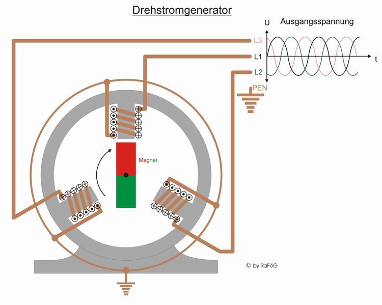

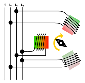

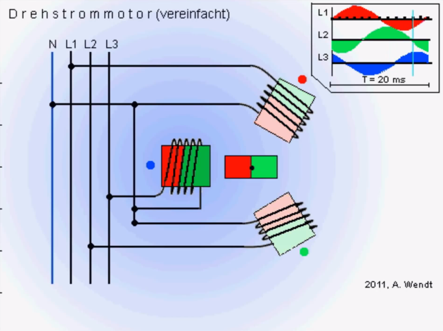

Hallo Leute, wollte gerne von euch wissen, es geht um die Stromversorgung in einem Haus das ist eher eine Hütte und würde das ganze gerne mir einem Kleinen Windrad betreiben wohlgemerkt selber gemachtes Windrad und Scheibengenerator. Daher 3 Fragen: Erste Frage: - Die Schaltung bei dem Generator. Habe was im Web gefunden verstehe nicht ganz was es mit dem "N" auf sich hat! Weil in einer Schaltung ist das "N" mal verwendet und in einer anderen nicht! •Also was für eine Schaltung brauche ich für den Generator, wenn der Elektriker kommt um den Generator ans Hüttennetz anzuschließen. Zweite Frage: - Wenn mal der Wind stärker oder mal schwächer ist bedeutet das doch das sich auch die Frequenz ändert! • Kann man die Frequenz Fluktuationen durch einen Frequenzumrichter vermeiden, bez. ist das gerät für so was gedacht oder gibt es eine alternative die du kennst? Dritte Frage: - Was ist besser, den erzeugten Strom vom Windrad direkt ins Hausnetz zu speisen und, dann den Überschuss via Wechselrichter in einer Batterie zu Speicher und bei bedarf wieder in den Wechselrichter etc. und zurück in Hausnetz oder eher direkt in die Batterie über Wechselrichter und, dann ins Stromnetz zurück über den Wechselrichter (wobei ich glaube das bei der 2 Variante ein relativ großer Verlust entstehet)
N ist der Nulleiter, du hast Strom über 3 Phasen (von denen eine Hütte nur 1 nutzt) Ja, Freqeunzänderungen treten auf und sind für viele Verbraucher fatal. Daher geht nur Variante b) den Drehstrom immer in einem Akku einspeisen(bis er voll ist), und daraus per Wechselrichter 230V machen. Dann gibt es sogar ein wenig Strom bei schönem Wetter. Klaus Klein schrieb: > dann ins Stromnetz Welches Stromnetz? Hat deine Hütte Anschluss ans öffentliche Stromnetz? Dann vergiss sie schweineteure Methode, im kleinen Masstab aus Wind Strom zu erzeugen, gleich wieder.

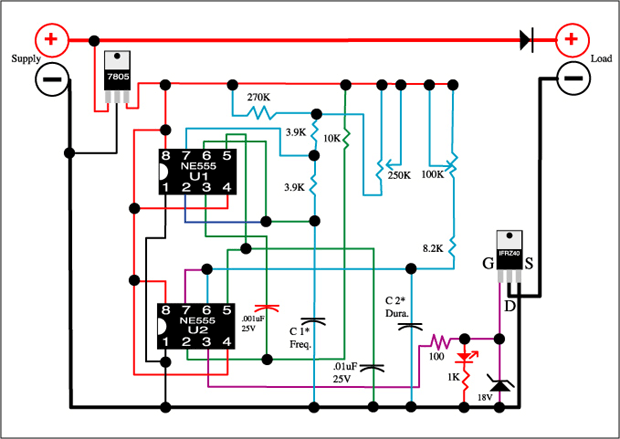

Eine low cost Lösung ist die Verwendung eines Schrittmotors. http://www.reuk.co.uk/OtherImages/stepper-motor-voltage-doubler-circuit.jpg http://www.otherpower.com/images/scimages/93/Pulser.gif Ein Relais schaltet zwischen Spannungsverdopplung und einfacher Spannung um, bei starkem Wind sowie für die elektrische Bremse. Die Ne555 Schaltung ist dass der Kondensator aufgeladen wird, und die Energie dann der Batterie zugeführt wird. Kondensator von der ersten Schaltung. Ein uC macht das viel besser als die Ne555 und übernimmt auch noch andere Sachen wie die Spannungsverdoppelung, elektrische Bremse usw.
