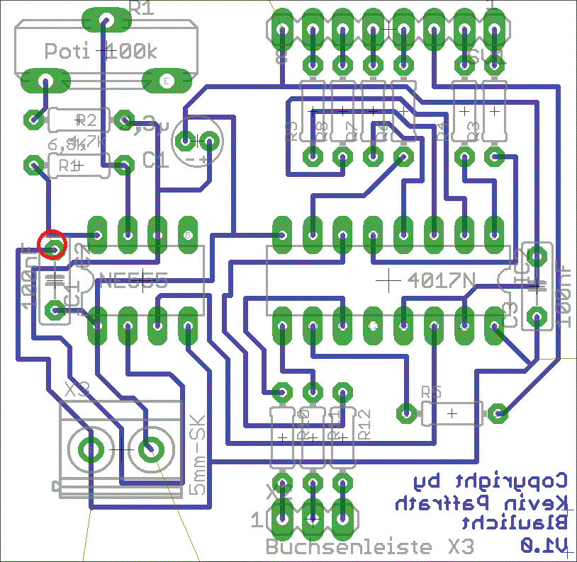

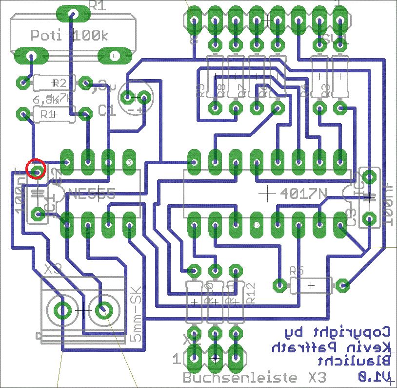

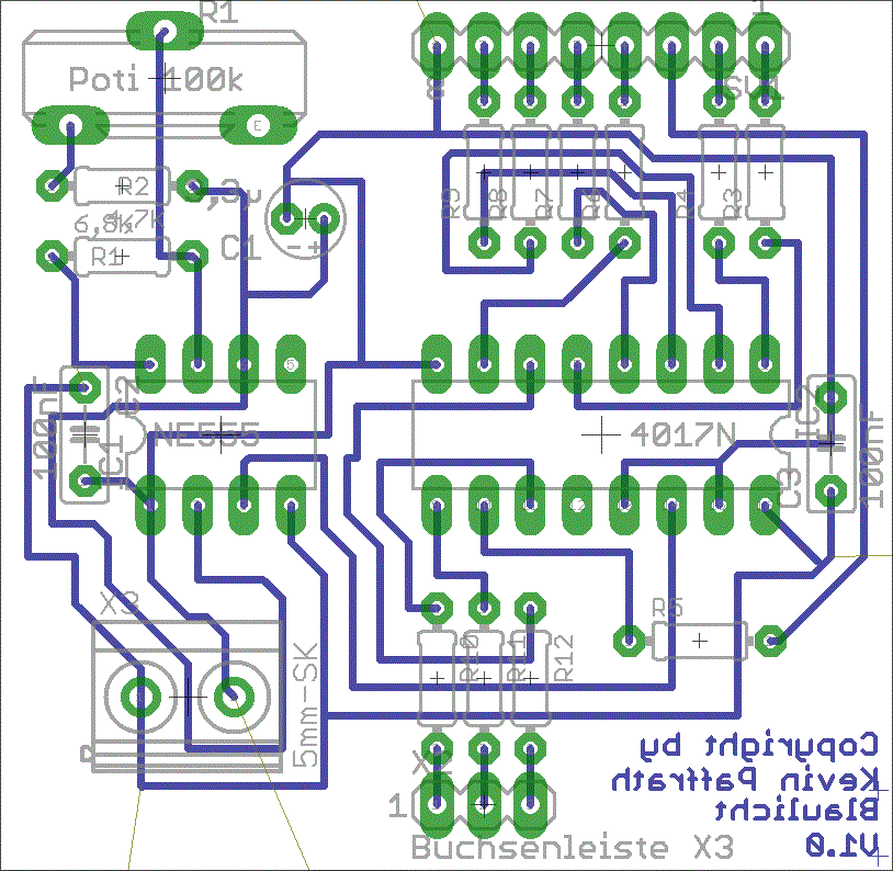

so ich bin weder jemand der Studiert noch jemand der jetzt die beste
oder größte Erfahrung hat. Ich bin einfacher Modellbauer der sich jetzt
mit eigenen Schaltungen auseinander setzt. Ich habe schon einige Layout
Programme probiert bin jedoch aufgrund der guten Datenbank von Eagle
begeistert. Ich habe mir einen Schaltplan erstellt und habe mir auf dem
Board eine Anordnung gemacht. Anfangs hatte ich Autoroute verwendet.
Fand ich eigentlich recht gut aber ich habe schnell festgestellt das es
doch besser ist die Leiterbahnen selber zu Routen. Mein Problem ist nun
das ich es beim Routen nicht schaffe die Linien so kurz wie möglich beim
Routen zu halten. Wenn ich also eine Leiterbahn verlege so wird diese
immer in der nähe von Pads verlegt was ich aus Platzgründen nicht
möchte. Ich habe auch schon versucht im DRC was rumzuspielen was mir
aber auch nicht viel genutzt hat. Im Anhang das Bild. Hier beim Kreuz zu
sehen. Rechts daneben ist der Abstand groß genug. Keine Ahnung warum.
Ich will also das er die Leiterbahn sozusagen genau zwichen 1 unten
links und 2 unten rechts zieht. Ich möchte also sozusagen selber
bestimmen können wie ich die Bahn ziehe. Wenn ich woanders etwas ziehen
will ist zum Beispiel der Abstand wieder zu groß so das ich nicht eng
genug ziehen kann.
von Julian B. (julinho)
was hast du als raster eingestellt?
von Falk B. (falk)
@ Kevin Paffrath (fireman2215)
Stelle ein kleineres Raster ein. Je nach Layoutdichte 10-25mil, oder
metrisch 0,25-0,5mm. Für einfache DIP Bausteine & Co nehm ich meist 25
mil, nicht kleiner. Das reicht. Und nicht dauernd das Raster umstellen,
das bringt nur Chaos.
http://www.mikrocontroller.net/articles/Eagle_im_Hobbybereich#Auswahl_des_Rasters
von Michael R. (Firma: Brainit GmbH) (fisa)
Ich bin mir zwar nicht sicher ob ich verstehe was du meinst, aber
vermutlich hast du das Raster zu grob eingestellt. Eagle schnappt nur
auf pads ein, wenn du auch zu dem pad hin verbindest (was gut ist, wenn
das pad mal nciht genau am Raster liegt) ansonsten fängt eagle immer das
raster.
von Rudolph (Gast)
Hmm, einfach mal das Routing-Raster einstellen?
Stichwort Grid, Anzeige einschalten und kleiner stellen könnte helfen.
von Kevin P. (fireman2215)
Huch ich glaube ich bin hier wirklich richtig ;) Mit so viele Antworten
in so kurzer Zeit hab ich gar nicht gerechnet ;) Ihr habt recht da hatte
ich nicht mehr dran gedacht. Hab das Raster auf 2.54mm gestellt oO. Und
siehe da es hat geklappt. Euch vielen Dank da wäre ich nicht mehr drauf
gekommen.

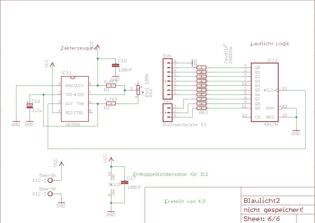

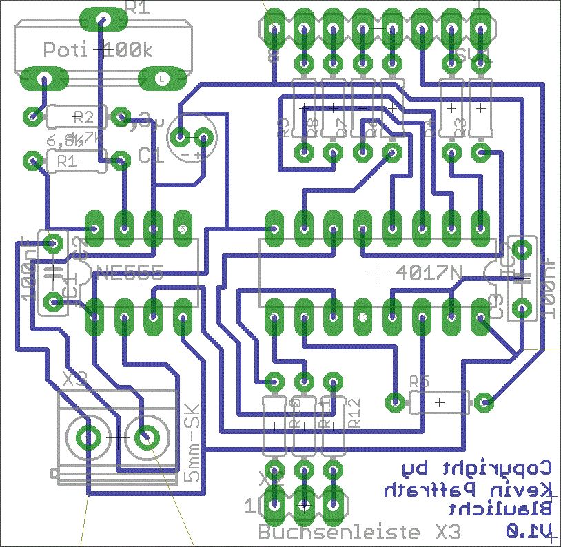

So ich noch mal. Irgendwie verzweifel ich langsam. Meine erste Platine
hatte ich falsch geätzt also Spiegelverkehrt. Problem hier mein NE555
wurde nach Stromanschluss heiß. Ich konnte also nur vermuten das irgend
etwas durch das falsch rum passiert ist. Also noch mal von vorne
begonnen. Neue Platine erstellt mit anderer Leiterbahn. Platine geätzt
und alles verlötet. Nun das gleiche Problem. Der NE555 wird heiß. Ich
finde einfach den Fehler nicht. Das auf Lochraster gelötete Modell
hingegen funktioniert komischer weise einwandfrei. Hoffe nun das ihr
vielleicht wisst wo es dran liegen kann das der NE555 heiß wird und
nichts passiert. Schaltplan und Board als gif dabei.
Gruß Kevin

von Guido C. (guidoanalog)
der Schaltplan passt nich zu Deinem Board. Im Schaltplan steht etwas von
C16, C17 und C18. Die sind im Board so nicht zu finden. Wie hast Du das
geschafft?
Auf die Schnelle fällt mir noch die folgende, fehlende Verbindung auf
(s. Anhang).
Mein Tipp:
Zeichne den Schaltplan und erstelle darauf basierend das Board-Layout.
Abschließend führst Du den DRC (Design Rule Check) von Eagle durch. Wenn
Dir von diesem Fehler angezeigt werden solltest Du sie nacheinander
abarbeiten.
Das mit dem C16 usw. ist entstanden weil ich mir eine Mehrfachvorlage
für die Folie gemacht habe. So brauch ich nicht eine Folie für eine
Schaltung vergeuden. Den Fehler den du festgestellt hast habe ich auch
schon gesehen bzw. gefunden. Kann auch durch überbrückung von PIN 1 und
8 behoben werden. Das habe ich auch bereits versucht. Dennoch wird er
4017 komischer weise heiß. Sage ja kann es mir nicht erklären ;( DRC
findet keine Fehler außer beim Text was aber ja gebilligt werden kann.

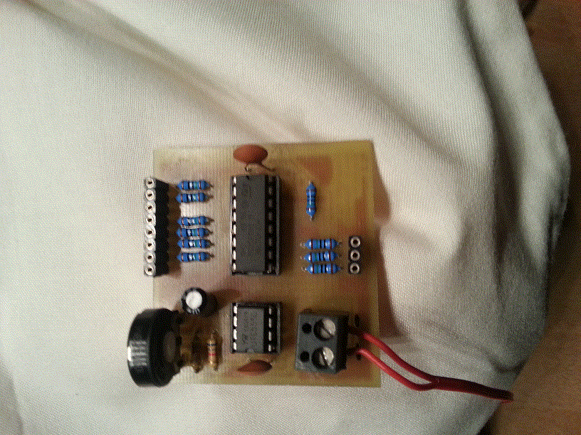

Ja es ist so eingelötet wie es soll. Bzw. hab ja Steckgehäuse. Trotzdem
mal ein Bild vom bestückten. Sorry etwas unscharf.

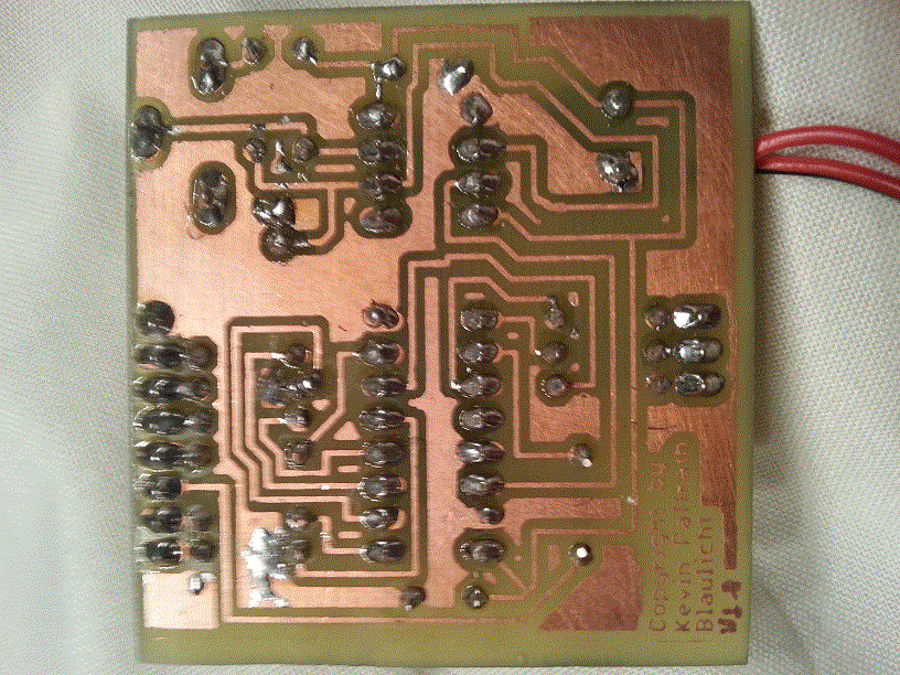

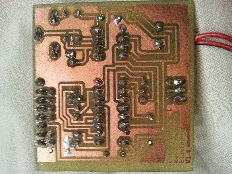

So ich mal wieder. Ich hänge euch jetzt doch mal die gelötete Seite an.
Sorry das ganze sieht etwas unsauber aus. Bin halt kein Lötprofi ^^ Was
ich festgestellt habe bei der Kontaktierung mir dem Multimeter (Summen)
ist das der Poti seltsamer weise an beiden kontakten ein Summen
hervorruft. Sprich irgendwie warum auch immer haben die zusammen
Kontakt. Was mich allerdings wundert denn laut Schaltplan ist hier keine
Durchkontaktierung vorhanden. Der auf Lochraster Platine gelötete Poti
hat demnach keinen gemeinsamen Kontakt. Zumal ja da der Widerstand
zwischen ist. Bin echt Ratlos. Auch hier ist das Bild leider wieder
nicht so dolle geworden ;(
von Helge A. (besupreme)
Vielleicht hast du den 4017 mit statischer Aufladung getötet. Bei
Teppichboden und mit den richtigen Schuhen geht das verdammt schnell ;)
Der unbelegte Pin vom Poti hat keine Verbindung zur Massefläche? Auf dem
Bild ist das schlecht zu erkennen.
So ich wieder. Habs hinbekommen dank dir Helge. Also nochmals zum Poti.
Bin doch etwas verwundert und bitte um Aufklärung warum die 100k Potis
von Piher die Eigenschaft haben an ihren Pin auch ungelötet zu summen.
Bei einem anderen Poti den ich aus dem Lochraster ausgebaut hatte war es
nicht der Fall. Jedenfalls habe ich den Poti mal getauscht mit der
Hoffnung das hier der Fehler liegt. Allerdings war es nicht so.
Daraufhin bin ich hin gegangen und habe mit ner Pinzette den 4017
rausgeholt und den anderen aus dem Modul eingesetzt. Und siehe da das
Modul läuft so wie es soll.
