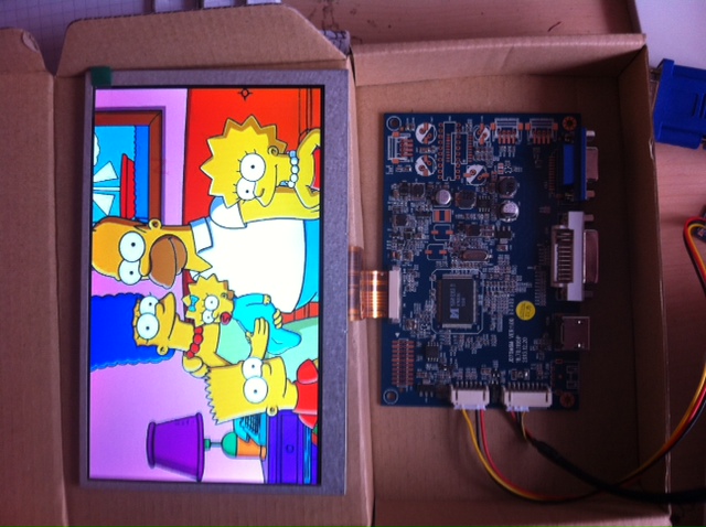

ich habe mir von Pollin das "Display-Set LS-7" (Best-Nr. 120 942)
zugelegt.
Beim Einschalten erscheint für kurze Zeit ein Pollin Power-on Screen.
Hat jemand eine Idee, wie ich diese Bild/ Grafik gegen ein eigenes
austauschen kann?

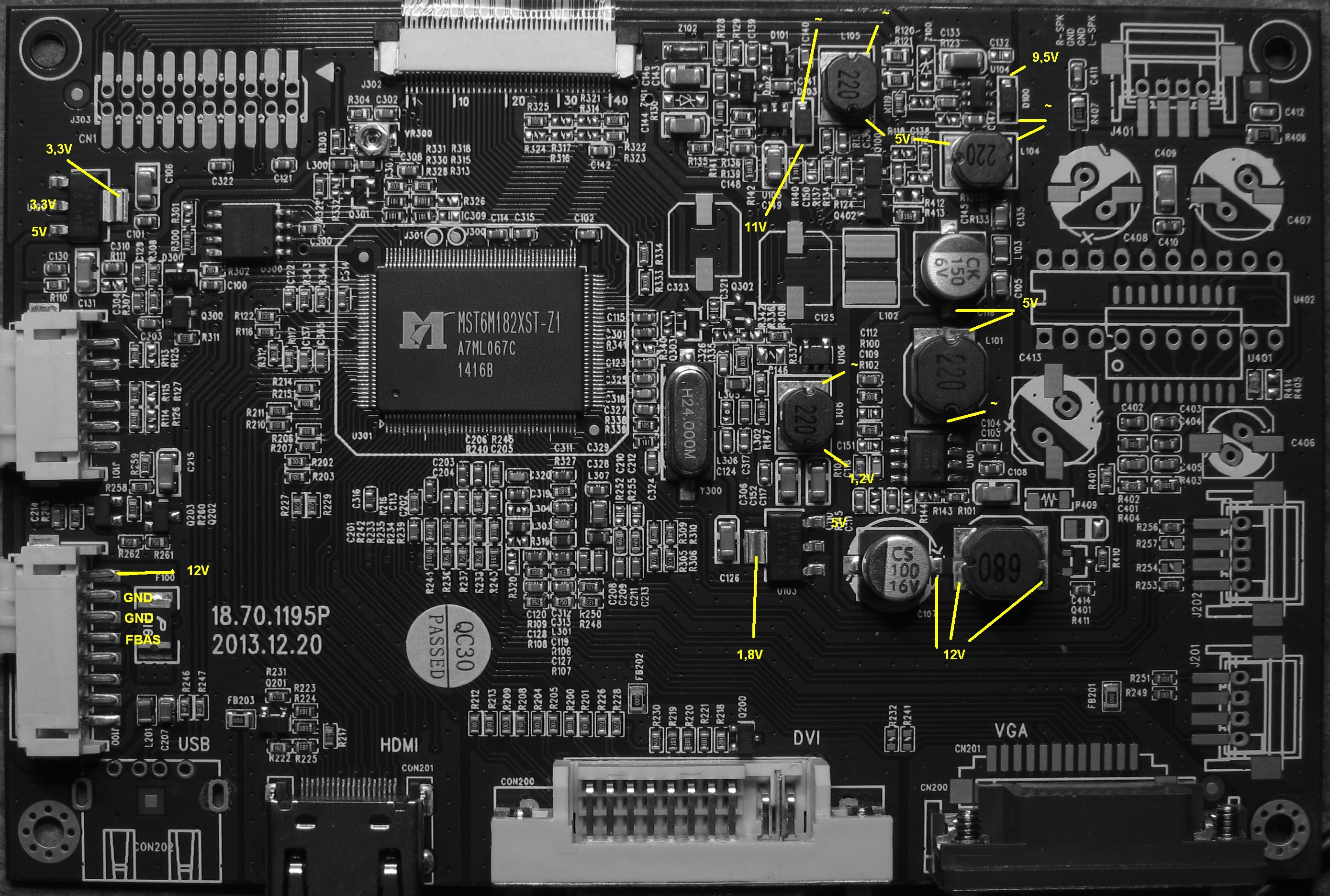

Nach dem Datenblatt des Moduls bzw. des LCD-Controllers MST6M182 habe
ich bereits gesucht und bin leider nicht schlauer geworden.
Grüße & Danke

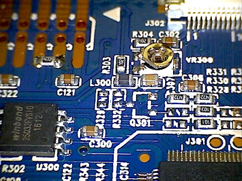

Auf dem Board ist ein Winbond W25Q32 (32M-BIT SERIAL FLASH MEMORY).
Möglich, das dort das Bild gespeichert ist.
MfG Spess

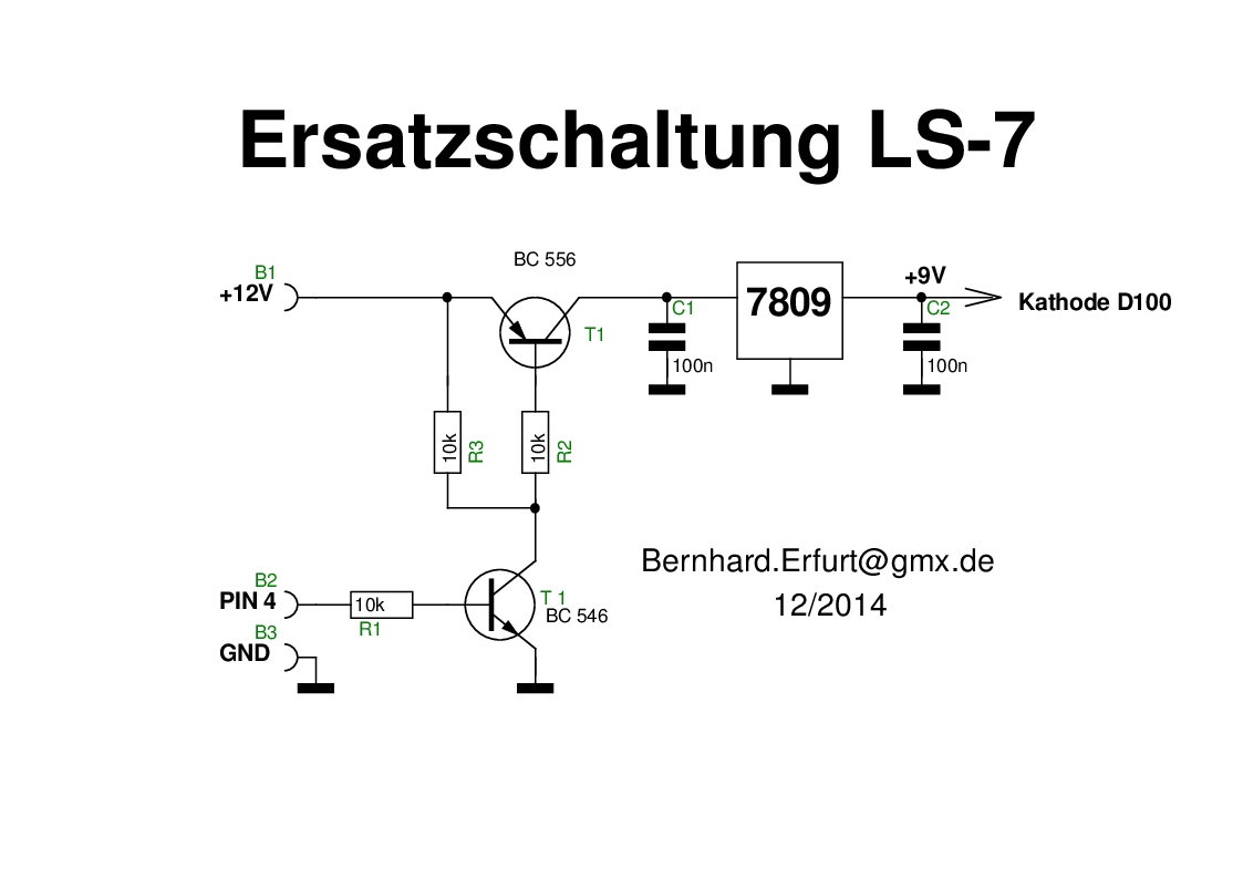

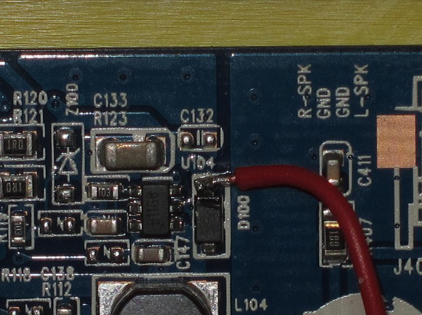

von blu (Gast)
hallo,
was anderes zu diesem display:
zwecks mobilität - tragbares gerät - wäre es interessant ob man das
display auch mit NUR +5 volt betreiben könnte ? hat jemand eine idee ?
von stebo (Gast)
LM2577 Step-Up-Regler aus der Bucht benutzen.

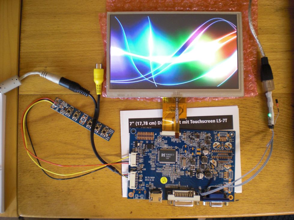

zu dem Thema Boot Logo. Habe die fehlende USB Buchse mal nachgerüstet.
Ein USB Stick eingesteckt und gesehen das bevor das Logo kommt der USB
Stick angesprochen wir. LED blinkt kurz auf.

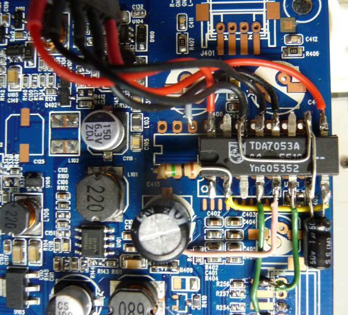

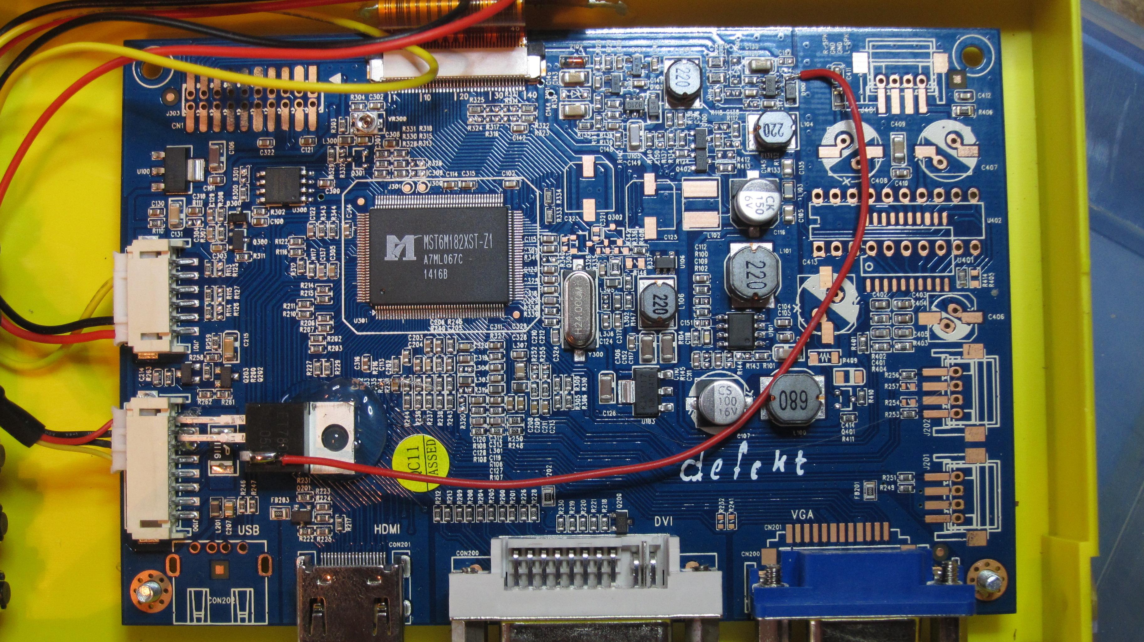

Tag auch alle. Hab das Display am Rasi laufen. Weil ich es in ein
Gehäuse eines def. Tablets einbauen wollt (past aber nicht) noch einmal
genau angeschaut. Überlege schon eine Weile, über HTMI wird ja auch der
Ton übertragen. Auf der Platine sind ja ne Menge anschlüsse nicht
benutzt. Auch Audio Ein-, Ausgang und Lautsprecher. Für Audio-Verstärker
scheinen zwei Bestückunsplätze für verschiedene IC-Bauformen vorgesehen
zu sein (U401IU401), dazu noch ein paar Kondensatoren. Aber die nicht
bestückten Audio IN, OUT - Buchsen (an der Seite) sind scheinbar mit den
Steuer-IC verbunden. Hat das schon jemand getestet?
Gruß der alte

von der alte (Gast)
Ich nochmal.
Ton wird im Display verarbeitet. An die nicht mit Buchsen versehen, aber
vorgesehen Stellen OUTR, OUTL und Masse (aufpassen, es existieren auch
INR, INL, also Eingänge) wenn zur Hand Buchse anlöten, oder einfachen
Draht, zum Eingang eines Verstärkers führen. Mit   amixer cset numid=3 2
Ausgang auf HDMI umstellen, oder mit 0-automatisch bzw mit 1 auf Klinke
zurück. In der config.txt im boot-Verzeichnis kann das auch eingestellt
werden, damits beim nächsten Start auch noch geht. Muß ich aber erst
noch nachsehen, für mich hats damit aber noch Zeit, bin ja beim
experimentieren.

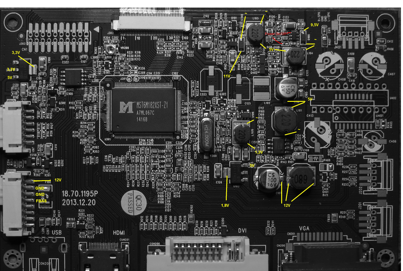

von Christian M. (brilliance)
Hi!

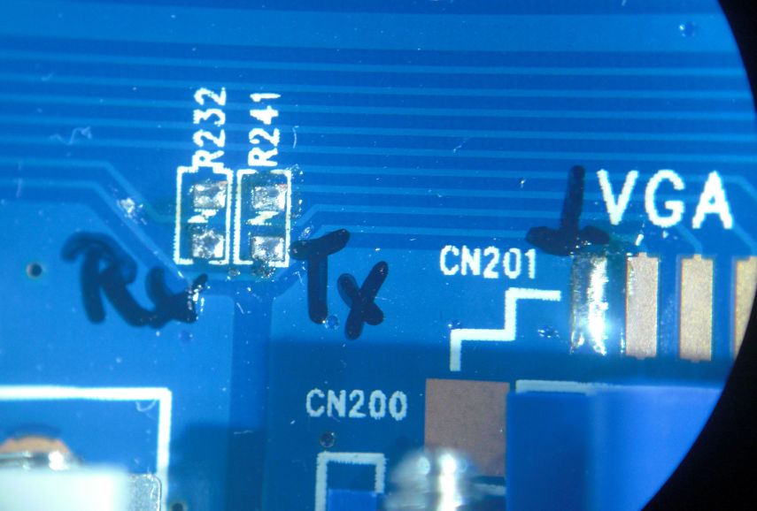

Hier ganz kurz was ich noch herausgefunden habe und wie man das
Startbild ersetzt.
Der Chip besitzt einen UART (pin209 Rx, pin210 Tx) und man kann per
Terminal mit 115200 Baud den Startup sehen und Einstellungen vornehmen
(mit ENTER kommt man ins Menu). Den UART kann man bequem in der Nähe des
VGA-Anschlusses anzapfen. Allerdings hab ich es nicht geschafft
hierrüber das Startbild zu beeinflussen.
Im Flash befinden sich an folgenden Adressen Bilder:
- 0x28B7D0 (Pollin JPG klein, konnte extrahiert werden)
- 0x28B91C (Pollin JPG klein, konnte extrahiert werden)
- 0x28C976 (Pollin JPG klein, konnte extrahiert werden)
- 0x28D3E6 (vermutlich Pollin groß, Adobe Photo???)
Wenn man an die Adresse 0x28D3E6 ein JPG mit 851x480 legt (480p), wird
dies beim Startup angezeigt. Ob andere Formate funktionieren habe ich
nicht weiter getestet (mit 1024x600 hatte ich Probleme). Zu beachten ist
dass man nicht über die Adresse 0x28E523 hinausschreibt und dass man den
Rest nicht verschiebt!
Alles ohne Garantie/Gewähr!!
Soweit meine Infos, siehe auch Anhänge!
Viele Grüße,
Christian M.

von C. W. (chefkoch)
Es geht!!!
Wie auf dem Foto zu sehen ist das Startuplogo, ohne auf dem Board des
Displaycontrollers zu löten, austauschbar. Es ist auch in der
Originalgröße mit 1028x600 zu bewerkstelligen. Bei interesse kann ich
gerne eine Anleitung erstellen.
Warnung: Offensichtlich gibt es unterschiedliche Versionen des Boards
bzw. der Software! Der Adressbereich des Bildes bei Christian M.
(brilliance) ist leicht unterschiedlich zu meinem. Ein wenig Hirn ist
also nötig.
Der Austausch geschieht mit Hilfe des ISP Tools von Mstar einfach über
I2C-Leitungen an der VGA-Buchse.
Schaut mal rein

Mich würde interessieren ob es schon jemandem von euch gelungen ist das
Startlogo komplett zu entfernen und damit den Startvorgang des Displays
(Spannung ein) zu beschleunigen. Mein Problem ist, dass sich das Display
nicht in einen Stanbymodus (Hintergrundbeleuchtung = Aus) bringen lässt.
Wenn man den On/Off betätigt wird das Display zwar in einen Standby
versetzt, der Kontroller ist aber noch immer aktiv und verbraucht
unnötig Strom. Trenne ich das Display von der Spannungsversorgung,
braucht es eine gefühlte Ewigkeit (Startlogo) bis es wieder verfügbar
ist. Hat da vielleicht jemand von euch eine Idee.

von Bernhard S. (bernhard)
Leider funktionierte bei mir plötzlich dieses Display nicht mehr, die
Stromaufnahme betrug nur noch ca. 300mA statt ca. 500mA.
7" (17,78 cm) Display-Set LS-7, HDMI/DVI/VGA/CVBS
Vermutlich verträgt es kein mehrmaliges schelles Ein- und Absschalten
der 12V Versorgungsspannung.
Ein Step-Up-Wandler hatte sich verabschiedet (9,5V oben rechts).
Diesen Defekt konnte ich relativ schnell beheben, ein kleiner
Festspannungsregler generiert jetzt diese Spannung.
Im Bild sind die Spannungswerte einer funktionstüchtigen Platine
eingezeichnet.
Was mich wundert, betätigt man die POWER-Taste und schaltet damit das
Display ab, dann sinkt diese 9V Spannung  auf ca. 5V. Alle anderen
Step-UP/DOWN wandler bleiben aktiv.
Dibt es eine einfache Möglichkeit das Display abzuschalten, um Strom zu
sparen (ohne Trennung der Versorgungsspannung) ?
Anmerkung: Dieses Display stört den DCF77 Empfang.
Bernhard
>Hallo Bernhard,
>ich habe das gleiche Problem mit dem Display LS-7,
>Wie und wo hast du den Festspannungsregler genau eingebaut?
>Viele Grüße und schöne Weihnachten
>Andreas
Hallo Andreas,
die Raparatur dieses TV-Displays war relativ einfach.
Den Ausgang eines 9V Festspannungsreglers z.B. LM7809 einfach mit der
Kathode der D100 verbinden (s.Bilder).
Nun lässt sich das LS-7 zwar nicht mehr über die POWER on/off-Taste
abschalten, ich denke, dieser Effekt ist verschmerzbar.
Bernhard

kann. Daraufhin habe ich mal auf dem board nach der schaltleitung für
die Hintergrundbeleuchtung gesucht und auch gefunden sie liegt 4 pin des
ics U104 und am unbestückten Widerstand R112 an. Am Widerstand ist es
der löt pad der zum Display connector zeigt. Nun habe ich mir über legt
dieses Signal zu nutzen und damit die Hintergrundbeleuchtung zu
schalten.  Wie sollte man das am besten bewerkstelligen?
Mfg
Marcel
von marcel7162 (Gast)
Sorry für den doppel post. Aber ich habe auf dem Bild von Bernhard S.
Mal das schaltsignal in rot eingezeichnet.
@ marcel7162
Könntest Du uns die Spannungspegel für on und off noch liefern?
Eine kleine Schaltung zum Steuern der 9V Spannung wird von Nöten sein.
Anmerkung: Dieses Problem mit den defekten Step-UP-Wandler scheint wohl
doch mehrfach aufzutreten.
Bernhard
Hallo!
Ja also der Pegel für das on off signal liegt bei 0V aus und bei 3V im
eingeschalteten Zustand. Ich weiß zwar das man zum schalten ein
Transistor oder mos fet braucht nur das Problem ist das das plus Signal
geschaltet werden muss da die masse für die Beleuchtung direkt
durchverbunden ist. Und damit habe ich noch nichts hingekommen.  Also
wäre ich über ideen sehr dankbar
Schöne grüße
Marcel
Schau mal...
So könnte nach meiner Meinung eine Transistor-Schaltung aussehen,um die
9V-Spannung zu schalten, eine FET-Variante wäre auch denkbar.
Bernhard
Danke Bernhard!
Ich habe deine Schaltung aufgebaut und es funktioniert!  Endlich kann
ich zumindest die Hintergrund beleuchtung an und aus schalten.
Hat jemand bisher eine möglich keit gefunden den Controller über den
Taster in einen standby Modus zu versetzen? Da durch diesen taster
wirklich nur die beleuchtung geschaltet wird sogar das umwandeln und
anzeigen des bildes bleibt aktiv.
Marcel

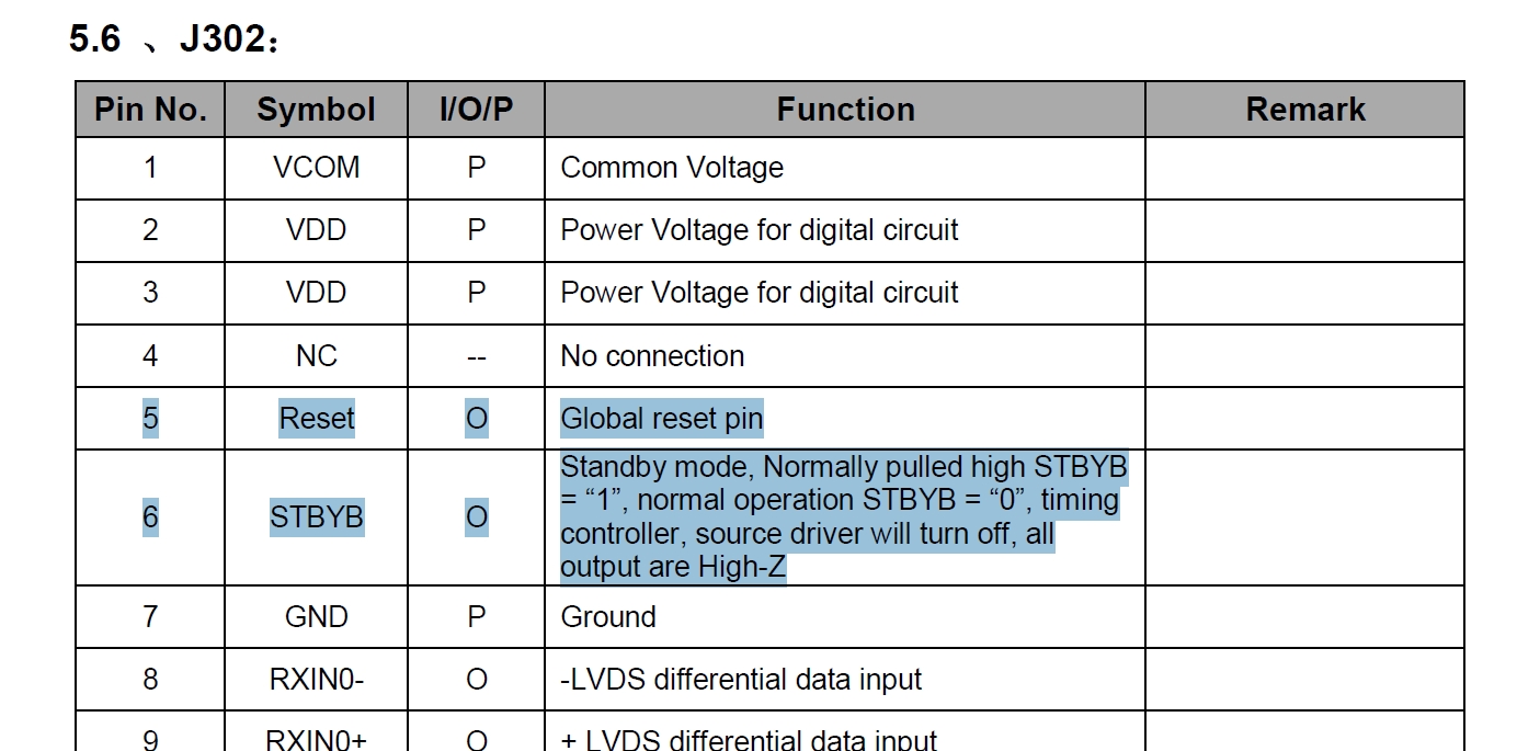

@Marcel
Die Frage ist berechtigt, zumal der Controller MST6M182XST-Z1 doch
ziemlich warm wird und somit eine Menge Energie in Wärme umwandelt.
In der Beschreibung fand ich folgendes:
J302:
5 Reset O Global reset pin
6 STBYB O Standby mode, Normally pulled high STBYB = “1”, normal
operation STBYB = “0”, timing controller, source driver will turn off,
all output are High-Z
Vielleicht könnte man auch den Reset-PIN des Grafic-Conrollers zum
Abschalten nutzen, oder sogar den den Quarz deaktivieren?
Weiter oben ist eine Mölichkeit beschrieben, wie man über den VGA-Adaper
den Controller flashen kann, d.h. der Reset-Pin wird sicherlich damit
bedient.
Es kann natürlich auch sein, daß die diversen Schaltwandler, die sich
vermutlich nicht abschalten lassen, einen Großteil des Stromes
verbrauchen.
@Rufus
Guter Tipp mit dem Display:
8" (20,3 cm) Display-Set LS-8, HDMI/DVI/VGA/CVBS
http://www.pollin.de/shop/dt/MDQ5ODc4OTk-/Bauelemente_Bauteile/Aktive_Bauelemente/Displays/8_20_3_cm_Display_Set_LS_8_HDMI_DVI_VGA_CVBS.html
Bernhard
Danke und frohes neues jahr,
Ich habe das mal ausptibiert. Ich habe den standby pin auf GND gezogen
und der Bildschirm ist eingefroren. Sobald ich die Verbindung zu GND
getrennt habe taute das Bild einfach auf und man konnte das display
einfach normal weiter nutzen. Soweit so gut ich denke das ist ein sehr
gutes ergebniss bis jetzt. Ich habe nur irgendwie angst das ich dadurch
einen kurzschluss auf dem board erzeuge. Da ich nicht weiß ob der
standby pin direkt auf einen Spannungsregler liegt oder über einen
pullup Widerstand geht. Man müsste mal eine Schaltung entwikeln die wenn
die beleuchtung aus ist diesen pin auf gnd zieht. Nur dann sehe ich das
problen das dadurch der Controller eingefroren ist und nicht mehr auf
den tasten Druck zum einschalten reagiert.  Fällt euch da was ein?
Soweit zum aktuellen Status von mir :)
Wie hoch ist denn der Stromverbrauch der Platine, wenn der PIN gegen GND
gezogen wird ?
Bernhard
Bei mir ungefähr 20 mA weniger ungefähr 115 mA bei ausgeschalteter
Beleuchtung also nicht dir welt. Und da das ein und ausschalten der
beleuchtung trotzdem geht, gehe ich davon aus das der controller nicht
weit genug heruntergefahren ist um wirklich strom zu sparen. Meine
Messungen sind ohne signal anschluss.
Marcel

von MrEMail (Gast)
ich habe mir auch das LS-8 gekauft, weil ich damit (über LVDS) Bilddaten
in einen FPGA schieben will.
Allerdings will ich dazu die Software von dem Display etwas modifizieren
(bzw. würde gern). Mindestens die EDID Daten, besser noch die
Panel-Parameter.
Beim LS-8 ist die Platine die exakt selbe - nur die Software ist anders.
Z.B. ist das Startbild nur ca. 26kb groß. Direkt danach im Flash kommt
übrigens eine MP3 Datei. Ich nehme an, dass das der Startup-Ton ist der
laut der UART Debug beim Logo ausgegeben wird.
Das bedeutet aber auch, dass die SW strukturell bzw. die Sprungadressen
in der SW anders sind. Des Weiteren scheinen die ersten 64kB des Flash
der Bootloader zu sein (die sind bis auf 1-2 Stellen beim LS-7 und LS-8
gleich).
Über die UART Schnittstelle habe ich es auch geschafft Funktionen wie
einen Sleeptimer, Lautstärkeregelung etc. aufzurufen. Das scheint mir im
Prinzip eine SW für einen Fernseher zu sein. Mit einer
Infrarotfernbedienung habe ich noch nicht experimentiert (einen IR-In
gib es aber)
Hat es schon jemand geschafft die SW zu modifizieren? Insbesondere USB
Funktionalitäten und oder EDID Daten?

von Vaggos (Gast)
Hallo und danke für die Beiträge bis jetzt die mir durchaus etwas helfen
konnten. Ich habe das Problem dass sich das Display nicht mehr
einschalten lässt. Ich habe gesucht und eine kaputte Diode rechts Oben
D103 gefunden und ausgetauscht habe.
Leider geht aber das Ding immer noch nicht. Wenn ich das Bild von
Bernhard (Danke) ansehe habe ich folgende Werte:
Dort wo die 9,5V sind habe ich 5V.
Darunter unter der Diode D100 wo 0V sein sollte habe ich auch 5V!
Links wo 11V angegeben sind ebenso 5V (also eher um die 4,9V)und
oberhalb dieser Diode D103 die defekt war ebenso 5V.
Rechts Unten die 1,8V und die 5V sowie die 12V sind ok und auch bei mir
vorhanden. Beim Teil L106 in der Mitte habe ich auch die 1,2V aber oben
die 0V sind beui mir auch um die 1,2V. Weiter Oben leicht Rechts
Zwischen Kondensator und Spule habe ich ebenso die 5V.
Also weiß ich nicht weiter. Ich habe sogar versucht die 9,5V so
einzuspeisen wie in einem anderen Beitrag beschrieben jedoch das geht
bei mir auch nicht.
Hat jemand eine Ahnung was ich eventuell machen kann außer das Ding
einfach zu kübeln? Wäre für jeden Tipp dankbar.
@Vaggos
>Hat jemand eine Ahnung was ich eventuell machen kann...
Versuch mal bitte alle Spannungen, die ich im Bild eingezeichnet habe,
duch externe Spannungsquellen einzuspeisen...
Auch an den Tastern müssen Spannungen anliegen, sonnst kann das Modul
nicht per Tastenbetätigung gestartet werden.
Bernhard
von Vaggos (Gast)
Danke Bernhard!
Ich habe mal genau hingeschaut und auch eine zerstörte Spule entdeckt.
Es war die L103 neben den Elko mit 150µF 6 bzw. bei mir 6,3V.
Ich habe mal diese ausgetauscht aber leider ohne Erfolg.
Alles beim gleichen. Was mich wundert ist dass scheinbar der Step down
Regler U101 scheinbar O.K. ist. VIN auf Pin 2 12V und VOUT auf Pin3 5V.
Mit alles Spannungen extern anlegen traue ich mich irgendwie nicht da es
ja ein Grund gegeben hat warum die Diode und die Spule gestorben sind.
Abgesehen davon als ich die 9,5V selbst angelegt habe hatte ich dann
dort bei der Diode D100 14V und auf dem anderen Anschluß der Diode wo
bei dir "~" steht -4,irgendwas Volt.
Diese 11V an der Diode D103 hätte ich gerne :-(
Ich habe dort leider ca. 5V aber witziger weise auch am anderen Anschluß
dieser Diode (ca. 4,8V).
Bei der Spule wo do 1,2V hast auf einer Seite habe ich sie auch. Nur auf
der anderen Spulenseite wo wieder "~" steht habe ich 1,3V !?!
Echt suspekt alles miteinander.
Dort wo die 11V sind... was ist das für ein Käfer links daneben? Ich
finde leider im Netz nichts über dieses Teil. Hab auf andere
Schrottplatinen geschaut aber diese Bezichnung finde ich nicht.
Danke im Voraus für deine Hilfe

Ich habe von nen Bekannten das ls-7t bekommen jedoch ist bei diesem wsl
der Chip defekt (das display ist nur noch weiß). Zusätzlich habe ich
nocheine Treiberplatiene mit der Bezeichnung PCB800099-V.9 von ihm
bekommen. Diese platiene ist angeblich neu und funktionstüchtig und hat
den selben Chip wie die des LS-7t. Das problem ist jedoch dass die
Platine nur einen 30-poligen LVDS Ausgang hat und das LS-7t einen 40
poligen.
Jetzt neine Frage: Ist es möglich das Display an einem 30 poligen LVDS
ausgang zu betreiben oder ist das unmöglich?
Mfg
Kletzi
Sieh Dir die Anschlussbelegung des Displays in dessen Datenblatt (bei
Pollin herunterladbar) an und vergleiche die mit der Anschlussbelegung
des 30poligen Anschlusses der anderen Platine.
Beim 40poligen Anschluss ist die Hintergrundbeleuchtung mit dabei, beim
30poligen wahrscheinlich nicht.
von Kletzi (Gast)
Also das mit der Hintergrundbeleuchtung hab ich mir fast schon gedacht
Jedoch sind die Bezeichnungen ziemlich unterschiedlich und ich bin mir
nicht ganz sicher welche Pins ich bei einem "Eigenbau-Adapter" verbinden
soll. Es wäre echt klasse wenn Ihr mir dabei vllt. helfen könntet.
Ich habe hier Mal die Pinbelegungen vom LS-7 und vom PCB800099-V.9
aufgeschrieben:

von bastelfredi (Gast)
den Audioteil habe ich mit einem TDA7053A fliegend bestückt. Es sind nur
wenige externe Bauteile erforderlich (siehe Bild im Anhang). Sollte nach
dem Einschalten kein Audiosignal zu hören sein, so muss einmal kurz ein
anderer Eingang als HDMI gewählt werden.
Viele Grüße
Thorsten (bastelfredi.de)

Kann mir jemand helfen, ins dieses Konfigurationsmenü zu kommen? Ich hab
die UART anschlüsse mit meinem Arduino verbunden und bekomme auch den
gleichen log, aber wenn ich ENTER eingebe oder die Enter-Taste drücke
passiert einfach nichts. Liegt as vielleicht an dem Zeilenende?

von Christopher S. (sabcoll)
bastelfredi schrieb:
> Hallo,
> Viele Grüße
Hey Thorsten,
kannst du dass genauer erklären?
Warum "fliegend" und nicht direkt auf die Platine?
Was ich erreichen möchte, ist folgendes:
Ich bekomme per HDMI Bild und Ton.
Den Ton möchte ich von der Platine gerne via Chinch/Klinke an einen
Verstärker weiterleiten.
Was müsste ich dafür tun? Den TDA (U401) anlöten und an den Audio
Ausgang (oben auf der Platine, J401) einen Stecker für Klinke?
Würde mich freuen, wenn mir jemand helfen könnte!

von Felix (Gast)
Hallo  bastelfredi,
könntest du die Fotots nochmal größer machen oder die Belegung vom
TDA7053 erläutern?
Ist es eigentlich möglich Helligkeit etc. über UART zu steuern und nicht
über diese Taster. Hat das mal jemand ausprobiert?

von Mattis M. (mattis_m)
Also den TDA hat er höchstwahrscheinlich "fliegend" montiert, weil das
pinout nicht zu dem von U401/U402 passt (da ist ein anderer vorgesehen).
Pin 4 ist Links Pin 9 Rechts. Ausgänge für J401 (da könnte der
verstärkte Klinkenanschluss hin) hab ich noch nicht getestet, da sind
soweit ich das richtig sehe auch noch Kondensatoren (C407/C408)
vorgesehen, warum weiß ich nicht.
Du kannst aber den Ton auch ganz einfach an J202 abgreifen, ist aber so

von Helge T. (htefs)
Wir haben hier ein LS-7, das zeigt kein Rauschen, das Bild ist total
klar. Das hängt per HDMI an einem Raspberry PI 3.
Ich habe auch noch ein zweites LS-7 liegen, bei dem das Treiberboard den
Geist aufgegeben hat. Die Diode D103 meinte, Rauchzeichen geben zu
müssen. Ich hab die zwar getauscht, aber die war es wohl nicht allein,
denn es geht immer noch nicht. Wenn ich mal Zeit habe, vergleiche ich
mit dem (noch) funktionierenden Board und schaue, ob ich das defekte
Board repariert kriege.
Soweit ich mich entsinne, war auch bei dem Display das Bild klar und
ohne Rauschen am RasPi. Bis es dann halt nicht mehr wollte...
Gruß, Helge

Der nicht bestückte Audioverstärker (U401) kann mit mit dem TDA7496 in
SMD-Bauform bestückt werden. Es fehlen dann lediglich noch C406, C407,
C408, C413, ne Sicherung (zwischen C413 und R499) und natürlich die
Steckerleisten für in und out.
Ulf
> TDA7496 in
> Gruß
> Ulf
Und wenn man den 401 bestückt hat, bekommst du dann an dem J201 den Ton
raus?

von Maximlian S. (maduino)
ich habe exakt das gleiche Problem wie Jobbel vier Beiträge vorher: ich
habe ein Display-Set LS8, dass von Pollin repariert wurde und jetzt
zweigt es nur noch den Inhalt 1024x600 an mit einem "Schrott-Bereich"
darunter. Ich würde gerne aber die volle mögliche Auflösung von 1024x768
ausnutzen. Siehe Bild anbei.
Es scheint, dass in den letzen Beiträgen die Lösung dazu präsentiert
wird, aber ich verstehe nicht was diese ist.
Könnte mir jemand etwas Klarheit dazu bringen. Ich möchte das nämlich
nicht nochmal so lange einschicken ...
Viele Grüße!
