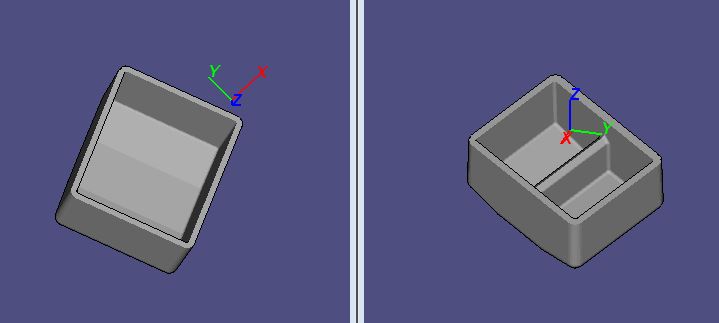

Ich habe keine Vorstellung davon was es kostet ein Spritzguss Werkzeug
oder was auch immer für ein Werkzeug nötig ist, für diese 2 Formteile
herzustellen.
Wie das ganze genau sein soll könnt ihr euch hier anschauen:
http://www.patent-net.de/index.php?content=projekt&id=1829
bzw. Video hier:
https://www.youtube.com/watch?v=Hol-zYejZUw
Was könnte zur Herstellung von diesem Teil für Kosten enstehen ?

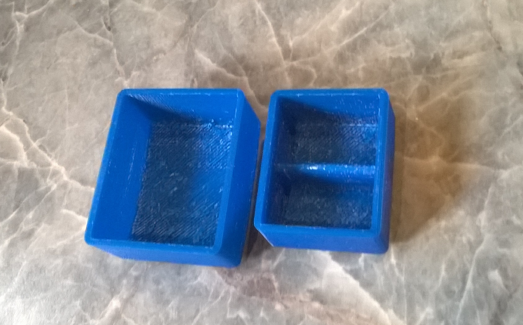

Möchtest du die Teile in Massen Herstellen?
Ein Spritzgusswerkzeug, auch ein einfaches wie für dieses Teil geht
gerne mal in die Zehntausende...
Willst du es nur in kleinen Stückzahlen empfehle ich dir rapid
prototyping wire 3D-Druck.
Ich kann dir so ein Teil drucken.. Interesse?

von MaWin (Gast)
Kommt drauf an, wie viele du herstellen willst.
Das Teil ist ja ziemlich klein, eigentlich lohnt keine Form mit nur 1
Formennest, geht aber aber als Mindestvariante. Die Wandungen sind im
Vergleich zur Grösse recht hoch und müssen glatt genug sein, um ein
problemloses Ausformen zu ermöglichen. Da wird man nach dem Fräsen noch
mal glätten müssen. Die Ecken sind recht scharf aber das ist bei der
Anwendung eher unwichtig, sorge also für runde Ecken die sich noch
fräsen lassen.
Formteile aus Alu für Musterstückzahlen zum Einsetzen in (geliehene,
also nach Gebrauch zurückgegebene) Stammform, ca. 1000 EUR. Problem der
Form kann der hohe Druck sein, den die hohe Seitenwandung nach aussen
wirkend produziert. Da muss die Baugrösse der Form ausreichend sein.
Form aus Stahl für hohe Stückzahlen, gehärtet, poliert, inkl. Normalien:
ca. 10000 EUR.
Die Frage wäre für mich eher: Ist die Kiste wirklich klug, und hält das
Plastik lange genug (bzw. welche Sorte hält denn, glasfaserverstärker
reduziert die Anzahl der möglichen Spritzvorgänge mit einer Form
erheblich, gewisse Kunststoffsorten erfordern hohe Drücke in der
Maschine und eine entsprechend stabile Form, da zerplatzt Alu dann schon
mal).

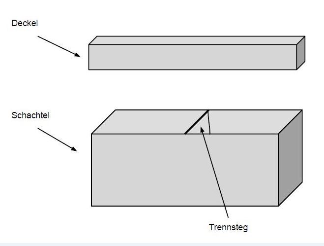

von Sascha V. (sascha_v)
@mawin
mein Musterteil ist nicht wirklich Ideall zum 1 zu 1 fertigen.
ein besseres Modell bin ich gerade am zusammen Skizieren.
Das ausschlaggebene ist eigentlich nur die Innenkontur bisschen größer
wie ein Spültab und der Steg zum brechen des Tabbes kann ruhig
Keilförmig ausgebaut werden.  Es braucht nur eine Knickkante.
Sobald ich ein bessere Skizze hab kommt die hier rein.
aber danke für die guten Hinweise was man alles beachten sollte

von maschbauer (Gast)
Hast Du schon mal ein Kunststoffteil konstruiert? Wenn nicht: Keine
Hinterschnitte und grosse Entformschrägen (3º mindestens)! Davon, und
nicht von der Höhe, hängte die Oberfläche ab. Material würde ich
Polycarbonat vorschlagen. Wenn Dein Steg innen nur eine scharfe
Bruchkante haben soll, dann mach einen richtigen Keil, den Du von der
anderen Seite aushöhlst. Wandstärke immer so konstant wie möglich
halten. Alle Kanten mindestens 0.5mm Radius. Ich denke nicht, dass Du
mit 1000€ für 2 Teile hinkommst, aber Supermawin hat zwar noch nie ein
Kunststoffteil gemacht, weiss aber alles besser...

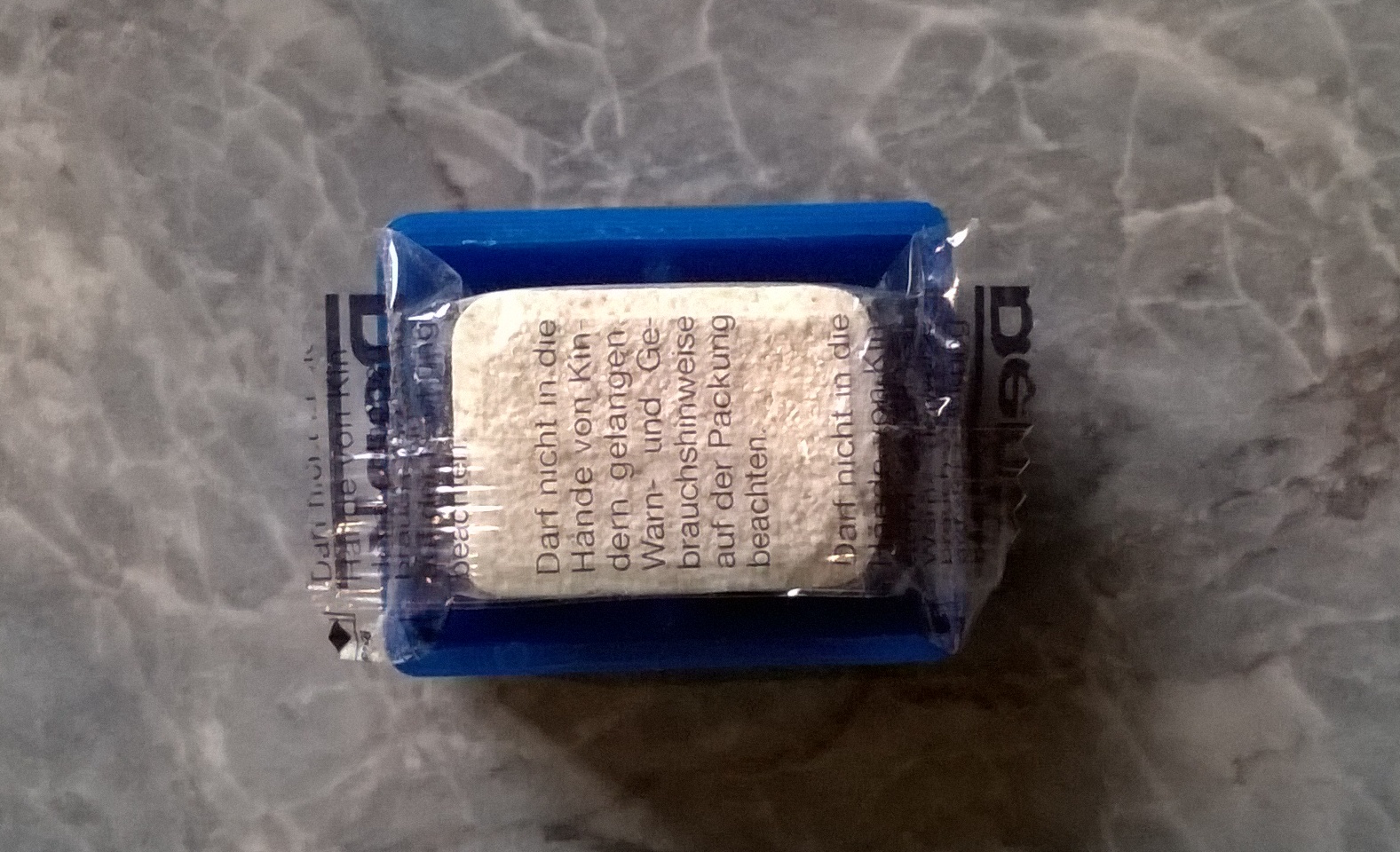

danke Leute,
die 2 Teile oder die Box machen auch als Aufbewahrungsbox Sinn.
Die Endform stelle ich mir auch Ergonomischer vor, dies waren meine
verfügbaren Mittel. einfaches Gehäuse und Platinenreste.  :-)
auf meiner Recherche bin ich bisher nicht auf ein Vergleichbares Produkt
gestoßen.  Hier mal der kritischste Bericht wo gefunden worden ist:
http://www.frag-mutti.de/geschirrreiniger-tabs-halbieren-noch-ein-tipp-a14938/
Der Sinn meiner Box ist ja nicht das Wassersparen oder so, sondern in
vielen Haushalten kriegt man die Maschine nicht immer voll, mit dem
Pulver will man nicht unhandlich rum machen und ein ganzes Tab findet
man dann zu schade.

Ich hab nur Schwierigkeiten mit einem richtigen 3D Modell.   Meine Solid
Kenntnisse sind veraltet und ich habs nicht !
In andere CAD Programme komm ich ganz schwer rein.  (Zeit fehlt auch
immer wieder)
Kann mir da jemand bisschen helfen..... ???

hier sieht das echt brauchbar aus:  https://tinkercad.com/
Damit sollte ich die Ersten Muster gut hinbekommen.   cool

Irgendwie sehe ich noch nicht, wie der stumpfe Steg den Pressling incl.
Kuststoffumhüllung sauber und für den Anwender leicht zerteilen soll.
Gibt es auch ein Foto des zerteilten Tabs?
Und wie benutzt man das Teil? Mit einem Hammer?
Benutzung siehe youtube Video,   das kommende Video was hochgeladen
wird, da bedient sogar ein 9 Jähriger das ganze.   ;-)
Die Folie bleibt ganz, ab und an gibt es auch ein paar Brösel, je nach
Tab.   Klar die mit dem Runden Werbeversprechen die lassen sich nicht
einwandfrei 50/50 Teilen.   Manchmal klaps gut, das andere mal bleibt
das Runde Teil ganz.
Es ist ein Gadget eigen privat Projekt.......   keine Wissenschaft oder
sonstwas.
Ein Tablettenteiler gibts ja schließlich auch erfoglreich auf dem Markt
zu kaufen.   warum dann nicht ein allgemein Tab Teiler....   Ob
Spülmaschinen oder WC Tab oder sonst was.   egal

Das weiße Modell hab ich bei nem Druck Dienst Online bestellt.  Adresse
Post ich noch, hat halt Verhältnis mäßig viel gekostet. 20.-
Prototypen kosten halt.
Aber dafür kriegst halt fast alles was du konstruierst in die Hand.

Mal ne Konstruktionsfrage: Ist der Deckel innen gerade ? Sollte der
nicht eine Mulde bilden, damit das Tab über dem Steg gebrochen wird.
Schon Fan geworden?
von Werner (Gast)
Crazy H. schrieb:
> Sollte der nicht eine Mulde bilden
Tut es, wenn du z.B. mal das Modell ansiehst

von auslandskorespondent (Gast)
Das geht alles ohne deine Erfindung.
Streichholz, Zahnstocher,... auf den Tisch legen, Tab mitig drauf,
beidseitig drücken, knack, fertig. Folie blieb intakt. Ich brech dir
sogar mit der blossen Hand genau mittig samt intakter Folie.
