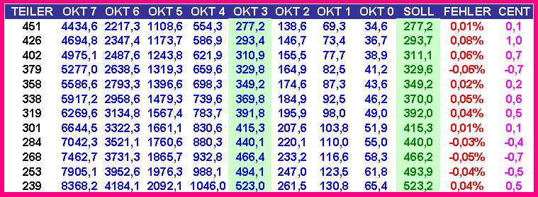

Als erste Aufgabe: Wie stellst du die 12. Wurzel aus 2 dar für die
gleichbleibend temperierte Stimmung?
von J. S. (engineer) Benutzerseite
Ich bin nicht so sicher, ob Dein Ansatz funktioniert und zwar einerseits
nicht, was die Nutzung eines oder mehrer AVR anbelangt und zweitens auch
nicht, was das Pfeifenanregungskonzept angeht.
Zur Tonerzeugung:
Ersteinmal wird es nicht reichen, die Orgelpfeifen einfach in Bewegung
zu setzen, um den typischen Orgelklang zu bekommen, denn passiv
angeregte Pfeiffen klingen anders, als aktiv angeregte. Eine Orgelpfeife
hat auch verschiedene Punkte, an denen sie Schall aussendet und das ist
an der seitlichen Luftauslasssöffnung z.B. sehr viel
hochfrequenzlastiger, als am oberen Luftaustritt, wegen der Wirbel.
Zweitens wird das, was die Orgel abgibt, deinen Ton modulieren, Du
bekommst also ein Mischprodukt. Wie das klingt, kann ich so nicht sagen,
aber ich halte es für naheliegender, die Orgelpfeife den Ton machen zu
lassen und sie mit einem Sinus anzuregen - gfs mit einem
oberwellenbehafteten.
Welche Töne man zusammenfassen kann, ist mir auch nicht 100% geläufig,
aber ich würde nicht benachbarte Töne nehmen, sondern solche, deren
Oberwellen in die Pfeife "passen". Also entweder 12 Pfeifen für jeden
Grundton und dessen Obtaven ebenfalls durch dieselbe Pfeife oder nur 7
Stück und die Quinten noch mit beipacken. Vielleicht ist es aber auch
besser, immer 2 benachbarte Töne zu nehmen und die Pfeife in der Tonlage
auf die Mitte der beiden Frequenzen anzupassen, dass sie beide gleich
gut verstärkt. Dann könntest Du 6 Pfeifen nehmen und jeweils wieder die
Oktaven dazu nehmen. Grundsätzlich geht es- die Digitalorgelbauer nutzen
auch weniger Pfeifen, als sie Töne haben.

von Hobbyorganist (Gast)
In dem anderen Thema wurde empfohlen, die Frequenzen dadurch zu
gewinnen, dass 2,00024 MHz geteilt werden. Davon ausgehend, dass ich
genau 2,00 MHz oder Vielfache nehme, weil ich keinen Sonderquarz mit der
2,000024 bekomme, habe ich es durchgerechnet und gelange ich zu
folgender Tabelle.
Die Abweichungen der Töne vom ideal sind ziemlich statistisch +/- von
daher scheint es sogar ok zu sein. Wenn ich richtig rechne, bekomme ich
weniger als 1 Cent Abweichung. Ich habe dazu die Fehlerprozentzahl mit
12 und 100 multipliziert, bin mir da jetzt nicht so sicher, das wäre
sehr wenig.

von Falk B. (falk)
@Hobbyorganist (Gast)
>folgender Tabelle.
jajaja, die deutsche Präzision.
2,000024 sind 24 Hz Abweichung zu 2 MHz, bzw. 12ppm! Das kann man
problemlos mit einem Trimmer machen, da braucht es keinen Spezialquarz.
Wobei die 12ppm sowieso ein akademischer Furz sind, das spielt praktisch
keinerlei Rolle. Ich behaupte, dass auch Vollprofis mit dem absoluten
Gehör keine 12ppm Verstimmung hören (Tricks wie direkter Vergleich und
Schwebung zählen nicht).

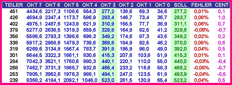

von Hi-Tech-Progger S. (Gast)
Mich würde interessieren, ob bei dem Projekt was rausgekommen ist. Falls
der TO noch mitlieset, bitte mal melden.
Dann würde Ich anmerken wollen, dass in der Tabelle oben glaube ich ein
Faktor 2 bei dem Fehler in Cent liegt.
