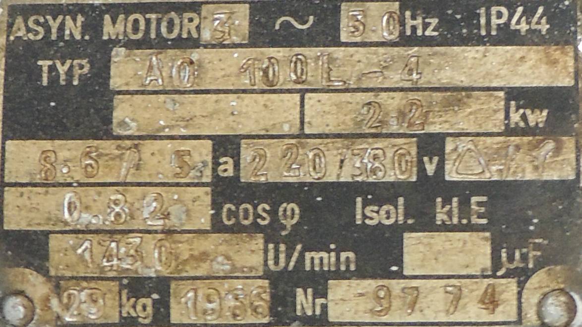

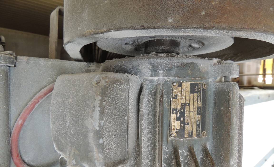

Hallo, ich bin zwar mehr aus der µC & Elektronik Ecke, aber hier gibts sicher jemanden der sich gut mit Elektromotoren auskennt & bei dieser gröberen Arbeit einen Rat geben kann. Es handelt sich um einen Drehstrom Asynchronmotor mit 2,2kW, welcher nach nun 48 Jahren Einsatz in einer kleinen Bäckerei von Tag zu Tag immer (unerträglich) lauter wird. Könnten das die (Kugel?)Lager sein? Wenn ja, gibt es jetzt noch eine Chance passende zu finden? Der Wellendurchmesser an der Unterseite, wo das Lüfterrad fixiert ist, ist 23,5mm. An der Oberseite ist die Scheibe montiert, wo der Antriebsriemen sitzt, welche ich aber nicht abmontieren konnte. Sowohl an der Ober- als auch an der Unterseite sind 4 Sechskantschrauben, welche die Deckel fixieren. (An der Unterseite sind auch noch 2 weitere solche Schrauben in der Nähe der Welle) Ich traue mich aber noch nicht diese zu öffnen, da ich nicht weiß, ob man den Rotor wieder ohne Probleme hineinbekommt. Gibt es da etwas zu beachten? Schönen Gruß, Daniel
Wenn er unerträglich lauter wird, dann schleift der Läufer schon am Stator/Gehäuse, oder der Lüfter ist verbogen/hat Unwucht. Wenn du das Teil nicht richtig auseinander kriegst, dann muss der Bäcker entweder ein neuens Gerät anschaffen, oder du baust den Motor aus und suchst dir einen Motorbauer, der das Teil überholt. Wenn ihr den Motor so noch weiter benutzt, gibt es auf jeden Fall ganz schnell einen Totalschaden.

Auf dem Schild steht "100L4". Also ist es eine Baugrösse 100 4-polig. Eine Motorenwerkstatt kann Dir vermutlich einen neuen Motor gleicher Baugrösse zu einem besseren Preis als eine Reparatur anbieten. mfg

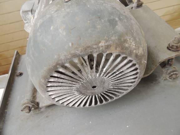

Danke für die Antworten. Ich konnte ihn leider noch nicht öffnen, da ich festgestellt habe, dass der Keilriemen kurz vorm Zerreissen ist und ich zuerst den neuen in Händen halten muss. Dem kreischenden Geräusch beim Einschalten nach zu urteilen, kann es vermutlich schon sein, dass sich die Lager in den Lagersitzen drehen... Ich habe jedoch schon das Lüfterrad abmontiert und versucht den unteren Deckel abzunehmen, was mir aber nicht gelungen ist. Wie geschrieben befinden sich da zwei weitere 4cm lange Schrauben in der Nähe der Welle welche das, was auch immer damit befestigt ist ziemlich leichtgängig bewegen lassen. Weitere Fotos vom Innenleben folgen, wenn ich den Keilriemen habe und die Riemenschreiben abbekommen habe...
Hast Du das Teil mal von seinem Riemen befreit und a) von Hand und b) ohne Last (kurz) laufen lassen? a) Manchmal "spürt" man, ob der Kerl noch sauber läuft und ob irgend etwas schleift oder beim Drehen ein "raues" Gefühl aufkommt. b) Läuft der Kerl leise und rund, so kann es trotzdem an den Lagern liegen. Diese werden durch den Riemen verspannt. ?) Hat der Junge vielleicht einen Grund, laut zu werden? Das könnte der Fall sein, wenn der Verschleiß bei der Last zugeschlagen hat. Sehr viel jünger dürfte diese wohl auch nicht sein. !) Eine Bäckerei ist nicht nur eine explosive, sondern auch eine, für Maschinen, sehr ungesunde Umgebung. Insbesondere der feine Mehlstaub dringt überall ein. Am liebsten in Lager und feine Zwischenräume.

Daniel Mai schrieb: > Wie geschrieben befinden sich da zwei weitere 4cm lange Schrauben in der > Nähe der Welle welche das, was auch immer damit befestigt ist ziemlich > leichtgängig bewegen lassen. Die Schrauben halten den inneren Fettkammerdeckel. Dann hat die Kiste wohl keine gekapselten Lager. mfg
