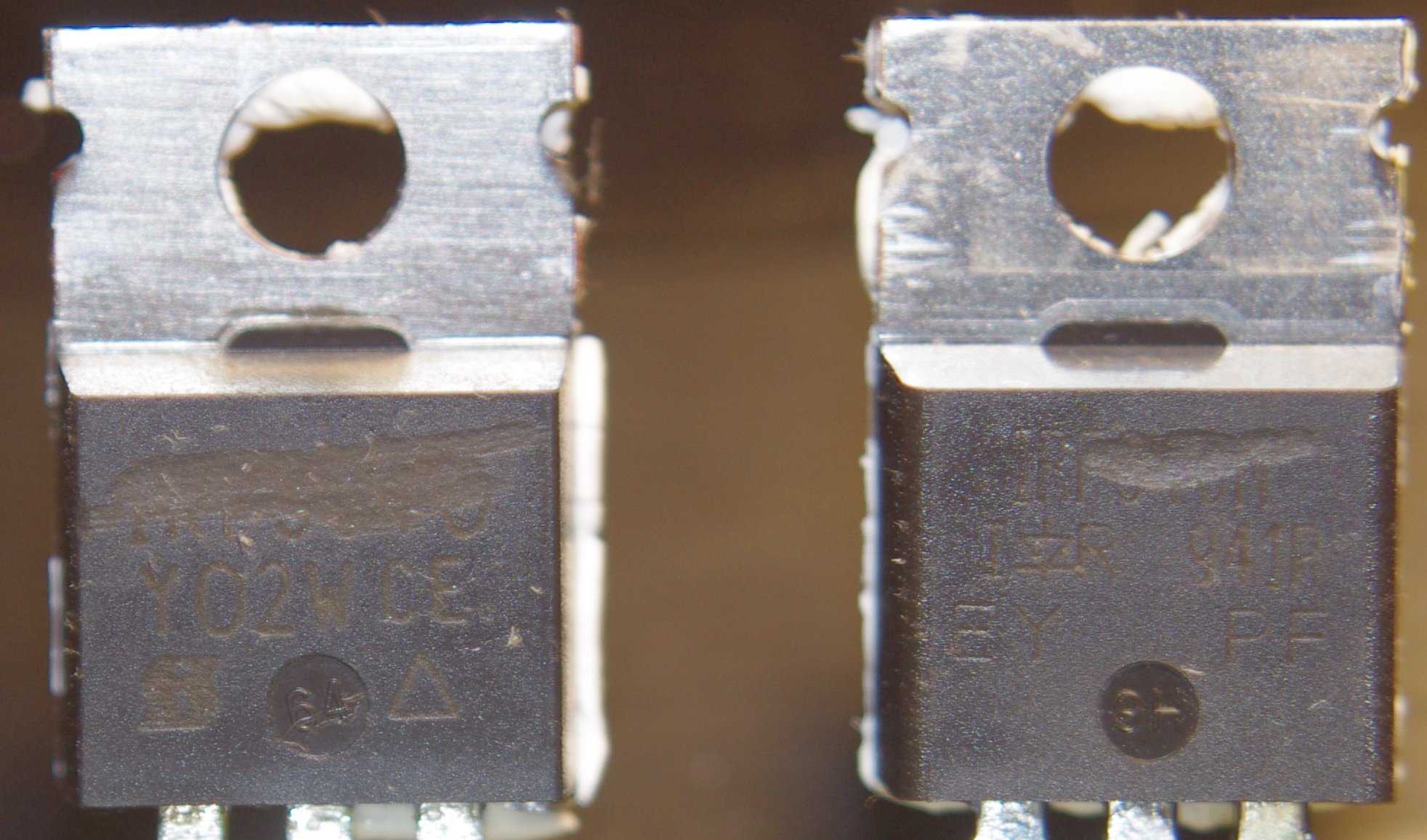

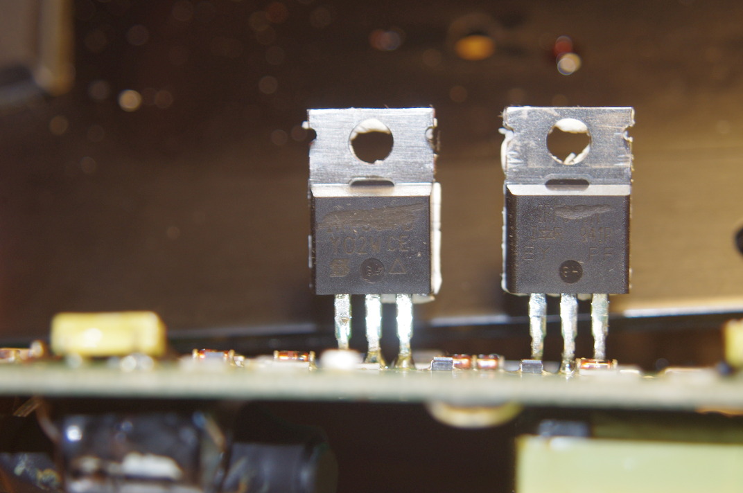

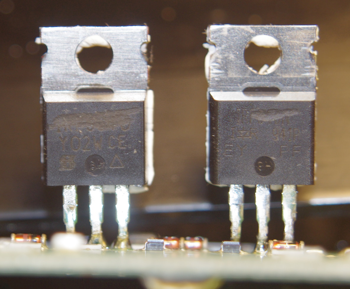

ich versuche gerade meine Subwoofer zu reparieren, den Fehler konnte ich
auf zwei Feldeffekttransistor in der Leistungsendstufe (Class D)
einkreisen. Jedoch möchte der Hersteller vermutlich nicht, dass man sie
einfach so austauschen kann.
Kann mir jemand die Typenbezeichnung nennen? Vermutlich sind es zwei mal
der selbe Typ. Einer zum schalten der positiven Spannung und einer für
die negative Spannung. Auf der Platine sind die Anschlüsse mit 1=G 2=D
3=S bezeichnet.
MFG Maik
von hinz (Gast)
Ich meine IRF9540 und IRF540N erkennen zu können.
Manchmal hilft es die Beschriftung anzufeuchten, dann lässt sie sich
wieder lesen.
Ansonsten: 6MB sind doch etwas arg viel für das Bild zweier
Transistoren.

von Pindrei P. (pindrei)
Danke für die Rasche Antwort.
das ursprüngliche Bild habe ich durch ein kleineres ersetzt.
Auf der Platine habe ich noch die Bezeichnung 104-DS15000V-E gefunden.
Wenn ich das richtig verstanden habe, ist es ein Standardverstärker der
in vielen Subwoofern von Harman/Kardon und in meinem Fall von Heco
verbaut ist. Die Hersteller sind in den meisten Fällen an einer
Reparatur nicht interessiert (ich hatte versucht nur den Verstärker neu
zu bestellen), jedoch habe ich einen Schaltplan von Harman/Kardon
gefunden. Der Typ von Q10 ist ein IRF9640 und von Q11 ein IRF640. Des
weiteren sind zwei Elkos (10µF 100V) defekt die ich auch direkt
austauschen werde.
Subwoofer funktioniert wieder. Reparatur hat funktioniert! Jedoch waren
die Elkos keine Elkos sondern ungepolte Kondensatoren.
