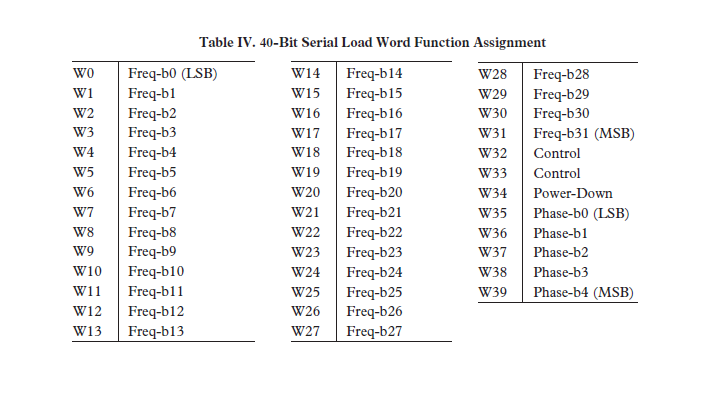

Möchte gerne einen Funktionsgenerator IC AD9850 seriell ansteuern.
Das Modul erwartet einen 40-Bit Wert (siehe Anhang).
Ich lese also in meinem C Programm einen Long Datentyp für die Frequenz
ein, welcher 32Bit besitzt.
long Freq = 4;
Gebe ich also '4 Hz' ein müsste Freq folgendermaßen ausschauen:
0000 0000 0000 0000 0000 0000 0000 0100
Nun muss ich dem Modul seine 40-Bit Information übermitteln.
Also zuerst die 32 Stellen long Freq (LSB bis MSB), danach noch Phase
usw.
Die 40Bit sollen am PB0 des AVR ankommen.
Doch wie zerlege ich die Zahl '4' binär und gebe sie nacheinander am PB0
aus?
Bei Arduino gibt es einen Befehl "Shiftout" der das erledigt, aber darum
lerne ich lieber mit AVR ;)
Vielen Dank!!
