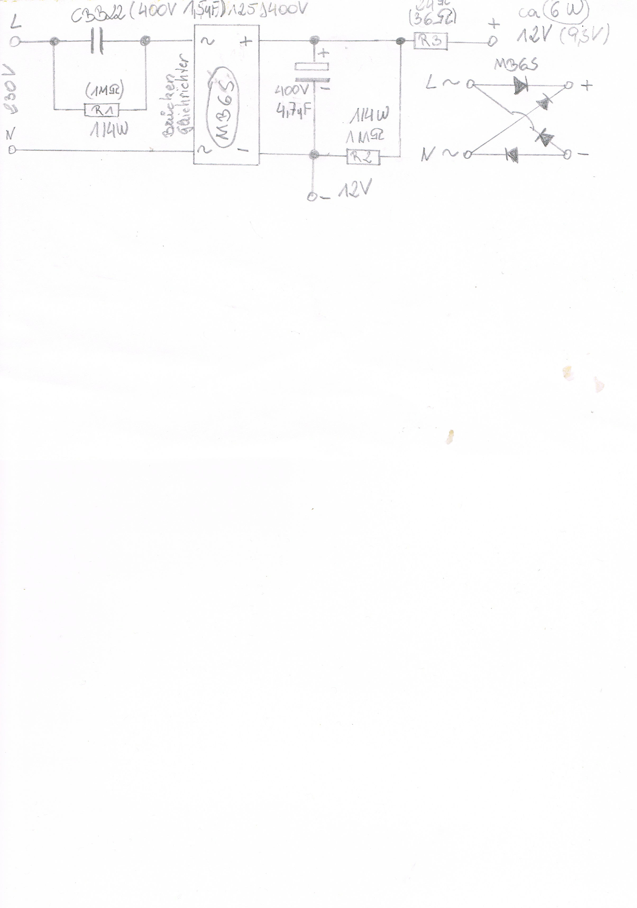

Hallo liebe Leute. Mein Name ist Daniel und habe folgendes Problem. Ich habe mir eine Ledlampe (9-12V Versorgung 500ma) und nun bin ich am tüfteln ,mir ein Netzteil zu bauen aber leider geht mir immer der 36 Ohm Widerstand ein könnt Ihr mir mal bitte helfen. (Schaltung wird noch verbessert)Habe schon ca 8 Jahr nichts mehr mit der Materie zu tun gehabt. Ich komm laut meiner Rechnung auf 36 Ohm und 1/4 Watt aber das kann doch nicht stimmen kann mal einer Vl nachrechnen wieviel Watt der 36 Ohm widerstand vertragen muss. GLG Daniel PS Schaltung ist nicht die beste ist mir schon klar aber ich will trotzdem wissen warum mir das Teil immer eingeht.
P=I^2*R=0.5A*0.5A*36 Ohm= 9W Der 1.5uF Kondensator hat bei 50Hz eine Impedanz von 2.1kOhm. Das ergibt nach Ohm ca. 100mA @ 230V. Dann wäre die.Leistung am 36 Ohm ca. 0.36w

Daniel Huber schrieb: > Ich habe mir eine Ledlampe (9-12V Versorgung 500ma) und nun bin ich am > tüfteln ,mir ein Netzteil zu bauen Für 500mA brauchst Du einen 6,8µF-Kondensator. Da ist dann ein C-Netzteil nicht mehr sinnvoll, sondern man nimmt besser einen Trafo oder ein Steckerschaltnetzteil. Gruss Harald
Wenn ich den Schaltplan sehe, schauerts mir... Warum nehmen sämtliche Hersteller für solche Lampen Schaltnetzteile oder Trafos? Was für eine Spannung kommt denn hinter dem Gleichrichter raus?
Hubert Mueller schrieb: > Was für eine Spannung kommt denn hinter dem Gleichrichter raus? Gegenüber PE - ne ganze Menge ...
Thomas W. schrieb: > Hubert Mueller schrieb: >> Was für eine Spannung kommt denn hinter dem Gleichrichter raus? > > Gegenüber PE - ne ganze Menge ... Gefühle 300V... Trafos sind so billig, lass den lebensgefährlichen Murks!
Das ist ein Suicide-Netzteil. Wenn dein Belastungswiderstand am Elko abgeraucht ist, stehen ohne Last 325V am Ausgangselko mit 4,7µF. Mess mal nach, was mit BWid und ohne externe Last bei dem Teil an beiden Ausgängen(!) gegen PE ansteht. Beachte: Dein Null- bzw. Minuspol liegt NICHT auf PE-Potenzial oder Netz-Null! Ich schätze mal, da brauchst du im Berührungsfall (egal an welchem Pol!) keinen Espresso mehr, um wach zu werden... oder um für immer auf der kardiologischen Nulllinie zu schweben. Je nach dem.
500 kB für das unleserliche Geschmiere. Echt beeindruckend. Nun ja, die Schaltung entspricht dem ganz gut.
Simpel schrieb: > Das ist ein Suicide-Netzteil. Nun, C-Netzteile sind auch in vielen Industrie-Geräten verbaut, ohne das die Benutzer gleich reihenweise umfallen. Wer einsolches Netzteil verwendet, sollte sich aber schon gut mit 230V-Schaltungen auskennen. Damit betriebene LEDs brauchen da z.B. eine zusätzliche Isolierung. Gruss Harald
Harald Wilhelms schrieb: > Nun, C-Netzteile sind auch in vielen Industrie-Geräten verbaut, > ohne das die Benutzer gleich reihenweise umfallen. Industrie-C-Netzteile haben ein Prüfzeichen/Zulassung. Und um das zu bekommen, müssen einige Sicherheitvorkehrungen mehr getroffen werden, als bei diesem 0815-Gefriemel. Und bei 6,8µF als Koppel-C müsste diesbezüglich einiges zusätzlich getan werden. Manche Laien meinen auch, sie könnten den DC-Null-Ausgang mit PE erden... ;-)
Simpel schrieb: > Manche Laien meinen auch, sie könnten den DC-Null-Ausgang mit PE > erden... ;-) Klar warum auch nicht. Nur sollte man nicht mehr als 30mA fließen lassen - sonst wird's dunkel.

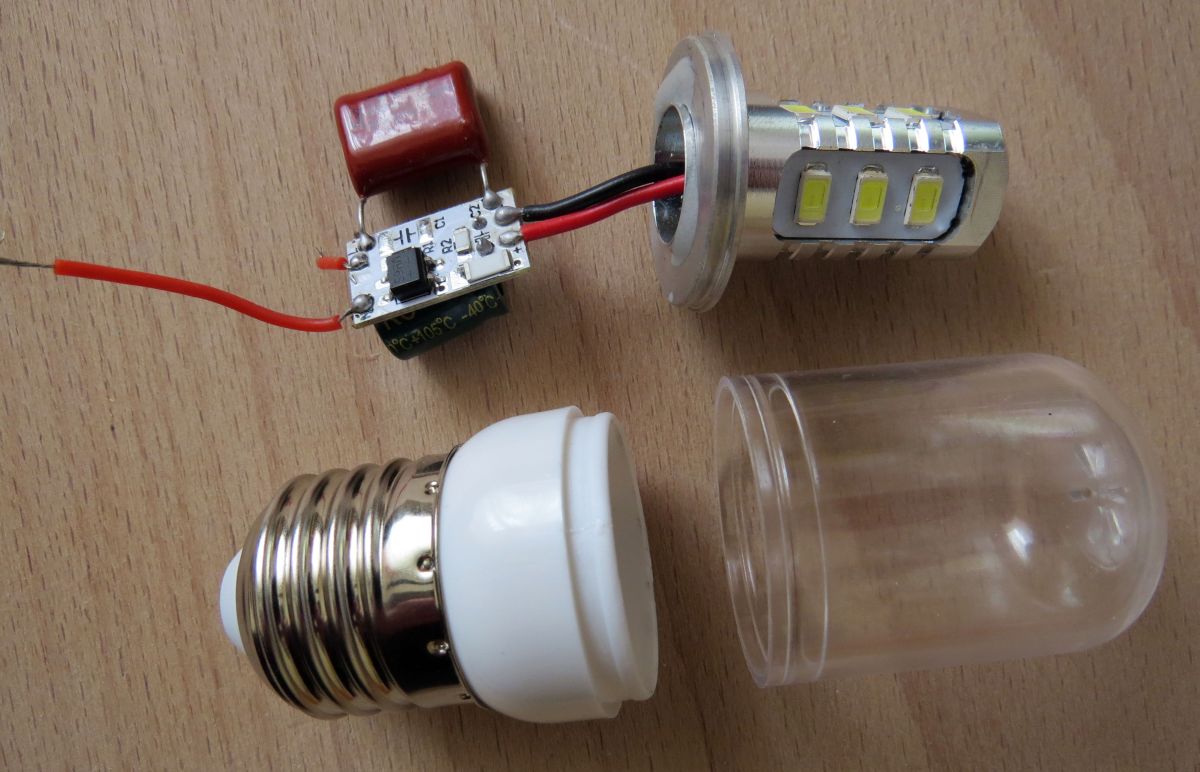

Es gibt jede Menge sog. "Maiskolben-Lampen" bei Ebay, die auch nur mit Kondensatornetzteilen ausgerüstet sind. Was uns nicht umbringt, macht uns härter! ;-)
Dieselwolf schrieb: > Es gibt jede Menge sog. "Maiskolben-Lampen" bei Ebay, die auch nur > mit > Kondensatornetzteilen ausgerüstet sind. > > Was uns nicht umbringt, macht uns härter! > ;-) Naja, das Ding hat wenigstens einen Kunststoff-Berührungsschutz und erfüllt somit streng genommen die Vorschrift des geschlossenen Gehäuses. Mobilist schrieb: > Ja schrieb: >> 500 kB für das unleserliche Geschmiere. Echt beeindruckend. > > Möchtest du damit andeuten, Nein, er trollt nur. DNFTT!

Dieselwolf schrieb: > Es gibt jede Menge sog. "Maiskolben-Lampen" bei Ebay, die auch nur mit > Kondensatornetzteilen ausgerüstet sind. > > Was uns nicht umbringt, macht uns härter! > ;-) Leider ist fast jede LED Birne so ausgestattet...
Daniel schrieb: > Wer hat denn was gesagt das ich mich mit starkstom nicht auskenne. Ob Du dich mit "starkstom" auskennst, ist unwichtig, wobei ich nicht weiss, was Du damit meinst. Wichtig ist, das Du dich mit 230V- Schaltungen und den dafür zuständigen VDE-Bestimmungen auskennst, und da habe ich auf Grund deiner bisherigen Postings so meine Zweifel. > in fast jeder E27 oder E14 Led usw sind solche Netzteile und > meines ist jetzt auch in einem kunstsoff Gehäuse. Aber keines für 500mA. Sind denn Deine LEDs auch zusätzlich isoliert? > Des Weiteren wurden alle Kontakte mit > Kupferlack(Kupferlackdraht) besprüht damit das Risiko eines > Stromschlages minimiert wird. Kein Kommentar. :-( > Wer will baut es wer nicht lässt es ganz einfach Ich glaube auch, Du lässt es besser, weil Deine Kenntnisse nicht ausreichen. Gruss Harald
