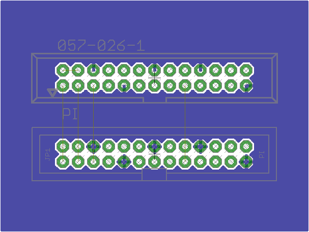

Hallo allerseits, zufällig bin ich auf ein komisches Phänomen gestoßen: zwei Stecker werden unterschiedlich an die gnd-Plane angebunden. Ichz hab das jetzt euf zwei Testfiles reduzieren können, eins ist entstanden aus der ursprünglichen Platine (unnötiges gelöscht), die zweite hab ich von Null neu gemacht. Nummer zwei verhält sich normal. Nummer 1 schaut aus wie auf dem Bild... die beiden Stecker sind unterschiedliche lib-Parts, wobei aber die Pads vollkommen identisch sind. Vor allem - dann täte das ja nicht in einer Platine auftreten und in der anderen nicht... ich hab jetzt sogar die brd-Files mit diff verglichen, ich sehe keinen relevanten Unterschied... Meine Vermutung ist, dass irgendeine Einstellung (Design Rules?) anders ist, aber a) sollten die ja im brd drinnenstehen und damit beim Diff aufkommen, und b) warum greifen die bei einem brd und beim zweiten nicht? ist jetzt nicht tragisch, aber irgendwas ist da faul, und ich möchte zu gerne wissen, was....

ich glaub ich habs gefunden:

23 | </signal> |
Man beachte, dass die pads von JP1 doppelt an das GND-Signal angebunden sind (contactref-einträge sind doppelt). nehm ich die manuell raus, funktionierts. Trenne ich die verbindung zu GND und bring sie neu auf, funktionierts auch. Keine Ahnung wie das passieren konnte...
Michael Reinelt schrieb: > Man beachte, dass die pads von JP1 doppelt an das GND-Signal angebunden > sind (contactref-einträge sind doppelt). Das sollte trotzdem kein Grund für EAGLE sein, das GND-Polygon so eigenwillig zu strukturieren.

Reida schrieb: > Sorry, bin Eagle-Neuling, aber was ist denn überhaupt das Problem? > Die Kreuze beim unteren Stecker, die Linien beim oberen Stecker, > oder ganz was anderes? Oder dass nicht der ganze Ring des Lötauges > mit der GND Plane verbunden ist? Das Kreuz darf nicht sein

Simon K. schrieb: > Und das sind ganz sicher auch keine Leiterbahnen? Wie meinst du das? Wenn man die Polygonfüllung mit "ripup" entfernt, sind alle weg und werden durch "ratsnest" wieder automatisch erzeugt.
Das ist mit ziemlicher Sicherheit in Bug im Eagle, den ich heute bei Cadsoft auch eingetütet habe. mal sehen was die dazu meinen...
So, Antwort von CADSoft: Bug ist bekannt und in der aktuellen Beta schon bereinigt.
Kann ich nicht bestätigen, auch fast 1 Jahr danach ist der Bug auch noch in der 7.2 vorhanden. Bin grade selbst daran verzweifelt bis ich mal manuell mit einem Editor in die Boarddatei geschaut habe :-(
