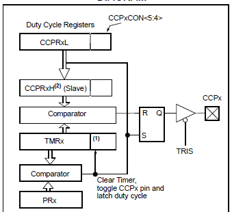

Eine Frage dazu - startet der pwm im PIC nach neu beschreiben nicht
immer bei 0? Das könnte die Audioqualität doch beeinflussen..?? - Mir
fällt nur grad keine Möglichkeit ein, um das zu vermeiden.
von Max H. (hartl192)
> immer bei 0?
Nein, der PWM Wert wird in das CCPRxL + CCPxCON<5:4> geschrieben und am
Ende der PWM Periode ins Register kopiert, das dann wirklich mit dem
Timer verglichen wird. Falls meine Beschreibung nicht verständlich ist,
im Anhang ein Blockdiagramm.
von Helge A. (besupreme)
Stimmt. Habs grad nachgelesen. Hatte sich das Denkgerät aufm Hals doch
was falsches gemerkt ;)
