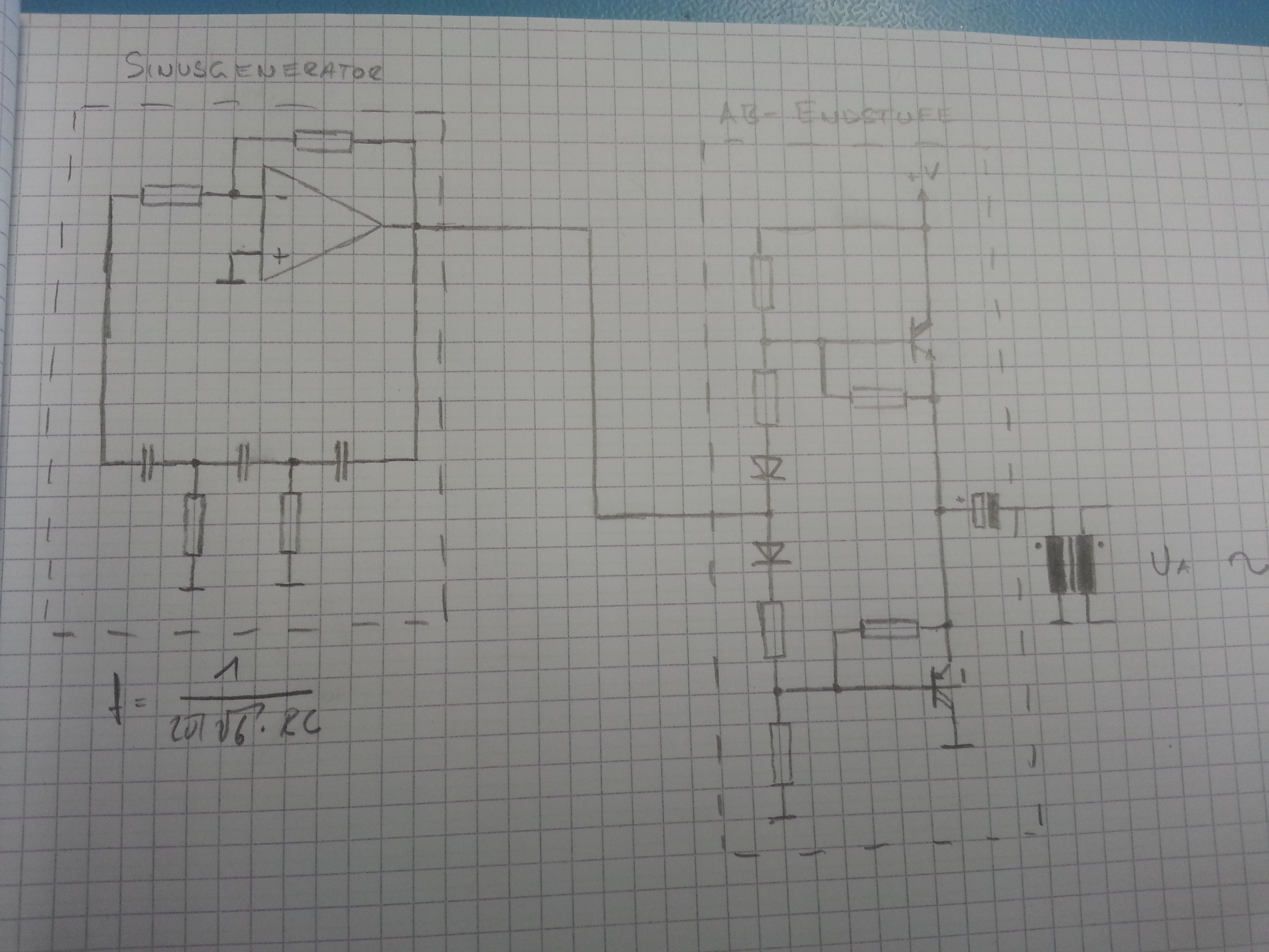

Hallo Zusammen, ich habe eine Frage und zwar: ich will ein Signal (rechteck oder Sinus) generieren. Kann jemand mir dabei helfen. Frequenz: 600Hz Amplitude: ca. -110V bis +110V (Sinus). Oder 0V bis 110V (Rechteck). Was brauche ich dafür? mfg Aymen
womit willst du das ganze den betreiben, Batterie oder Netz? und was für ne Last kommt da dran? an sich dürfte das kein allzu großes Problem sein.
Sag doch bitte erstmal was Du genau machen willst. Insgesamt, nicht nur das spezifische Problem. Denn aus der Art wie Du das Problem beschreibst könnte sihc die Vermutung ergeben, dass Du insgesamt nicht allzu erfahren bist, und die Leute hier können oft besser helfen, wenn Du Ihnen erklärst, was Du eigentlich vorhast.
110Vpeak sind 800W an 8Ohm, und solche Leistungen gibt es in Form einer PA-Endstufe so unglaublich billig, dass noch reichlich Budget für einen Sinusgenerator übrigbleibt. Wieviel Strom brauchst Du?
Danke an Alle, Wofür? also ich will einfach ein Resonator (Spule und Kapazität) damit betreiben. Dabei kann ich den Resonator beliebig manupulieren (Kapazität und Induktivität) damit ich im bereich von 600Hz bleibe. Wie wird es betrieben? mit einem Netzteil (110V Und Strom egal). Last? wenn es unbedingt wichtig ist dann kann ich mal feste Zahlen schon benutzten. mfg Aymen
Könntest einen LLC Resonanzwandler verwenden (anspruchsvoll aber sehr effizient falls dies wichtig ist). Sonst Sinusgenerator/Schwingkreis mit einer Power Endstufe an einen Trafo.
Aymen Ben schrieb: > Wie wird es betrieben? mit einem Netzteil (110V Und Strom egal). Liest du eigentlich was man dir schreibt? PA-Endstufe kaufen und Signalgenerator kaufen. > Last? wenn es unbedingt wichtig ist dann kann ich mal feste Zahlen schon > benutzten. Natürlich ist es wichtig sonst würde doch niemand danach Fragen. Strom, Widerstand (hier Last) und Spannung hängen über das Ohmsche Gesetz zusammen (U=R*I) und daraus lässt sich die Leistung (P=U*I) errechnen.
PA Endstufen sind nicht soo billig... die die ich bisher gesehen habe bewegen sich im 300 Euro Bereich... oder hast du da einen Link?
Aymen Ben schrieb: > Was brauche ich dafür? Erstmal Ahnung um eine gescheite Frage zu formulieren, siehe Hinweise zum Strom. So bekommt mancher nur einen dicken Hals und lässt das Antworten bleiben. bye
Für kleine Leistung wäre ein Netztrafo, umgekehrt betrieben an einem Sinusgenerator, die einfachste Lösung. Die genannten Spannungen sind mit ICs kaum zu erreichen. Audioverstärker sind in dem Leistungsbereich immer noch mit Transistoren aufgebaut.
> Amplitude: ca. -110V bis +110V (Sinus). Oder 0V bis 110V (Rechteck). > Was brauche ich dafür? -Ein Netzteil -Ein Signal 600Hz -Mindestens einen Schalttransitor/MOSFET oder etwas mehr z.B. http://www.apexanalog.com/products/power-operational-amplifiers/ -ausreichend Informationen Woher sollen wir es jetzt genauer wissen, wenn Du noch nicht mal weißt was Du brauchst? http://www.mikrocontroller.net/articles/Netiquette
