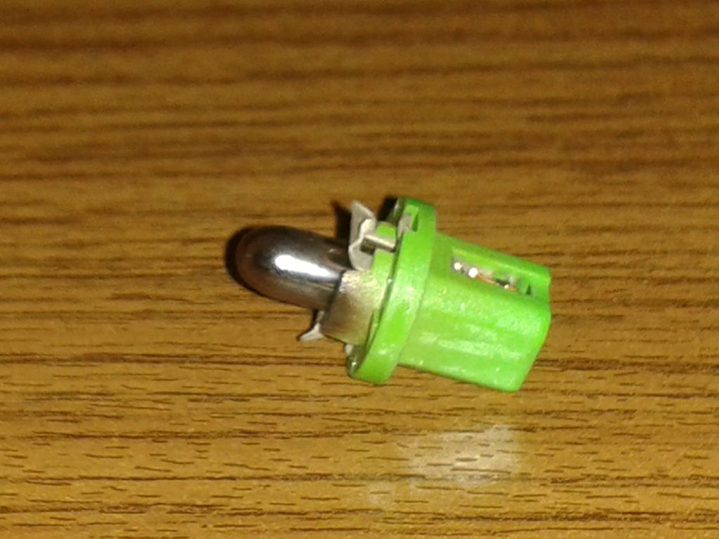

Hallo zusammen, kann einer von euch was mit dem Glühlampentyp, im Anhang was anfangen. Die sitzen in einem Autoradio hinter dem Display. Gemaue Type des Radios folgt noch ;-) schöne Grüße Chris
Standard-Glassockellampe, z.B. http://www.ebay.de/itm/10-Stuck-Gluhbirne-Glassockellampe-12V-1-2W-T5-W2x4-6D-Artnr-3375-/230994258621?pt=DE_Autoteile&hash=item35c854aabd?
Chris dus schrieb: > kann einer von euch was mit dem Glühlampentyp, im Anhang was anfangen. Am besten lötet man in die vorhandene Fassung eine neue Glühlampe rein. Grössenmäßig sollten da Lampen aus Miniweihnachtsbaumketten passen.
Da braucht man nix löten, diese Birnchen sind nur eingesteckt. Gehen schwer raus, einfach mal kräftig mit der Zange ziehen.
Wenn die schwer rausgehen liegt es daran, daß man sie vorher drehen muß. Bajonet ! KFZ-Zubehörhandel!
Harald Wilhelms schrieb: > Am besten lötet man in die vorhandene Fassung eine neue Glühlampe rein. am besten fummelt man in den Sockel eine LED rein. Diese ollen Glühbirnchen werden ziemlich warm, und verschmoren den Kunststoff
Bearbeitet durch User
Das Glühlämchen ist in dem Sockel nur gesteckt - der Sockel selbst hat einen sogenannten Bajonett-Verschluß - gemäß der Anschlußkontakte einführen (in die am Radio dafür vorgesehene Öffnung - nicht, was Ihr schon wieder denkt... kenn' Euch doch... :-) und durch drehen verriegeln - fertsch.
Bernd Rüter schrieb: > KFZ-Zubehörhandel! Na besser nicht, die sind dort schweineteuer. Harald Wilhelms schrieb: > Am besten lötet man in die vorhandene Fassung eine neue Glühlampe rein. Das muss man nicht tun. Hubert Mueller schrieb: > Da braucht man nix löten, diese Birnchen sind nur eingesteckt. Erfahrungsgemäss: Nö. Gelötet. Wegstaben Verbuchsler schrieb: > am besten fummelt man in den Sockel eine LED rein. Natürlich nicht, die scheint nicht rundrum. Martin S. schrieb: > Standard-Glassockellampe Knapp daneben, der Sockel heisst B8,5d. eBay ist gut http://www.ebay.de/sch/i.html?_odkw=kfz+gl%C3%BChlampe&_osacat=0&_from=R40&_trksid=p2045573.m570.l1313.TR0.TRC0.H0.XSockel+B8%2C5d&_nkw=Sockel+B8%2C5d&_sacat=0 aber Pollin ist besser http://www.pollin.de/shop/suchergebnis.html?S_TEXT=B8%2C5D&log=internal (aber 2W werden's nicht sein).
LED kann auch gut funktionieren, je nach Konstruktion des Lichtleiters. Vor 10 Jahren ging mir das rumgeschraube am Tacho von meinem Astra F so auf den Senkel, dass ich die Birnchen kurzerhand durch LEDs ersetzt habe. Nach ein bisschen Ausrichten war bei der Ausleuchtung kein Unterschied mehr zu erkennen.
