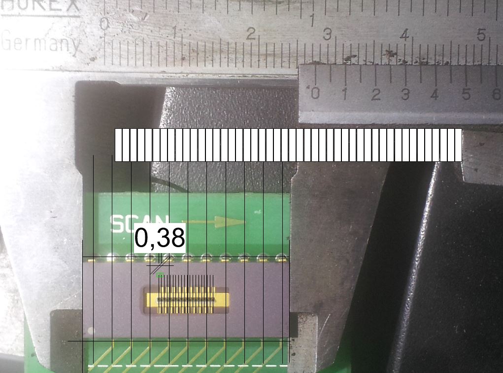

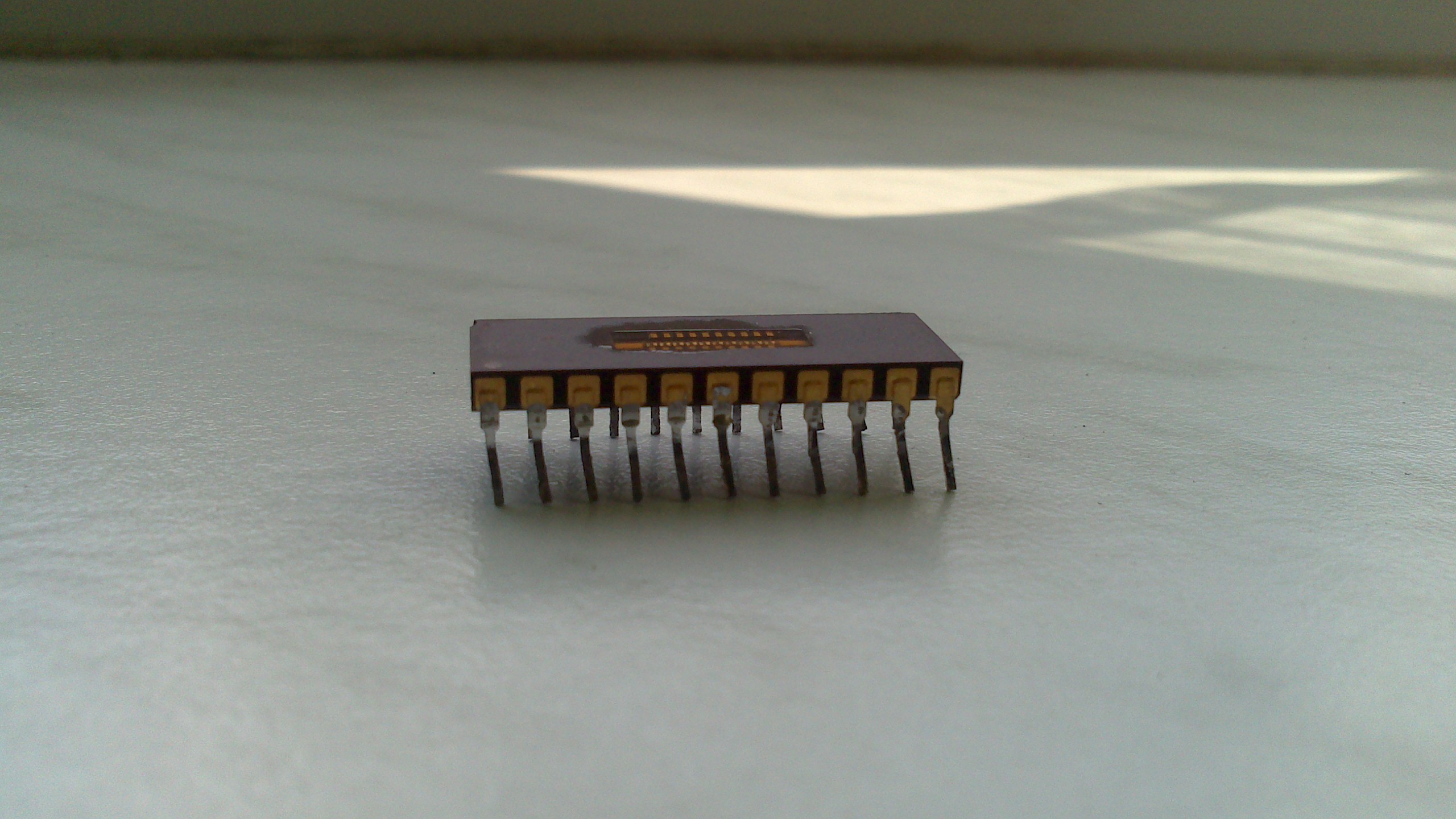

Hallo Profis von Microcontroller.net Nachdem ich schon Monatelang auf der Suche nach einer Fotodiodenzeile der Bauart wie im Anhang bin, bleibt mir nix anderes übrig hier mal zu Fragen ob jemand das Bauteil bestimmen kann oder weiss, wo es dieses noch gibt. Es ist eine Fotodiodenzeile aus einem älteren Achsmessgerät. Als Ersatzteil gibt es die Platine des hinteren Spursensors nicht mehr zu kaufen, erst recht finde ich den Zeilensensor einzeln nicht. Soweit ich bis jetzt mit meiner Suche bin hat dieser 20 Zellen. Maße der Zeile sind ca 8mm x 0,5mm. Der Sensor wird benötigt um über einen gebündelten Infrarotstrahl die Spurwerte der hinteren Räder bestimmen zu können. Das Achsmessgerät hat leider keine Funktion, mit der man eventuell einen anderen Sensor kalibrieren kann. Deshalb müsste es genau dieser mit 20 zellen und den Zeilenmassen sein. Hat jemand eine Ahnung wie dieser bezeichnet wird (da keinerlei Aufdruck) und wo man noch solche herkriegt? Sehr ähnlich sehen ja die Sensoren von Hamamatsu aus, aber die gibts nicht mit 20 Zellen.
Und der Sensor ist kaputt? Bist Du sicher, dass nicht die Verstaerkerschaltung dazu das Problem ist? Falls ja, und falls es den Sensor nicht mehr gibt: es sieht doch so aus, als waeren das einfach nur 20 Fotodioden die einzeln rausgefuehrt sind. Das kannst Du dann ja diskret mit 0805-Sensoren nachbauen und mit einer Zylinderlinse verkleinern/vergroessern bis es dem Original entspricht!?
Ja, die Achsmessgeräte wurden von 1992 bis 2002 mit den Sensoren gebaut, und die Schaltkreise machen jetzt insgesamt langsam die Hufe hoch. Einzelne Messköpfe werden für horrende Preise gehandelt, um an so einen Sensor zu kommen. Mein Bruder arbeitet bei einer Werkstattausrüstung, und kennt dieses Proplem zur genüge. Selbst die kriegen vom Hersteller nix mehr. Die Sensoren fallen nur Segmentweise aus, und das Achsmessgerät bringt dann utopische Werte, weil ein Sprung im Messverlauf ist. Im Grunde wär das keine Schlechte Idee mit dem Sensoren, da muss ich mal messen, weil Das Sensorgehäuse am Messaufnehmer ist nur winzig. Wo kann man denn solche Linsen erstehen? Ich bin ja gern für solche Experimente zu haben.

Es handelt sich hier wohl um ein sehr altes IC oder ASIC. Standard Zeilen gibt es ab 32 Bit, wie z.B. den iC-LFS( http://www.ichaus.biz/product/iC-LFS )und der hat nur ein 4x4mm Gehäuse. Ist vielleicht unten am Gehäuse ein Aufdruck oder Symbol, welches mehr Suchhinweise liefern kann?
Das sind 20 einzelne Photodioden in einem Keramikgehäuse zusammengesetzte. Heute macht man das ohne teure Keramik http://advancedphotonix.com/wp-content/uploads/PDB-C232.pdf Da sind 32 drin, und nicht unbedingt in derselben Anschlussreihenfolge und in 1.02 statt ca. 0.4mm Abstand, aber vielleicht lässt sich was draus machen. Dieses hier ist auch viel grösser mit 1mm Diodenabstand http://www.hamamatsu.com/jp/en/product/category/3100/4001/4204/4105/S4111-35Q/index.html Der hier hat 0.31mm, mit 76 Stück http://www.osioptoelectronics.com/Libraries/Product-Data-Sheets/Photodiode-Arrays.sflb.ashx Wenn es hart auf hart kommt, kann man auch 20 nackte Photodioden von 0.4mm Breite auf eine Platine kleben und bonden, das ist nicht SOOO teuer Hier auf Keramiksubstrat: http://www.dorazil.de/ http://www.aemtec.com/technologien/chip-und-drahtbonden/

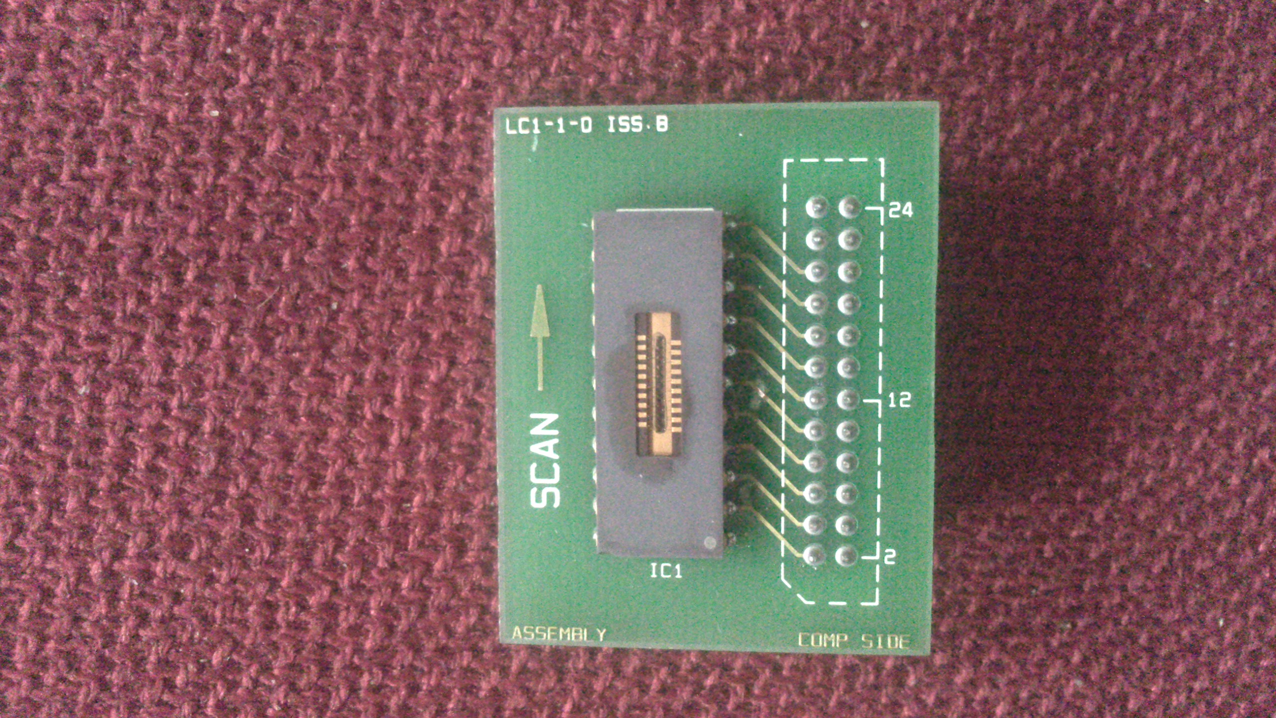

Hi, sorry ich war lange unabkömmlich, aber vielen Dank für die ANtworten. Ich hatte jetzt mal die Gelegenheit einen der Messköpfe zu zerlegen. Der Infrarotstrahl vom "Partnermesskopf" trifft gebündelt über eine Fresnelllinse und einen sich verengenden Tubus mit integrierter Linse zum Bündeln auf die Diodenzeile. Leider ist von der zweiten Linse weg sehr wenig Platz um z.B eine Zeile aus einzeldioden anzubringen und diese entsprechend weiter weg zusetzen um dort auf vergleichbare optische eigenschaften zu kommen. Systemtechnisch funktioniert das so ähnlich wie ein Nonius vom Messschieber, halt aber optisch. Ein Messkopf geht tadellos, die anderen springen um die Mittelstellung, d.H einzelne Segmente der Zeilen müssen ausgefallen sein. Der Achsmesscomputer hat eine eingebaute Kalibrierfunktion, das aber nur in bestimmten grenzen. Leider bin ich bis jetzt auch noch nicht wirklich weiter gekommen. Ich hatte auch mal beim Kundendienst nachgefragt, so ne Platine (da ist nur der Sensor drauf und nen Pfostensteckverbinder) kostet an die 300, wenn noch welche lieferbar wären.
zxr-k schrieb: > kostet an die 300, wenn noch welche lieferbar WÄREN. 300€ scheint mir preiswert, wenn man den Aufwand für eine Ersatzlösung kennt. Da nach Eurer Meinung nicht mal der Hersteller welche beschaffen kann, wird es wohl sehr mühsam werden. Es reicht ja nicht wenn der mechanische Abstand stimmt, die elektrischen und optischen Werte sollen ja auch möglichst deckungsgleich sein! Da hilft nur alten Lieferanten und dessen Firmengeschichte zu ergründen. Evtl. firmiert es jetzt nur anders? Evtl. sucht Ihr nochmals überall unter "Linear Sensor Array" ?
oszi40 schrieb: > 300€ scheint mir preiswert, wenn man den Aufwand für eine Ersatzlösung > kennt Die ist auch nicht so einfach in üblicher Technologie realisierbar, Fotodioden im Gehäuse, egal welchem, auch SMD, sind viel zu gross. Da muss man wohl nackte Chips verarbeiten. Georg

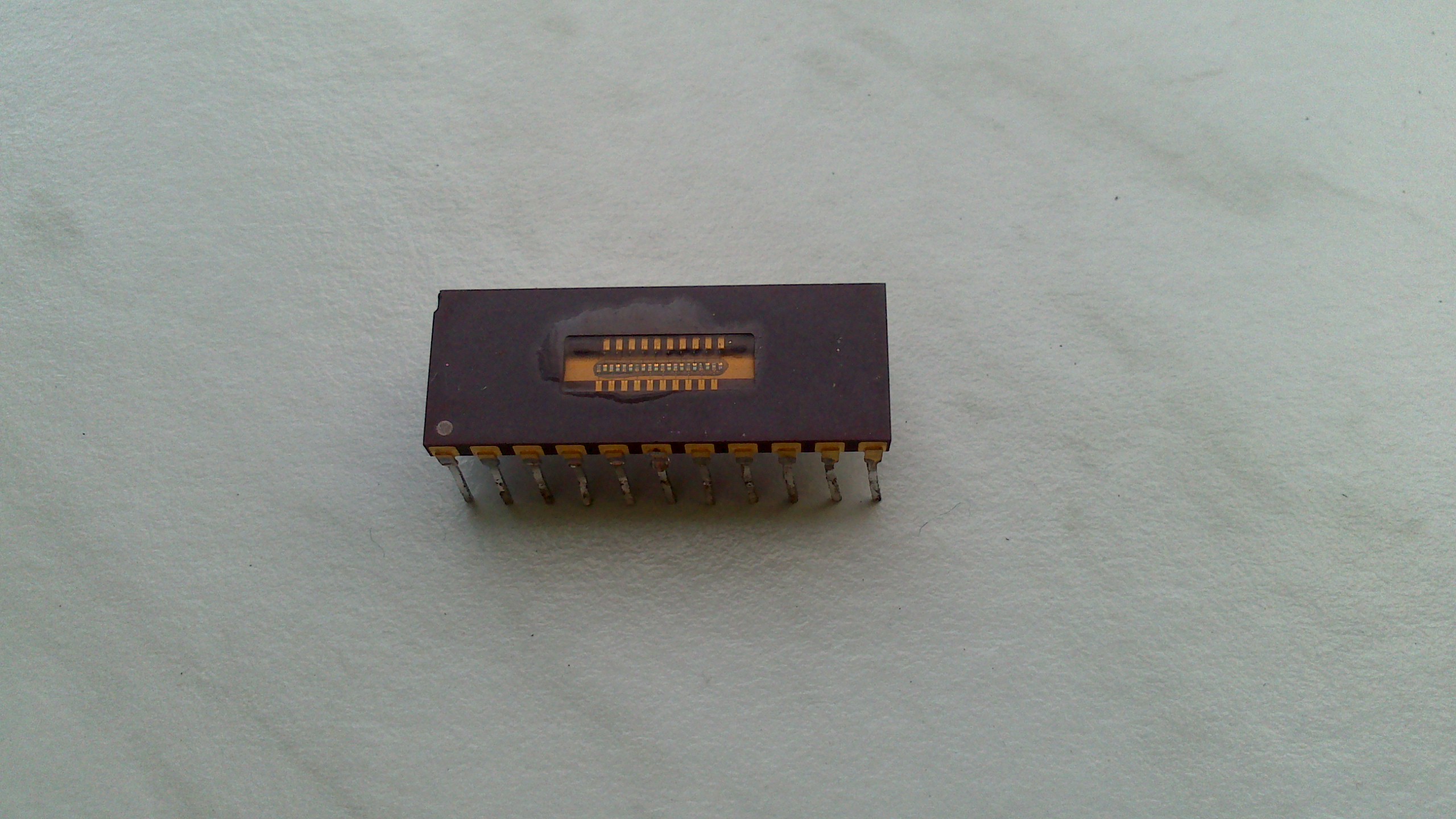

Soweit ich jetzt nach ellenlangen datenblattsuchen raus habe, handelt es sich um ein customteil von hamamatsu, was es nie auf den freien Markt gab und nur für John bean / FSC hergestellt wurde bis 2002. Die Ersatzteile sind aufgebraucht. Eine Hoffnung hab ich noch: VOn hamamatsu gibt es zeilensensoren auf einem keramiksubstrat. Sieht aus wie ein kleines vierkantprofil. Der pitch ist sehr ähnlich dem verwendetem Bauteil. Die Sensoren haben zwar 35 Segmente, aber man muss ja nicht alle anschliessen. Weiss jemand wo man hamamatsu Bauteile als privater kaufen kann? Hab bis jetzt nix gefunden. Danke schonmal

Der G715016 von Hamamatsu kommt noch relativ nahe an das Bauteil ran. Gut mit links/rechts zwei pixel weniger kann ich leben, da kann man halt die Räder zum Messen nicht soweit einschlagen. Der Pitch stimmt nicht ganz, ich komm aber auf fast dieselbe Länge der Zeile wie mit dem originalen, theoretisch um die Mittellage kein grosses Problem, aber jeweiter der Lichtstrahl nach draussen wandert, umso höher wird der Messfehler. Hat jemand ne Ahnung wo man so einen herkriegen könnte? Scheinbar verkauft Hamamatsu nur an die Industrie/Forschung/Gewerbe.

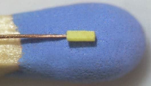

Oder: 0401 SMD Leds haben 0,33 x 0,33 x 1mm - da brauchst du nur noch eine trägerplatine zu entwerfen und trinkst mal 2 bier vorm löten für die ruhige hand - fertig (wenn man in 0402 ir fotodioden bekommt). Klaus.

Ich werd mal grasen:) Also Platine würd ich mir noch zutrauen. Fotobelichten und CAD krieg ich hin (KiCad). Ich frag mich nur ob ich da auch auf das Halbleitermaterial achten muss (Si, InGaAs...) zwecks Spannungen und Stromfluss. Hier mal zwei Bilder der simplen Platine mit dem frisch aufgelöteten defekten ominösen Linearsensor (werd die doch nochmal einbauen, villeicht hat die Hitze was gemacht, man weiss ja nie :) ) Ich hab den Sensor gestern nochmal mechanisch gemessen, ich komm auf 8mm aktive Länge, bei 20 Chips, sind 0,4mm Pitch. Würde bei 0401 smds aufgehen, ne kleine Lüche zwischen den Chips macht ja nix. Ist dann nur die Frage der empfindlichkeit, da die Messköpfe bei Transportern fast 5m auseinander sind. Da muss der Infrarotstrahl noch detektierbar sein.
Also LEDs in 0401er Bauform gibts bei Ebay, sogar mit Microlitze dran. Ich hab schonmal gehört, das sich Leds auch als Fotodioden missbrauchen lassen. Hat da einer von euch ne Ahnung ob das geht?
Ich nochmal. Falls das mit den 0401 ern gehen sollte, könnte ich ne miniplatine in grösse des Schaltkreises machen, und die dann mit Stiftleisten auf die andre Platine auflöten. Das würde das genaue Anfertigen der grösseren Platine ersparen. Theoretisch kann ich dann auch den Brennpunkt leicht justieren. (im Abstand des Alten Schaltkreises zur Platine)

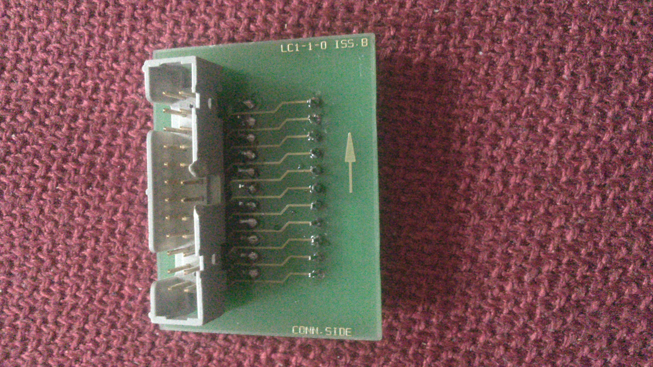

Ich hab in den Messwertaufnehmern jetzt mal die Sensorplatinen hin und hergebaut. Zumindest funktionieren 4 noch tadellos, eine hat zwei Segmente Ausfall in der Mitte und 3 sind ganz tod. Auf einer der Platinen hab ich die Aufschrift "Plasma Ireland" gefunden. Hab mich schon gefreut und mal fleissig nach der Firma gesucht: Plasma Ireland Ltd. Ergebnis: Am 28.01.2012 aufgelöst. Spitze! Jetzt hab ich 7 von den Platinen da liegen, und alle sind hin. Den Schaltkreis aus dem ersten Beitrag hab ich wieder eingelötet, und lustigerweise geht der komplett.

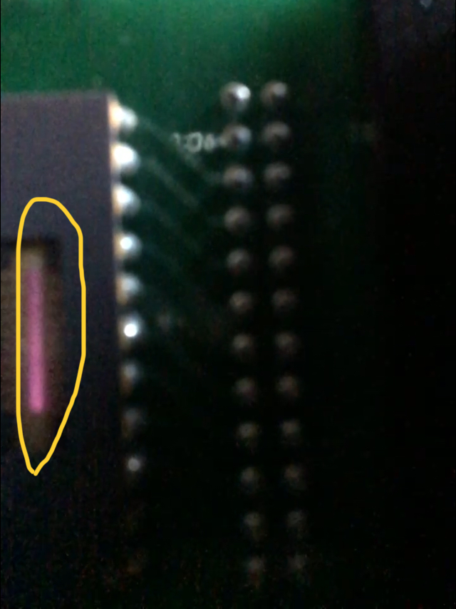

Grüße Euch, Ich hab auch diesen John Bean Messstand. Dieser Bauteil ist definitv eine IR LED ARRAY das Licht ausstrahlt. Bei vielen angeführten Links handelt es sich aber um Foto Dioden Arrays die als Empfänger arbeiten. Man kann die den IC mit fast jeder Handycam beobachten und sieht dann genau welche LED defekt sind oder nicht. Ich hab einen Chip der ist komplett tot. Bi den anderen Leuchten jeweils nur mehr 5 von den 20 Dioden. 401er IR Dioden auflöten müsste eigentlich funktionieren. Einen Prototypen bauen wäre verlockend. mfg Georg
Leuchten die dann der Reihe nach auf einen gemeinsamen Empfänger, oder wie ist dann die Ortsauflösung realisiert?
Hallo, ist bei dem Thema was rausgekommen? Besitze seit kurzem auch solch ein Gerät. Gruß Stefan P.S.: was sind das für dioden? "401er IR Dioden"? wenn ich danach Google, kommt alles möglich, was ist da die richtige?

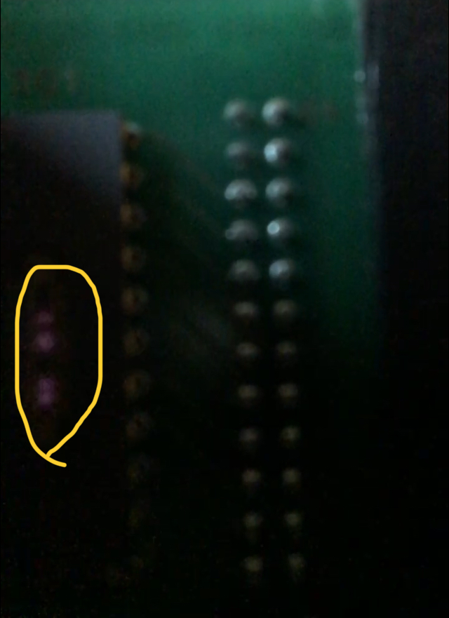

Hallo, ich habe das gleiche Problem, einer der 4 Messköpfe ist kaputt. Der Sensor leuchtet nur noch partiell. Kann man da nichts mehr reparieren? Zum Vergleich noch ein Bild vom intakten Sensor. Mfg Chris
Die Idee war das Array aus 0401er SMD IR LEDs nachzubauen - ist aber wohl nie passiert. Ich denke aber, dass der Versuch sich lohnen würde, eine Platine die den Chip ersetzt und die 16 LEDs trägt sollte ja schnell designt sein. Nur findet man sicherlich keine 0401er (so heißt der Gehäusetyp) als IR Version an jeder Ecke - in "bunt" natürlich schon. Klaus.
