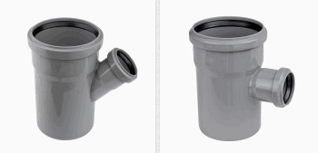

von Peter II (Gast)
Martin L. schrieb:
> Hast du es mit der Spirale schon mal vom WaMa Anschluss aus in Richtung
> Küche probiert?
hast du dir mal Abzweige von Abwasserrohren angeschaut?
Dort kann man nicht einfach andersrum abbiegen.
von Udo S. (urschmitt)
> Küche probiert?
Geht nur wenn da kein 45° Einlaufstück ist. Aber genau das ist
normalerweise drin:
   I  /
   I /
   I/
   Y
   I
Martin L. schrieb:
> Versuch doch mal mit einem Schlauch und Heißwasser vom WaMa Anschluss
> den Fettstopfen aufzulösen...
Dito siehe oben
Er könnte evt. versuchen mit 1 Liter konzentrierte (heisse) NaOH Lösung
(Abflussreiniger) von oben das Fett zu lösen, aber das will ich gar
nicht wirklich vorschlagen weil STARK ÄTZEND.
Besser mechanisch reinigen und am Besten ausbauen.

von vcd (Gast)
Siehe Bild. Es gibt nicht "die Abzweige", sondern dazu gehört auch die
Winkelangabe. Du meinst sicher die 30° oder 45° Abzweige. Aber es gibt
auch 90°, und da spielt es keine Rolle, in welche Richtung du abbiegst.

vcd schrieb:
<Klugscheiss>
Es gibt keine 90°. Das sind 87°.
</Klugscheiss>
von vcd (Gast)
Roland Ertelt schrieb:
> <Klugscheiss>
> </Klugscheiss>
