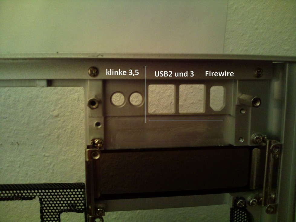

Da sind Ideen gefragt. Wie bekommt man sowas befestigt ? Welche Platine? Lochraster geht schon mal nicht!

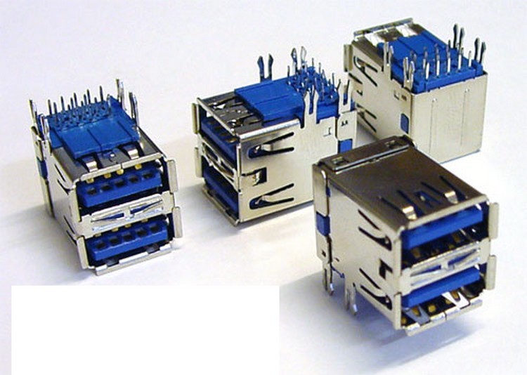

Nimm doch "USB 2.0" Buchsen. Superspeed wirst du bei Lochraster eh nicht hinbekommen, da ist Highspeed schon Herausforderung genug ;-)
USB 3.0 auf Lochraster.. Ja.. Kann man machen ;-) Aber ob das funktioniert?
Es soll nur ein 18 pol Kabel angelötet werden. Ein Controller wird nicht benötigt, da es ein USB Frontpanel für in das PC-Gehäuse werden soll. Der Cotroller würde also schon auf dem Mainboard sitzen, nur noch mit 20 pol Pfostensteckerkabel verbunden.

Was genau hast du denn da vor? Mein Gefühl sagt mir, dass das nicht funktioniert, was du vor hast (Jedenfalls nicht mit USB 3.0). Die Anforderungen an die Leitungen/Platinen sind hier nicht ganz zu vernachlässigen.

hallo schrieb: > Es soll nur ein 18 pol Kabel angelötet werden. Ein Controller wird nicht > benötigt, da es ein USB Frontpanel für in das PC-Gehäuse werden soll. > Der Cotroller würde also schon auf dem Mainboard sitzen, nur noch mit 20 > pol Pfostensteckerkabel verbunden. Gibt es so Dinger nicht fertig? Auch wenn "kein" Controller eingesetzt wird sondern "nur" eine Platine, reicht es nicht, die Dinger nur leitend zu verbinden. Die entsprechenden Impedanzen sollten auch eingehalten werden. Kann natürlich sein, dass das kaum etwas macht, wenn du die Kabel direkt an die Buchse lötest und nicht erst noch weit über Lochraster gehst, aber schön ist das nicht.
Auf dem Bild zu sehen muß dort eine Platine rein. Nur welche zusätzlichen Elkos und Resistors da rein müssen, wäre die Frage. Ein L profil 3x2 cm reinschrauben, wobei auf der Fläche von 7 x 2 cm des Alu-Profils die Platine aufgeschraubt wird.
Vor ein paar Tagen habe ich ein 3,5" USB-Frontpanel von Akasa umgebaut, die Buchsen waren einfach direkt an das Kabel gelötet. Schau doch mal ob du einen fertigen Kabelsatz verwenden kannst, z.B. als Ersatzteil von einem PC Gehäuse http://usb.brando.com/usb-3-0-20-pin-header-to-usb-3-0-type-a-audio-port-cable-ii_p03155c039d015.html Buchsen zum selber löten, lassen sich auch gut am Gehäuse hochkant auf ein Stück Leiterplatte löten: http://www.reichelt.de/USB-FireWire-Verbinder/USB3-AK/3/index.html?&ACTION=3&LA=2&ARTICLE=109542&GROUPID=5208&artnr=USB3+AK Oder ein fertiges Adapterboard: http://www.conrad.de/ce/de/product/405348/USB-30-Adapter-2x-USB-30-Buchse-A-1x-USB-30-Buchse-intern-19pol-Rot (405348 - 62)
Leo-andres H. schrieb: > Vor ein paar Tagen habe ich ein 3,5" USB-Frontpanel von Akasa > umgebaut, > die Buchsen waren einfach direkt an das Kabel gelötet. > Schau doch mal ob du einen fertigen Kabelsatz verwenden kannst, z.B. als > Ersatzteil von einem PC Gehäuse > http://usb.brando.com/usb-3-0-20-pin-header-to-usb... > Oh vielen dank. Das sieht ja fast so aus wie das Original was drinnen war.
hallo schrieb: > Auf dem Bild zu sehen muß dort eine Platine rein. Nur welche > zusätzlichen Elkos und Resistors da rein müssen, wäre die Frage. Ein L > profil 3x2 cm reinschrauben, wobei auf der Fläche von 7 x 2 cm des > Alu-Profils die Platine aufgeschraubt wird. das wird so nichts. kauf dir usb3.0 verlängerungen und befestige die buchsen dann mit kleber o.ä. an deinem frontpanel... für usb2.0 das gleiche.. wie hier schon erwähnt geht das mit "einfach verkabel" nicht - du kommst sicherlich nicht aus der e-technik ecke sonst würdest du das wissen/verstehen... akzeptiere einfach das hier viele leute die erfahrung haben und wissen wieso das nicht klappen wird ;) wird dir viel arbeit ersparen. eine platine selber machen würde auch nicht reichen..da brauchst du die "richtigen" layout-programme um soetwas umzusetzen...nur die einarbeitungszeit liegt da bei > 6 monaten ...
Andi D. schrieb: > hallo schrieb: >> Auf dem Bild zu sehen muß dort eine Platine rein. Nur welche >> zusätzlichen Elkos und Resistors da rein müssen, wäre die Frage. Ein L >> profil 3x2 cm reinschrauben, wobei auf der Fläche von 7 x 2 cm des >> Alu-Profils die Platine aufgeschraubt wird. > > das wird so nichts. kauf dir usb3.0 verlängerungen und befestige die > buchsen dann mit kleber o.ä. an deinem frontpanel... für usb2.0 das > gleiche.. > > wie hier schon erwähnt geht das mit "einfach verkabel" nicht - du kommst > sicherlich nicht aus der e-technik ecke sonst würdest du das > wissen/verstehen... akzeptiere einfach das hier viele leute die > erfahrung haben und wissen wieso das nicht klappen wird ;) wird dir viel > arbeit ersparen. eine platine selber machen würde auch nicht reichen..da > brauchst du die "richtigen" layout-programme um soetwas umzusetzen...nur > die einarbeitungszeit liegt da bei > 6 monaten ... Die Kabel müssen auch 80cm lang sein. Aber die Platine ist doch gerademal nicht größer, als 4 Briefmarken nebeneinander. Und es sind doch nur 3 Buchsen mit 44 Pins und Löcher, das kann doch bestimmt jemand für kleines Geld machen ?
