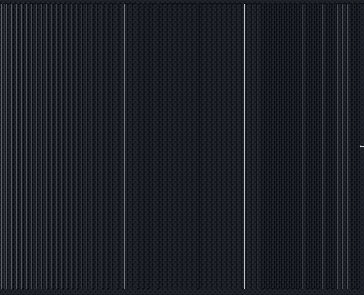

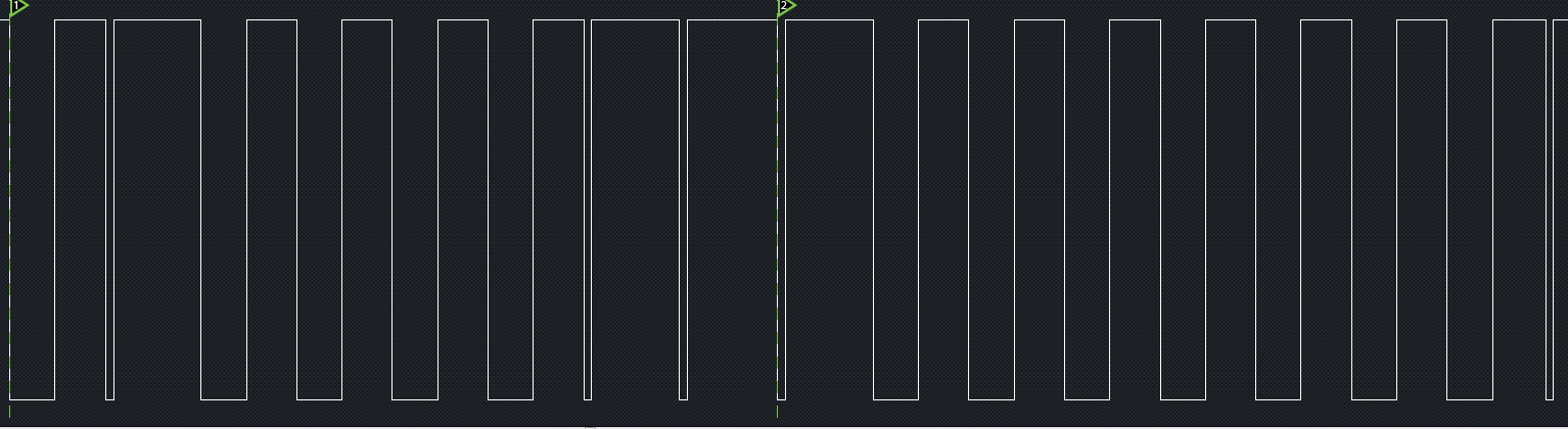

Hallo Leute,
ich bins mal wieder. Habe jetzt meine Schaltung noch mal neu auf dem
Steckbrett und danach auf Lochraster aufgebaut und es will einfach nicht
funktionieren.
Der ATMega8A, den ich benutze, hat folgende Aufgabe:
- Temperatur vom DS18B20 holen
- Temperatur als Binärzahl auf dem USART ausgeben
Schaltung ist einfach nur Atmega an ISP Programmer (darüber auch VCC),
16 MHz Quarz und 22pF Kondis, DS18B20 im 3 Pin Modus (nicht parasite
powered), und ne LED an einem Port.
Das ganze habe ich jetzt mit einem Logic Analyzer überwacht und
festgestellt, dass sowohl der Reset-Befehl als auch die SKIP_ROM,
READ_SCRATCHPAD etc Befehle ausgegeben werden und der Temperatursensor
darauf mit der Ausgabe des Scratchpads beginnt. Bilder habe ich mal
angehängt.
Jedoch funktioniert das Ausgeben auf dem USART aus mir unerfindlichen
Gründen immer noch nicht. Ausgabe geschieht ganz einfach durch itoa und
dann handelsübliche USART Send Funktion. Einzelne Buchstaben sowie
Stringketten funktionieren tadellos, also liegt es mMn nicht am USART,
sondern wahrscheinlich irgendwie am Timing des Auslesens durch den µC.
Hat jemand ne Ahnung, was bei dem Atmega schief laufen könnte?
es grüßt
Tibi
von Tibi (Gast)
P.S.:
Ausgegeben wurde am USART beim hochgeladenen Scratchpad folgende
Bitfolge:
1100001000000001
Also einfach Wirrwarr
von (prx) A. K. (prx)
Ganz so wirr finde ich den Wert eigentlich nicht. Wenn man bedenkt, dass
du die Bytes falschrum zusammengesetzt hast. Es also 0x01C2 sind, 28°C
entsprechend, nicht 0xC201.
von Tibi (Gast)
Funktioniert!
Danke ;)
Manchmal sieht man halt den Wald vor lauter ...
