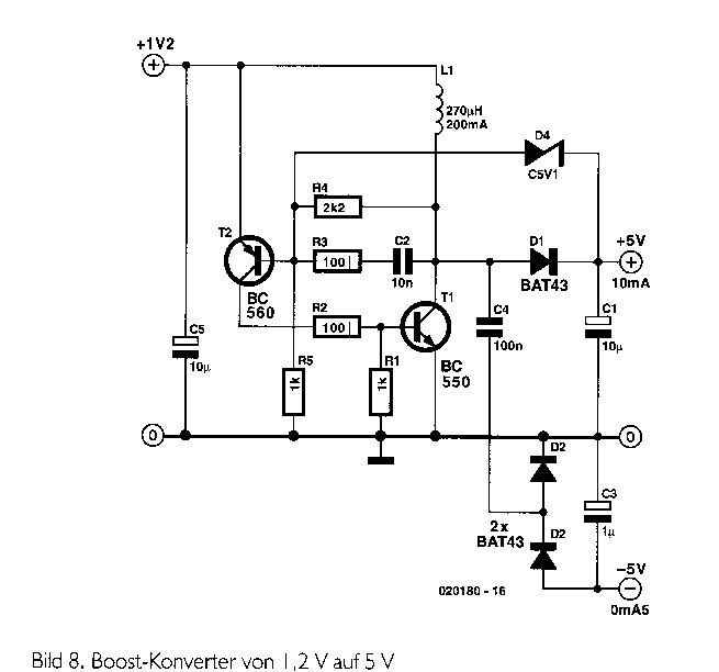

Hallo, sorry, ...ich bin nur Amateur, aber läst sich ein Hilfsspannung nicht auch mit einem Selbstschwinger erzeugen. So nach dem Prinzip wie den hier. Vielleicht kann man Germanium einsetzen. Immerhin kann man schon mit knapp über 0,3 V was anstellen. Ist nur die Frage, ....wo man die Germaniumdinger noch kaufen kann. War nur eine Idee ;) Thomas
Thomas B. schrieb: > Vielleicht kann man Germanium einsetzen. > Immerhin kann man schon mit knapp über 0,3 V was anstellen. Aber nicht mit obiger Schaltung. Es muss schon ein echtes Schaltnetzteil, am besten mit Trafo, sein. Gruss Harald
Theoretisch ja. Praktisch erreicht man so keinen besonders hohen Wirkungsgrad. Macht ja auch keinen Sinn, wenn eh schon eine Hilfsspannung vorhanden ist. Dann läßt sich ein gewöhnlicher Schaltregler verwenden, der 2 bzw. 4 Mosfets treibt (4 wegen Synchrongleichrichtung). Schleierhaft ist mir nur noch, was die 6V anstellen sollen. Jedenfalls wenn der Akku 12V hat..??
