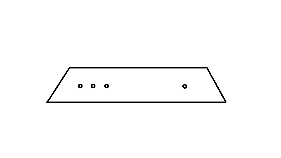

Ich kann leider gerade kein Foto machen, aber ich habs mal aufgezeichnet.. Die breite beträgt etwa 3cm und es ist etwa kanpp 1 cm dick. Zu erkennen sind ganz deutlich SMD LEDs mit Widerständen in dem durchsichtigen Schlauch. Kris M. schrieb: > Das muss also am Netzteil liegen (insofern da eins dabei ist) Da ist nichts dabei. Nur der blanke Schlauch. Wie auf dem Bild zu erkennen sind links die 3 Anschlüsse für die Farben, rechts der für die "Rückführung". Ich betreibe das Ding zur Zeit DIREKT AN NETZSPANNUNG. Da ich nicht weiß, welche Steuerung evtl davor gehört. Bauen möchte ich daher alles zwischen Netzspannung und LED.
Ok danke für die Info. Ich werde mal scharf drüber nachdenken. En Bild wäre trotzdem toll ;)
Dennis Kaufmann schrieb: > Ich kann leider gerade kein Foto machen, aber ich habs mal > aufgezeichnet.. > > Die breite beträgt etwa 3cm und es ist etwa kanpp 1 cm dick. > Zu erkennen sind ganz deutlich SMD LEDs mit Widerständen in dem > durchsichtigen Schlauch. ...und keine weiteren Bauelemente, auch keine Dioden oder Gleich- richter? Ausserdem wäre es zweckmäßig, wenn Du sagen könntest, wieviele LEDs jeweils in Reihe geschaltet sind. Man könnte auch die Gesamtdurchlassspannung messen. Gruss Harald
Harald Wilhelms schrieb: > ...und keine weiteren Bauelemente, auch keine Dioden oder Gleich- > richter? Ausserdem wäre es zweckmäßig, wenn Du sagen könntest, > wieviele LEDs jeweils in Reihe geschaltet sind. Man könnte auch > die Gesamtdurchlassspannung messen. > Gruss > Harald Nein, keine weiteren Bauelemente. keine Dioden, keine Gleichrichter. Es ist mit ziemlich hoher Wahrscheilichkeit so, dass da noch etwas davor gehört. Ich hab das ganze auch nicht an dem 50m Stück getestet, sondern mir ein Segment abgeschnitten. LEDs zählen, werd´ich dann zusammen mit dem Foto machen erledigen. Wenn ich das ganze jetzt gleichrichte ist natürlich die Frage, was die LED´s an Spannung verkraften. Wenn da mit 50Hz die 325V SS vorbeikommen, mag das ja noch gehen, aber wenn das gleichgerichtet mit Siebung läuft... :-/ Da müsste man es dann evtl begrenzen...

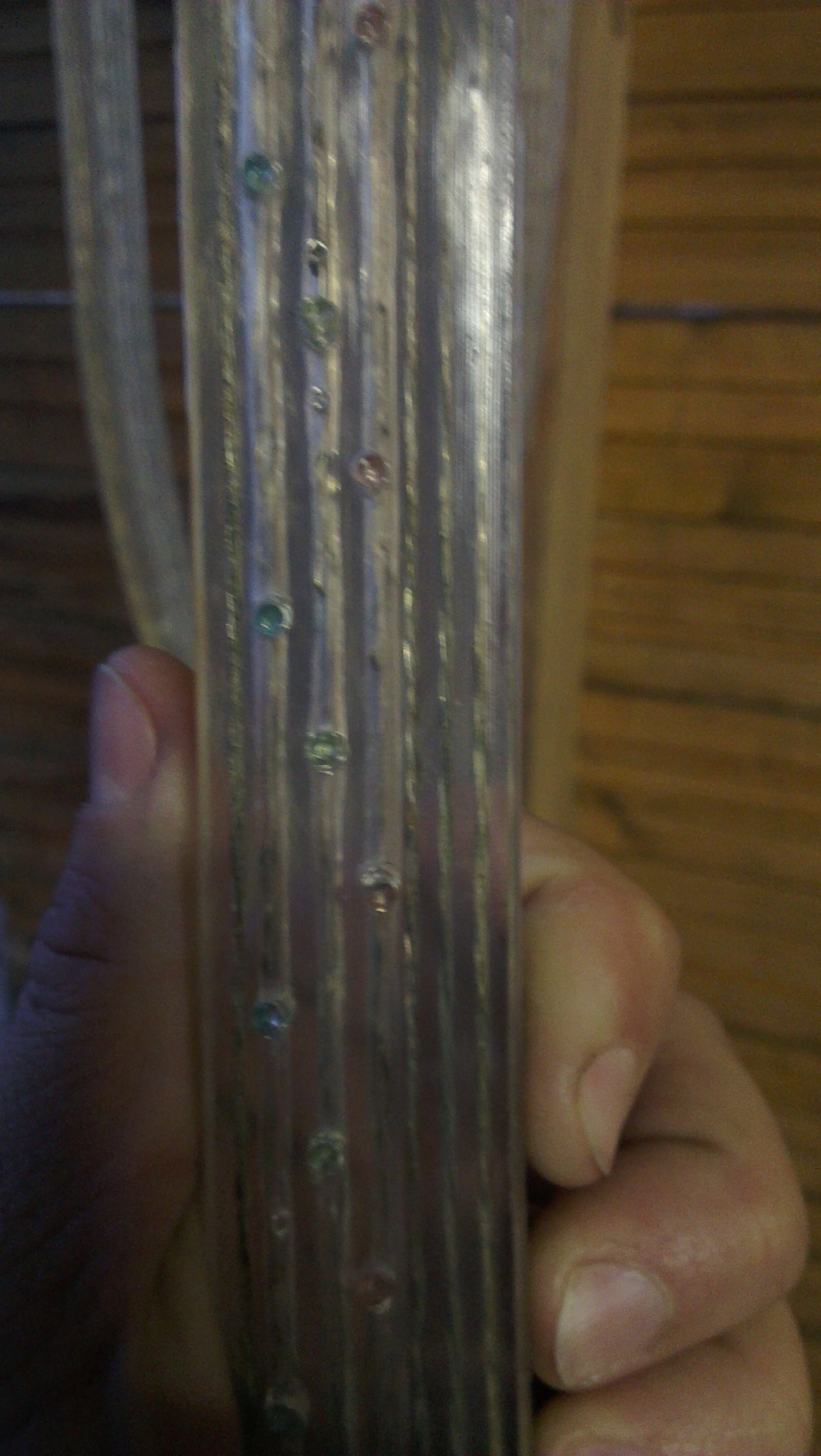

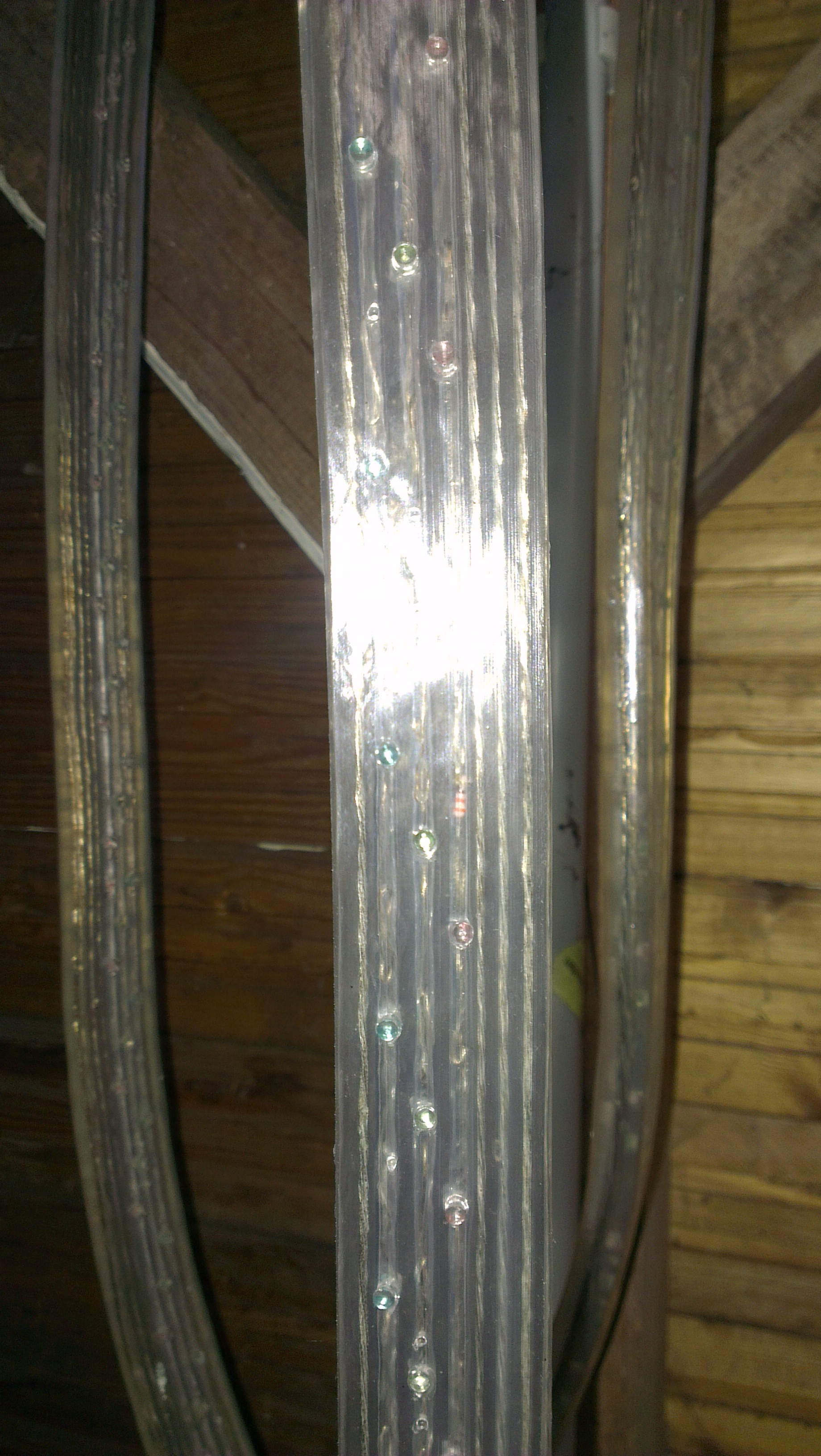

Sooooo.... etwas verspätet erstmal die Bilder... Und noch einige Daten: 72 LEDs pro Strang a 3 Meter. Widerstände liegen auch in den Leitungen im eingegossenen PVC Band. Allerdings sehr unterschiedlich angeordnet. bei rot liegt alle 4 LEDs einer dazwischen, bei grün alle 12 LEDs, bei blau alle 15 LEDs.
Bearbeitet durch User
@ Dennis Kaufmann (scarfaceno1) > IMAG1218.jpg > 800 KB, 5 Downloads > IMAG1216.jpg > 1 MB, 4 Downloads Naja, wenn gleiche keine Katastrophe, so ist 1MB für die Bildqualität dennoch ganz schöne Verschwendung. Wirklich was sehen tut man nicht! Siehe Bildformate. >72 LEDs pro Strang a 3 Meter. Macht bei Rot 72x1,8=130V und bei Blau 72x3,3= 240V >Widerstände liegen auch in den Leitungen im eingegossenen PVC Band. >Allerdings sehr unterschiedlich angeordnet. >bei rot liegt alle 4 LEDs einer dazwischen, >bei grün alle 12 LEDs, >bei blau alle 15 LEDs. Wahrscheinlich sind sie dadurch auf annähernd gleiche Nennspannung von ca. 320V getrimmt. Muss man halt mal ausmessen, mit einer passenden Gleichspannungsquelle. Wenn du die (wahrscheinlich) nicht hast, Stelltrafo + Brückengleichrichter + Elko. Dann kann man mal messen, bei welcher Spannung der Nennstrom (20mA?) erreicht wird. Oder wenn du keinen Stelltrafo hast, mit der Schaltung, welche schon empfohlen wurde. http://www.mikrocontroller.net/topic/goto_post/2759782 Dann kann man einfach messen. Wie sind die LEDs verkabelt? Gemeinsame Anode oder Kathode?
Ach ja, und diese LEds kann man NICHT direkt an 230VAC schalten, denn dann sehen die LEDs ordentlich Sperrspannung! Das haben sie nur überlebt, weil die Widerstände den Strom begrenzt haben. Aber schön ist das nicht und verkürzt die Lebensdauer deutlich.
