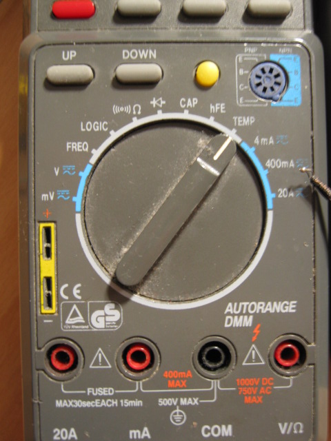

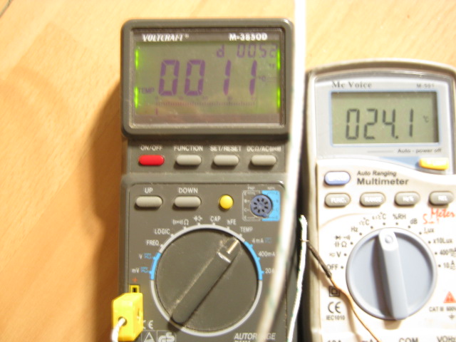

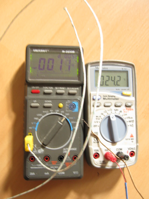

von Jim (Gast)
Hallo Harald und Didi,
Danke für Eure schnellen Reaktionen!
Ja, hat es. Und nach Anleitung sollte es K-Typ-Thermoelemente auch lesen
können. (Polarität: Habe das Element auch richtig herum angeschlossen.)
Im Anhang 2 (hoffentlich ausreichend scharfe) Bilder...
VG Jim

von Harald W. (wilhelms)
Jim schrieb:
> Und nach Anleitung sollte es K-Typ-Thermoelemente auch lesen können.
Dann miss doch mal parallel am Stecker die Spannung mit einem
zweiten Mutimeter und vergleiche sie mit diesen Werten:
http://de.wikipedia.org/wiki/Thermoelement#Vergleich_verschiedener_Thermoelemente
Für höhere Vergleichstemperaturen eignet sichn gut ein Lötkolben
mit Temperaturanzeige.
Gruss
Harald

von Jim (Gast)
Okay, danke für die Tipps! - Ich wusste, dass mir hier jmd helfen
kann...
Habe mit meinem HP Tischmultimeter mal gemessen und denke, es liegt
nicht am ThermoElement. Morgen frage ich auf Arbeit rum, ob jmd ein
anderes Multimeter mit K-Typ-Temperaturmessung hat, dann könnte ich das
Element testen.
Viele Grüße soweit und Danke nochmal an alle :-)
