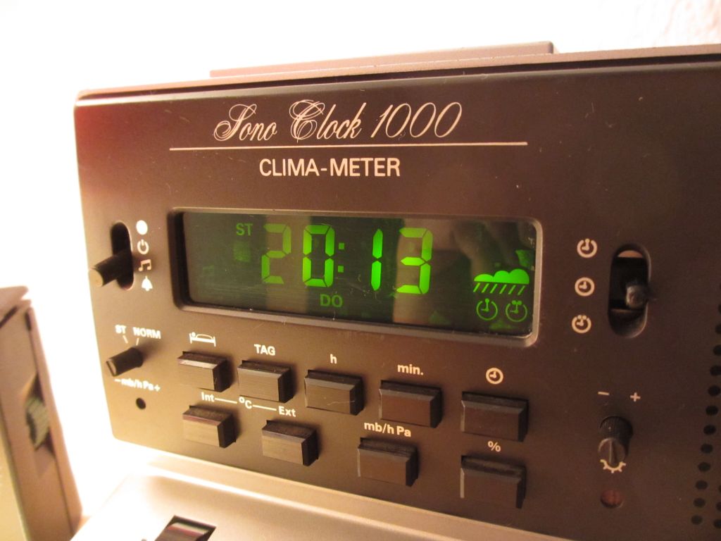

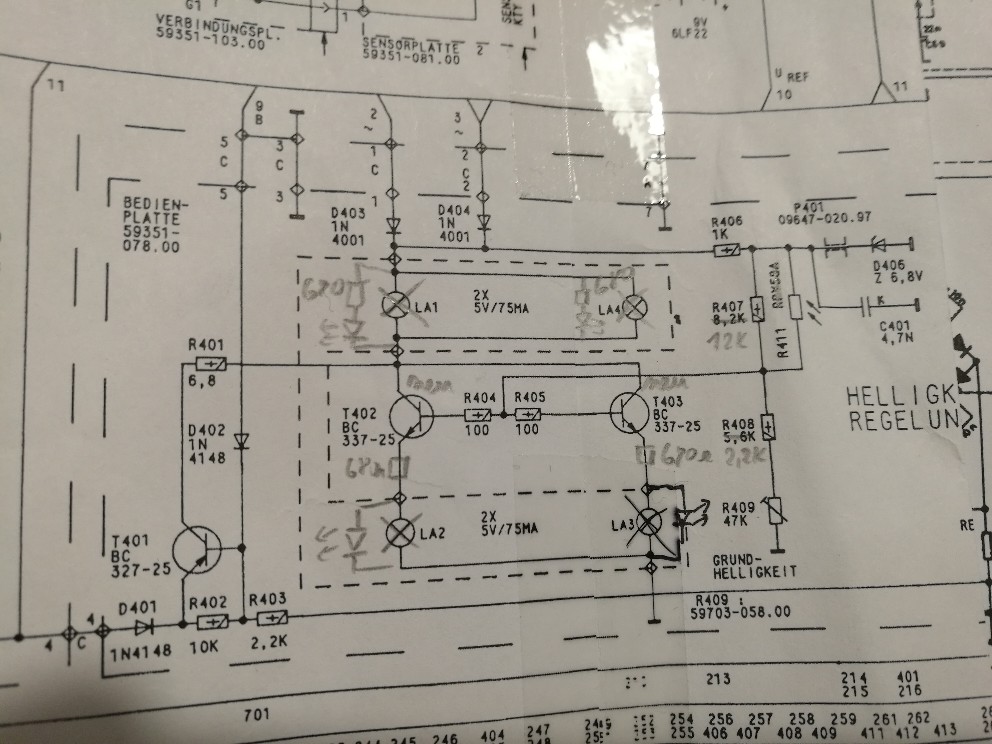

Ich besitze einen Radiowecker, bei dem immer wieder ein Flackern der
HG-Beleuchtung des Displays zu sehen ist.
Hier gibt es einen Schaltplan:
http://188.142.38.174/nvhr/Grundig_SonoClock1000.pdf
Die Transistoren 401, 402 und 403  sowie die Glühlämpchen habe ich beim
Kauf des Gerätes (Vor etwa 6 Monaten) erneuert. Den Drehregler würde ich
auch ausschließen, da sich, wenn es flackert, auch beim hin und her
drehen nichts bessert.
Das Flackern ist auch nicht konstant vorhanden.
Ich musste auch schon 2x in den letzten 6 Monaten die Lämpchen teilweise
ersetzen, was für mich ein Indiz ist, dass mit der Spannungsregelung der
HG-Beleuchtung Etwas nicht stimmt.
Bevor ich jetzt 401-403 nochmals erneuere, wollte ich fragen, welche
Bauteile unter Umsständen noch defekt sein können.
Ich weiss, Ferndiagnosen sind unmöglich, da es sich aber um Centbauteile
handelt tausche ich lieber zu  Viel.
Leider bin ich im Schaltplan lesen nicht unbedingt gut, darum bitte ich
um Unterstützung und sage schon mal vielen lieben Dank!

Das Display wird über einen RPY58A Photowiderstand in der Helligkeit
geregelt. Wenn der das von ihm geregelte Displaylicht sehen kann
(dunkler Raum, Reflektion an der Wand) kommt es zu Rückkopplungseffekten
mit flackern.

Prüfe mal das Signal am T401 E un C mit dem Oszi ob hier
Spannungseinbrüche sind. Es könnte auch sein dass die
Versorgungsspannung einbricht Anode D401.

Das habe ich überprüft und kann es ausschließen, da es auch flackert
wenn der Fotowiderstand abgedeckt oder mit det Taschenlampe angestrahlt
wird.
Leider steht mir kein Oszi zur Verfügung und ich könnte wohl auch damit
nicht umgehen.

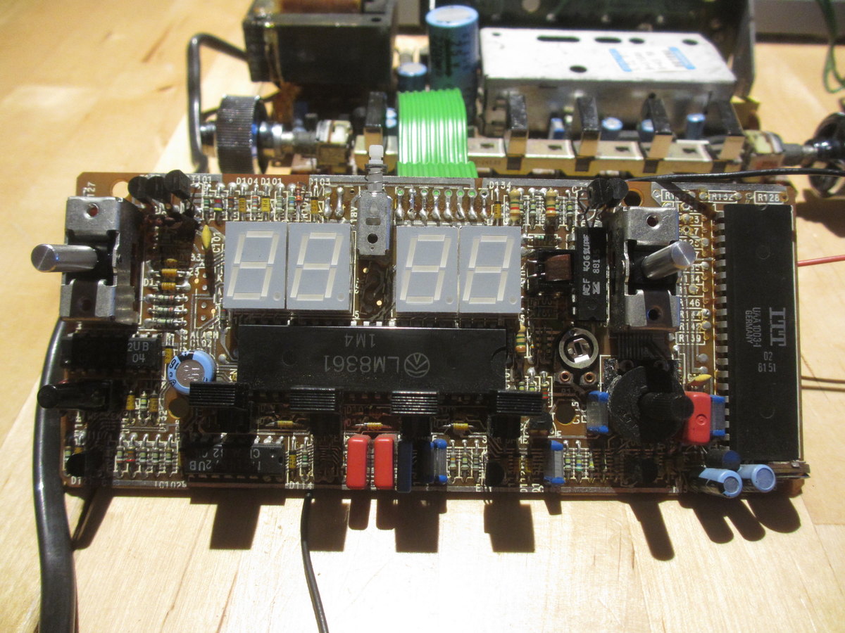

Mir ist allerdings aufgefallen, dass die Transistoren 402 und 403 sehr
heiss sind. Man verbrennt sich buchstäblich daran die Finger. Kann es
sein, dass das Flacker daher kommt, dass die Transistoren langsam
"verschmoren"?
Und wenn ja, warum? Die Lämpchen wurden exact nach Schaltplan ersetzt.

ich habe gerade einfach die 4 scheiß Lämpchen in dem Sonoclock 1000
durch diffuse, weitwinklige 3mm LEDs in grün ersetzt - geht
lichttechnisch halbwegs, wenn auch trotzdem noch etwas "spottig". Die
Transistoren werden jedoch immer noch etwas warm, auf einen
grundsätzlichen Umbau hatte ich aber (erstmal) keine Lust...wenn du 120°
SMD Topleds einlötest, sollte es nochmal deutlich besser werden!
Klaus.

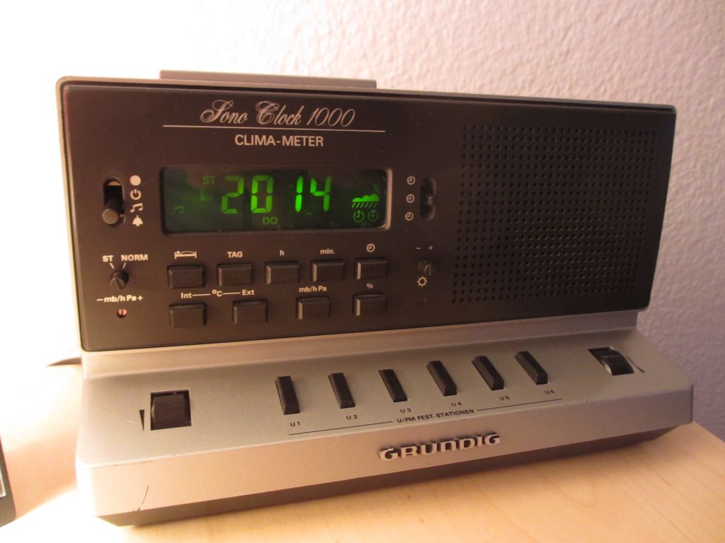

Hallo wechstabenverbuchsler,
Danke für die Zusendung des guten Stücks - es läuft nach INTENSIVER
Grundreinigung wieder (fast) einwandfrei :) Zumindest den ersten Morgen
hat es schon erfolgreich geweckt. Leider hat das Display durch die
plastikschmelzenden Temperaturen der Glühlämpchen etwas Schaden genommen
(Artefakte). INT Temp steht immer auf 23°, LF ist ca 6% falsch und der
LD weicht auch um 100mbar ab. Aber repariert habe ich erstmal nur den
Lautsprecher bzw. dessen Zuleitung (Kabelbruch), den LS Poti und die
Beleuchtung...

Ansonsten muss man etwas stärkere Lämpchen einsetzen, da das ganze imho
eine Stromquelle ist und stärkere Lämpchen beim gleichen Strom weniger
heiß werden und auch mehr Spg daran abfällt, was wieder weniger Verluste
für die Ts bedeutet...meine vage Vermutung.

Original sind es ja 5V/35mA Birnchen oder sowas, vll wäre 6 oder 7V/35mA
dann besser. In jedem Fall muss alles, was nicht an Leistung an den
Birchen umgesetzt wird, an den Ts verheizt werden - und das killt diese.
Klaus.

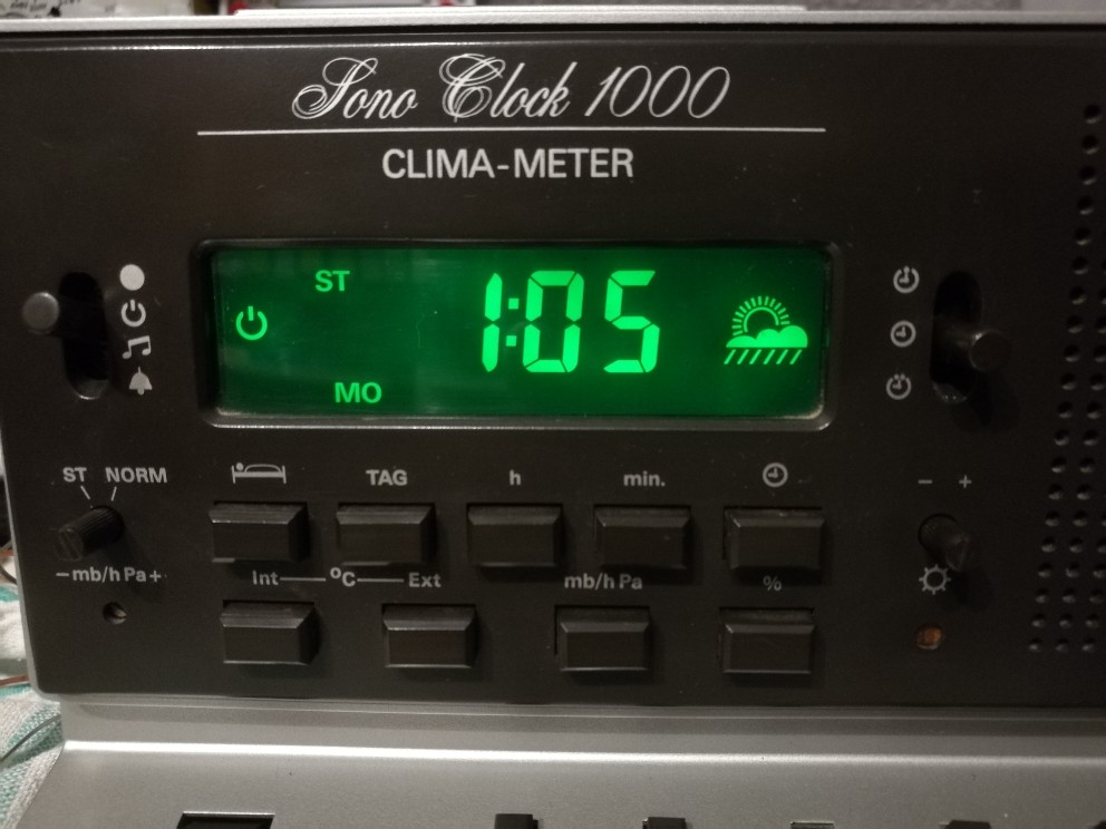

Die Birnchen auszutauschen geht (WENN, dann aber welche mit min. 6V und
max. 75mA!), aber NUR wenn du EXTREM vorsichtig bist. Das LCD ist mit
einer durch die Hitze der Birnchen extrem empfindlichen Flachleiter
verbunden, knickst du den einmal, war es das. Zudem kann er reißen
und/oder sich an Display oder Mainboard lösen. Also, VORSICHT!!! Daher
rate ich eher zu grünen LEDs, 3mm diffus. Die kannst du einfach 1:1
einsetzen (Polarität beachten). Dann hast du Ruhe. Das Lichtbild ist
zwar nicht so schön, aber dafür technisch ein für alle mal Ruhe. Deine
Entscheidung. Wenn den Wecker offen hast, löte am besten gleich alle
Poti-Beinchen und die Anschlüsse der grünen Kabel nach - da gibt es sehr
oft kalte Lötstellen, was auch zu deinem 4% Problem führen kann.
Grundsätzlich: Ist alles etwas "fummelig" in dem Gerät, also sollte das
nicht die erste Reparatur an sowas sein...
Gruß & viel Glück, Klaus.

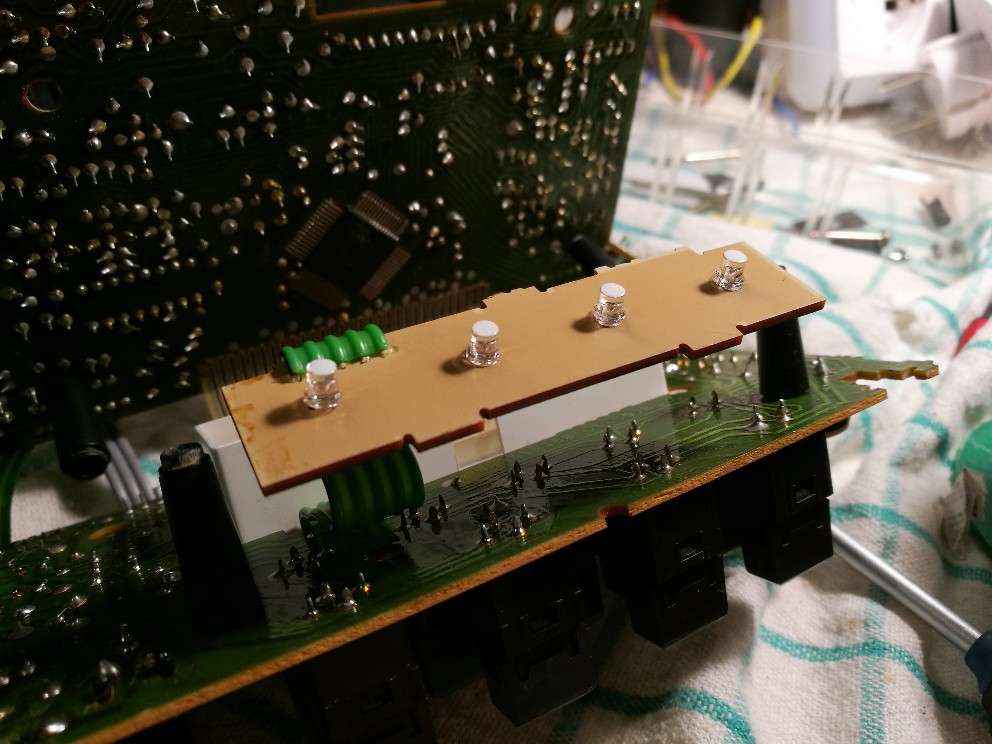

von Martin L. (makersting)
Ich habe vier sog. "superhelle" 3mm LED mit je einen 680Ohm
Vorwiderstand eingebaut (vorsicht beim Umbau, zwei der Lämpchen liegen
original parallel). Die LED sind Typen mit abgeflachtem Kopf. Den
flachen Teil des Kopfes habe ich mit weißem Lackstift lackiert. Jetzt
ist die Ausleuchtung gleichmäßig. (Man kann bei normalen LED auch
einfach den Kopf flach runter feilen.)
Der LED-Umbau machte es nötig den Widerstand in Serie zum
Helligkeitsregler auf 2,2KOhm zu verringern. So lässt sich die
Helligkeit weit runter dimmen.

von Klaus R. (klaus2)
Sehr schön Martin - Ausleuchtung sieht sehr gut aus!
Vll sollte ich meinen auch mal wieder hervorkramen... ;)
Klaus.
Danke für die Blumen, Klaus!
Ich muss sagen, ohne deine und andere Beiträge hier, wäre ich gar nicht
so weit beim Wecker gekommen. So ein Forum ist eine hilfreiche
Wissensansammlung!
Als ich im Wecker so tief vorgedrungen war, wars dann nur noch ein
Gefankengang zur gleichmäßigen Ausleuchtung...
